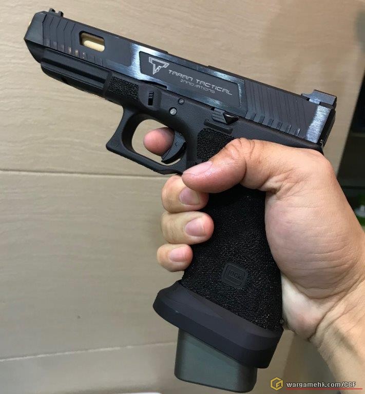

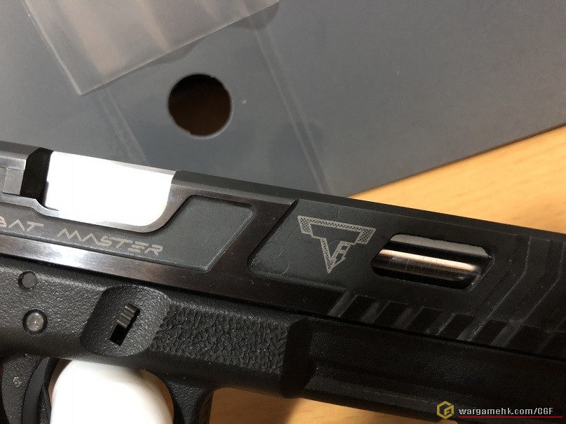

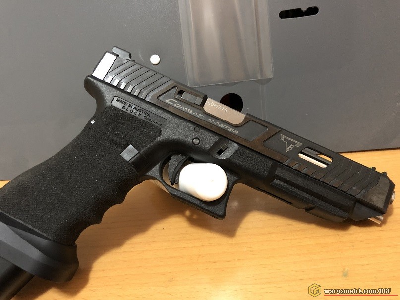

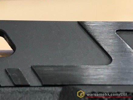

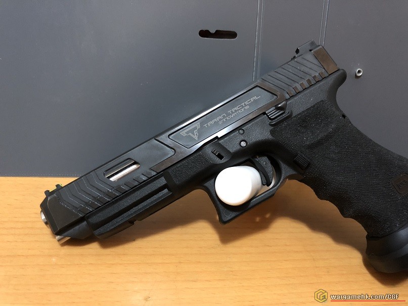

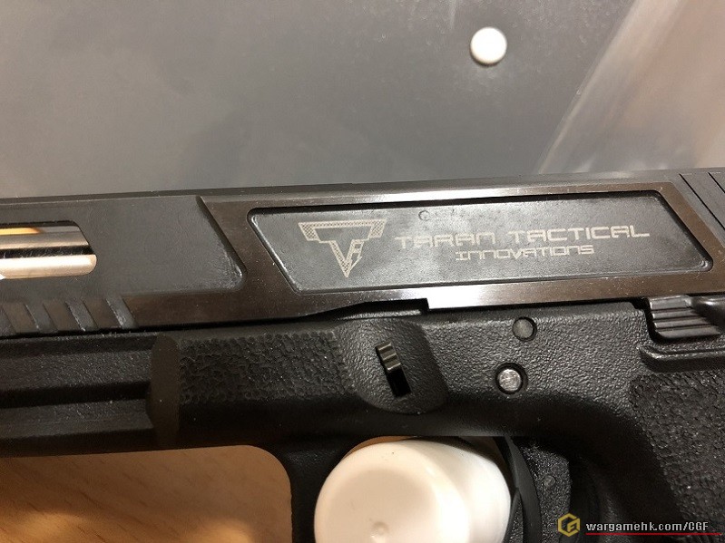

搵咗TTI G34咁耐, 終於完夢, 或者之前miss咗NOVA支鋁版係好事, 而家居然SAT出鋼版,
執順後表現滿意, 都幾CHOK下, 仲好錘手
PS: 全套SAT鋼slide,外管, 係送埋前後鋼準星及兩條紅綠各一的光纖

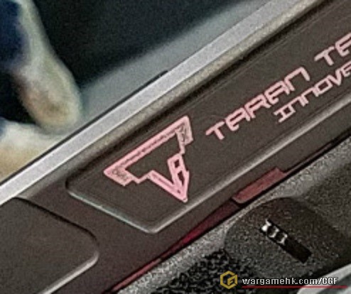

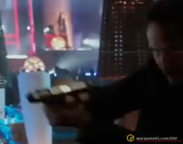

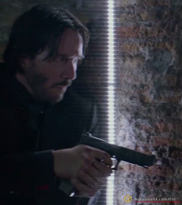

其實電影是全啞版定hairline 版, 難講,
因為2017 SHOW展覽係啞版, 當然好可能係零售版, 因網頁零售都係全啞,
但電影screen cap又見到似hairline 版, 凸出來的部份確實有不同反光情況
測試報告

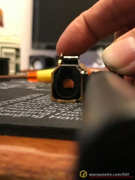

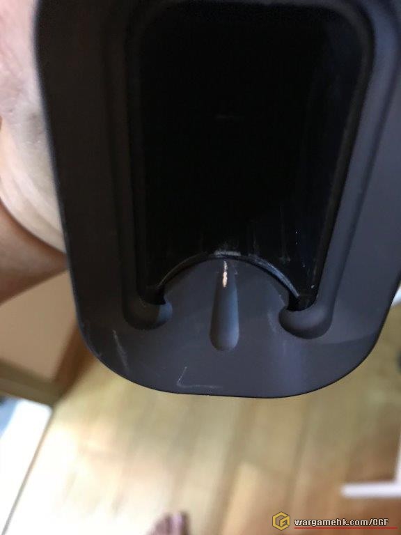

改裝方面:
就咁上條鋼slide係唔惦, 不能直上, 主要兩個問題
1. 原本條彈弓係比膠用, 太林.. BLOW唔返原住
2. 太多位KICK死咗, 要執, 呢D就係同NOVA呢D靚SLIDE分別, 下面會說明執D乜
基本上到而家, 我加咗以下配件
1. SAT TTI Steel Slide (John Wick 2 Hairline version)
2. Guarder Recoil Spring Item No.: GLK-107
     Spring For Aluminum slide and cut out three rings
3. AMG High value output valve for Marui G-series Mag
4. GunModify Glock 34 Frame with hand-made anti-slippery pattern
呢個frame要5XX, 但真係造得靚, 手工貨

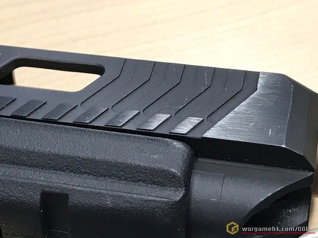

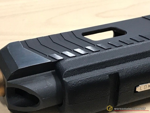

條slide同外管都造得唔錯, 打咗幾匣, 外管完全無花, 同之前D SAI Glock打一匣即花, 真係好大分別,
但都要大執

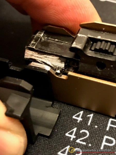

呢個位實在緊到要夾硬壓入去, 一體式hop up 座問題.. 佢無預鋼slide係完全唔會變形, 唔可以就咁塞入去
入咗去先發現有個位造高咗, 要磨返低D
整完都係唔順, 有個位kick實咗
明明飛機座已執返晒毛邊, 順利放到最入 (原廠馬記G34個座太多毛邊, 塞唔入, 一定要磨平)
最後搵到, 原來呢條slide有工差, 上面銀式位頂住Sear, 兩邊都要再磨少少
最後呢D位全部有接觸的位置執過再拋光落油
最後, 淨係要內臟, 淨底呢D真係有點浪費

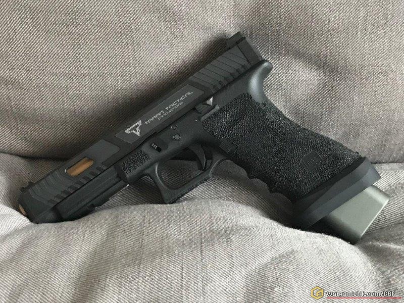

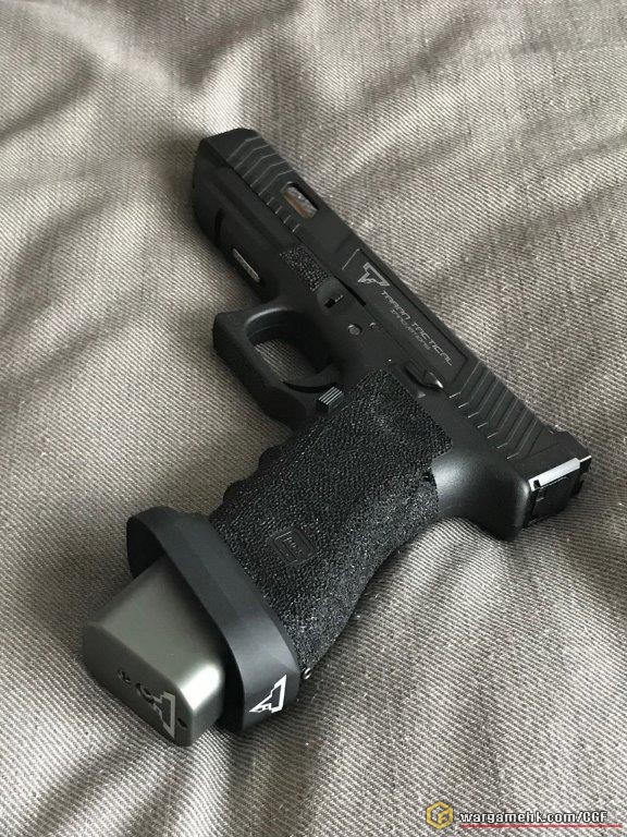

完成了, 個匣底長咗, 令成支槍平衡晒, 又型咗
下面三樓詳細再討論
http://www.wargamehk.com/cgf/vie ... p;extra=#pid1288260
下面係加長匣測試影片, 結果打到75飛
https://www.youtube.com/watch?v=pk0c-TyCItk

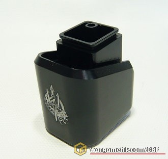

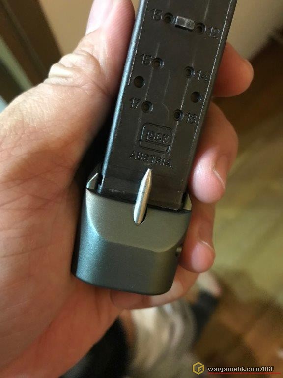

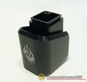

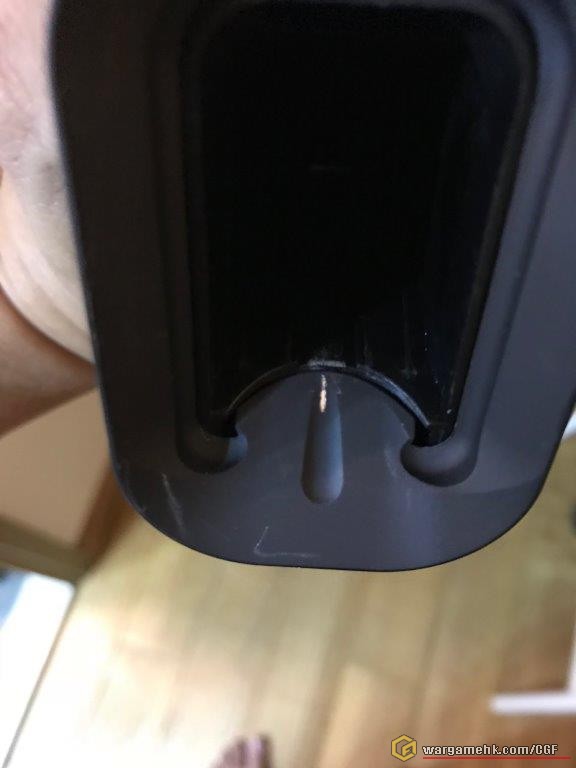

沉日搵埋個mag base, 完成呢單project
Ready Fighter呢個Magazine Extension 係有function , 可加大本身彈匣氣量以及載彈數,
究竟多幾多?  我明天先再做測試比大家研究下
今日就外觀講下, 佢有兩種版本, 一種係只有匣底有TTI 標誌, 而另一種係前面都有marking
一般而言, marking齊一定啱, 但實在全香港無晒貨, 只有得匣底有marking比我搵到, 仲要無黑色, 只係鈦灰...
諗咗一日, 再煲返套戲, 見到呢幾個shot, 決定買了,
第一, 我見到john wick有幾個匣都係黑匣底, 但呢幾張相見到佢都有用鈦灰匣,
第二, 佢所有匣都係前面無marking, 即係同TTI 網頁內的john wick combat master package零售版用的匣底同一款, 要忠實複製電影支槍, 應該買無前面marking 的
第三, 唔等了, ready fighter呢D零件廠都唔知幾世後先會再版, 到時有黑色咪當再買多個後備匣啦, 所以即時買咗佢完成埋呢個project
呢個匣底同珍品一樣, 有條pin, 只係珍品係預先校好位, 同埋唔係尖頭,
呢條pin係用來固定個匣唔好插咗落去fing fing 下, 係有用的, SET好位個匣插落去後就係好firm
(不過諗返, 呢條pin除咗以上功能, 實際上係禁絕呢個匣用係其他品牌magwell上.. 實在絕)
朋友都話, 鈦灰又幾襯, 成支G34感覺唔會太長.. 同感

作者: BLSK    時間: 29-11-2017 11:13
恭喜師兄砌好心頭好
我都想知呢類base既效果如何
作者: toto0321    時間: 29-11-2017 11:42     標題: 回覆 38# 的帖子
好靚仔!
作者: toto0321    時間: 29-11-2017 11:43
匣底邊度買架師兄
作者: dogjumpjump    時間: 29-11-2017 11:51
原帖由 BLSK 於 29-11-2017 11:13 發表
恭喜師兄砌好心頭好
我都想知呢類base既效果如何
我明天再做射擊測試,密切留意
原帖由 toto0321 於 29-11-2017 11:43 發表
匣底邊度買架師兄
PM U

作者: toto0321    時間: 30-11-2017 14:51
有冇發現條鋼架兩質平滑地方有d圓形印?係低質定正常?
作者: dogjumpjump    時間: 30-11-2017 15:05
原帖由 toto0321 於 30-11-2017 14:51 發表
邊個位?? 我發現拉絲面係比較易花, 或玩咗幾日會出銀色mark, 唔知係high到定點..
我就試過用極糼水磨沙紙磨走少少個面 , 再blue返佢, 就好睇返, 我覺得佢本身blue/上果層黑色唔係好夠實..
(不過好考個人blue槍功力..   新手請用平件練習下)
[ 本帖最後由 dogjumpjump 於 30-11-2017 15:06 編輯 ]
作者: toto0321    時間: 30-11-2017 16:10     標題: 回覆 49# 的帖子
留意前方側面開窿個位同前面啲防滑紋?
作者: walther    時間: 30-11-2017 16:12
Blue 鐵係好容易. 結果主要係睇D金屬. 同一樽染黑劑, 我試過有D鐵出嚟係好靚既鐵藍色, 有D 就灰色.
作者: jn_jona    時間: 30-11-2017 16:19
應該係車果時d刀痕?
作者: toto0321    時間: 30-11-2017 16:26     標題: 回覆 52# 的帖子
有機會但都好多印,所以想睇下你地有冇,slide內頂位都有,即係飛機座位同chamber前方...
[ 本帖最後由 toto0321 於 30-11-2017 16:34 編輯 ]
作者: dogjumpjump    時間: 30-11-2017 17:34
原帖由 toto0321 於 30-11-2017 16:26 發表
我條slide 內係會有, 應該會CNC 刀痕, 但外面真係無圈
你講呢兩個位我只見到有拉絲紋, 無圈圈紋
你講落我再細心睇, 要係某一個角度, 側D望再就返光位, 會見到啞灰位有CNC刀痕.. 直望係睇唔到
可能之前遠觀真係唔覺
[ 本帖最後由 dogjumpjump 於 30-11-2017 17:41 編輯 ]

作者: dogjumpjump    時間: 30-11-2017 17:53
真係有, 不過要好細心, 好近先見到, 仲要側側地就返上光源射落去出陰影先見到
圖片附件: 3.jpg (30-11-2017 17:53, 27.5 KB) / 該附件被下載次數 397
http://wargamehk.com/cgf/attachment.php?aid=276379
作者: toto0321    時間: 30-11-2017 18:43
有小小失望...仲諗住你冇的話我可以去換

我唔記得睇係咩牌子,不過見到個TTI LOGO入面填滿果D位打左網格
作者: dogjumpjump    時間: 30-11-2017 22:44
原帖由 rYaN 於 30-11-2017 21:14 發表
咁即係我呢條, 因為係打咗好細的網格, 不過鋼SLIDE都無第二間出, 算啦
我見珍品LOGO中間應該係細碎的粒粒咁

睇電影條barrel 好似磨砂銀,stainless steel可以做砂
照計唔會磨砂銀掛, TTI無出過銀管, 電影燈光問題, 有時都好難睇到佢真正係乜嘢色
不過個人喜好, 最緊要自己LIKE
JW 2 版是銀管應是參考以下這照片做出, 也只有這支頂上才有白LOGO, 應是廣告用, 其它的金管版未見有白LOGO.
圖片附件: John+Wick+2+II+Bullet+proof+suit[1].jpg (1-12-2017 13:42, 48.45 KB) / 該附件被下載次數 388
http://wargamehk.com/cgf/attachment.php?aid=276412

作者: near104    時間: 1-12-2017 15:03
其實有留意BOOMS既FB佢9月果陣已經賣過一水NOVA既TTI鋼架 小弟果陣都入左手 但係兩邊平滑地方都係有圓形印
作者: dogjumpjump    時間: 1-12-2017 15:37
原帖由 near104 於 1-12-2017 15:03 發表
咁你覺得質素如何, 可否影幾張相來欣賞下
我覺得佢鋁版凸出來D光滑面做得幾好, 唔知鋼版如何,
另外都想知, 你買果一水, 條外管係乜嘢色?? 易唔易甩色或打打下花咗?
作者: near104    時間: 1-12-2017 17:05
原帖由 dogjumpjump 於 1-12-2017 15:37 發表
條外管都係銀色 應該係不锈鋼黎 打左好多場CQB外管都冇花
光滑面D拉絲係做得非常好 但係條SLIDE本身上色唔係太好 D角位會見到上色唔唔均混
講性能方便 條SLIDE好鬼重 用馬記飛機馬記匣打唔響條SLIDE行得一半都冇 吉打 馬記 UAC 飛機,飛機座咩都過 匣又換埋RF加氣底加加大嘩佬 玩左好耐
最後要吉打輕飛機座加吉打比KJ隻GLOCK飛機 用WE匣先打得順 清到匣

作者: near104    時間: 2-12-2017 00:48
原帖由 dogjumpjump 於 1-12-2017 17:57 發表
其實都係同一樣鋼料, 點解重咁多? 料靚D?
論收藏應該NOVA外觀最靚仔, 期待相片
NOVA最靚仔我就真係唔知
但最小我果條上色唔均混 好多刀痕同圓印 頭先拎出黎影果陣仲見到有D生锈 即時上D油清清佢
不過如果唔係檢屍官好近咁睇正正常常咁玩我覺得唔差既 講靚仔鋁果條應該最靚仔 但鋁比唔到鋼SLIDE既感覺你
冇技術+手機傷眼圖希望師兄唔好介意

作者: dogjumpjump    時間: 2-12-2017 22:12
原帖由 near104 於 2-12-2017 00:48 發表
NOVA最靚仔我就真係唔知
不過如果唔係檢屍官好近咁睇正正常常咁玩我覺得唔差既 講靚仔鋁果條應該最靚仔 但鋁比唔 ...
光面處理唔錯, 只係blue的手工唔太專業.. 業餘級
其實用極糼水磨沙紙清少少個面, 再自己blue返均勻會靚仔好多
但圈圈刀痕真係好明顯, 同SAT果支係有分別, 因為走刀條路無SET好, 停咗係一個成LAW, 所以LAW到成個圈咁,
而SAT係走直線, 都無咁覺
我諗CNC鋼件, 無後期加工清刀痕係無可能完美.. 因鋼都幾硬,睇返生產1911條片, 人地要用D乜嘢粒粒係部大機係咁搞條鋼去清..
唔知邊間廠會咁做, 可能做埋就要上到FPR果D價位..
所以正常望唔覺就算了, 玩具搞得太貴都係唔太好
[ 本帖最後由 dogjumpjump 於 2-12-2017 22:18 編輯 ]

原帖由 ss10455 於 25-9-2018 22:50 發表
我也來貼 最近改的GLOCK 34 TTI
滑軌 強化擊槌總成 卸彈鈕 滑套釋放鈕 滑套卡榫 板機連桿 板機覆進桿 槍身插銷 這些全部改警星鋼製品
改sai鋁合金板機 廢掉MARUI保險換上銘牌 強力覆進簧 換精密管總成TNT T-HO ...
