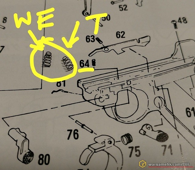

P08之經典不用多説, we記更係tanaka之後抄考系統出了金身。 近來有師兄割愛, 平價入手各一支...
賣得平有問題預咗, 而兩支都不約而同有無彈不能後定的問題
賣方都説好可能是氣不夠力而導致(tanaka玩134a), 但我玩WE時入green gas都是有同樣問題。因此我相信是結構毛病。
閒來無事, 即管試試trouble shoot ---
兩牌子內構:
見到WE設計上是有做若干改進的。
此乃 toggle 後定片. 近槍咀一邊有細小彈弓(tanaka parts# 64), 於無干擾時提供上昇力, 前方上昇則後方紅圏頂toggle位下降:
當插入無彈的mag時, mag上的圓形magazine follower按鈕頂端會頂起後定片的藍圈部份, 頂起紅圈位並制止toggle arm向前復位:
經試驗後, 我將前端彈弓直接取走。 tanaka 從止完美後定, 而we後定功能亦復原了, 但cock槍時可能依然維持在後定狀態, 十次有一兩次吧, 通常再cock多幾o下便無事。
...Cut 彈弓應是終極方案, 但我懶, tanaka攪掂, 支we我粗玩了

作者: walther    時間: 29-12-2017 23:13
我枝我們P226 就有相反問題,因為條彈弓太弱,開槍既震蕩好多時會令個 slide lock 跳起,有彈都照後定。其實樓主唔一定要剪彈弓,可以用螺絲或鉗等壓縮一下條彈弓,然後用石油氣爐燒下佢,佢就會定型,變短。

作者: 暈又暈    時間: 30-12-2017 18:59
小弟研究過,以為原因係62號零件藍圈部份攝入彈匣follower和彈匣匣身之間,導致follower頂不起62號零件,無彈就不後定了
解決方法可以用膠片加厚藍圈部份,不過小弟人懶未去試
作者: Ben_9413    時間: 30-12-2017 19:12
原帖由 暈又暈 於 2017-12-30 18:59 發表
我那兩支倒沒有follower推不上62號藍圈位置的問題
(題外話, 比較下可見到WE的藍圈位已改善為水平的, 增加了與follower的接觸面 )
我的問題是#64彈弓將#62前端推得太上(準確地說是64彈弓填滿了下身圓柱孔, 而限制了前端可下降的空間), 而令紅圈部份持續降下, 不能接觸到toggle...
