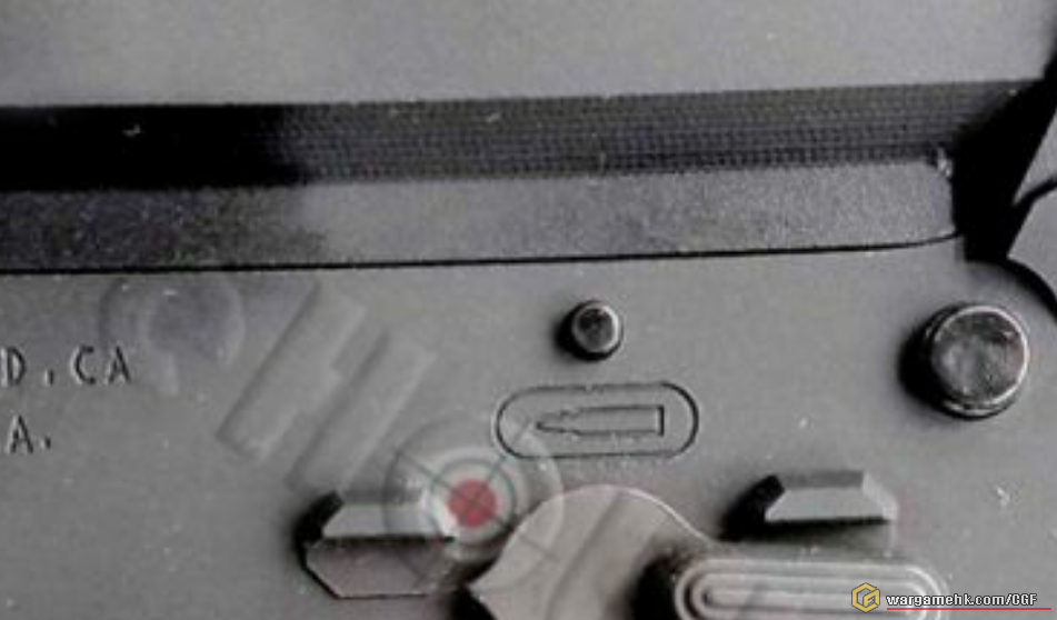

作者: siman2003    時間: 27-3-2018 17:05
只要下槍身有呢舊野就一定係亞鉛鑄造槍身
圖片附件: FZG3275HM8D91RI.LARGE.jpg (27-3-2018 17:05, 76.55 KB) / 該附件被下載次數 494
http://wargamehk.com/cgf/attachment.php?aid=281846
作者: loveless    時間: 27-3-2018 18:40
冇記錯的話GBB鑄造下身刻字係一行過的

作者: gainax    時間: 3-4-2018 01:58
好奇古高下特價個支, 有鋸齒狀係味指槍身圖中d紋
圖片附件: Screenshot_2018-04-03-01-46-46-1-1-1-1.png (3-4-2018 01:58, 299.29 KB) / 該附件被下載次數 412
http://wargamehk.com/cgf/attachment.php?aid=282070
作者: sunytwtp    時間: 3-4-2018 11:31
sai方盒logo也有。
即使700多美金也非便宜的toy gun,
鋸齒刻字真的太氣人。
可以抹矽油降低鋸齒感,因為亮。
但始終都不令人滿意。
原帖由 gainax 於 3-4-2018 01:58 發表
282070
