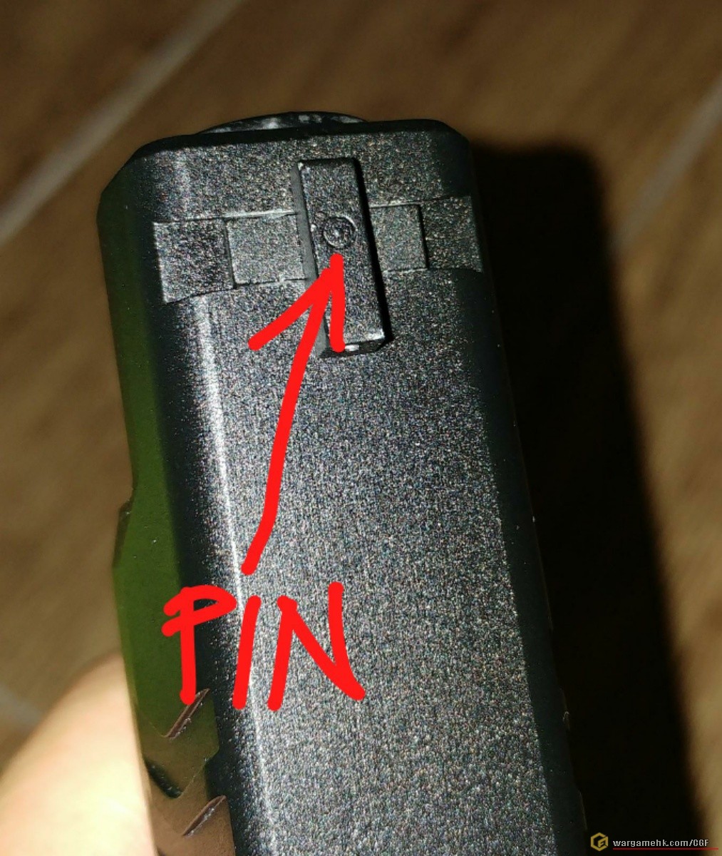

作者: Ben_9413    時間: 31-3-2018 01:26
原帖由 Thanato.S 於 2018-3-31 00:54 發表
我睇過佢前西既副廠件
我唔多明佢點裝到上slide到
佢個個扣似係夾住個滑架個兩個坑
但金屬應該冇彈性
唔明點做到
原廠是這樣:
廠方parts原圖, 準星底有兩條四方柱?  我未拆過, 不肯定
[ 本帖最後由 Ben_9413 於 31-3-2018 01:28 編輯 ]
圖片附件: IMG-20180331-WA0004_resized.jpg (31-3-2018 01:26, 297.65 KB) / 該附件被下載次數 384
http://wargamehk.com/cgf/attachment.php?aid=281976
圖片附件: front-sight-we-xdm.jpg (31-3-2018 01:26, 14.35 KB) / 該附件被下載次數 373
http://wargamehk.com/cgf/attachment.php?aid=281977
作者: Thanato.S    時間: 31-3-2018 01:57
原帖由 Ben_9413 於 31-3-2018 01:26 發表
原廠是這樣:
281976
281977
我睇過一 detonator 既安裝說明書
佢應該有個零件仔扣住前準星個底
圖片附件: 562316131.jpg (31-3-2018 01:57, 33.99 KB) / 該附件被下載次數 373
http://wargamehk.com/cgf/attachment.php?aid=281978
