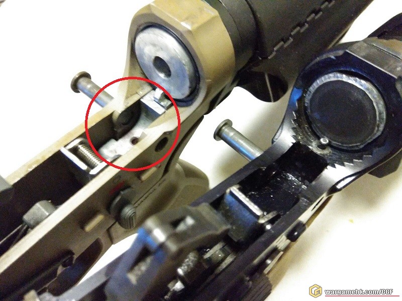

是這樣的,小弟收了個prime身
但僅有拉柄與上下身。
大部分部件都有替代品,但那prime下身內的block,
似乎除了prime以外沒人做。
(wa玩具規格是香蕉型,prime是一個方塊)
而wa 與 g&p的這block完全是不同的東西。
(還是說可以自行磨掉多餘部位就可上?)
苦惱中,感謝師兄幫忙解答
作者: 2slow    時間: 7-5-2018 00:13     標題: 回覆 1# 的帖子
師兄你係指紅圈舊野??
左G&P WA 系統, 右為Prime
圖片附件: prime.jpg (7-5-2018 00:13, 140.19 KB) / 該附件被下載次數 358
http://wargamehk.com/cgf/attachment.php?aid=283327

原帖由 2slow 於 7-5-2018 00:13 發表
師兄你係指紅圈舊野??
左G&P WA 系統, 右為Prime
283327

原帖由 sunytwtp 於 7-5-2018 02:51 發表
有商家說prime可裝g&p數,只是不美觀。
vfc是真數,但真數反而不會有這個block。
vfc是同真firearm用grip的彈簧與頂針壓住selector
如你係指上圖紅圈果件block,
咁我可以話你聽Prime都係唔洗用果件野的...
下圖係真鐵及WA的比較
圖片附件: M4_Real_vs_GBB01.jpg (7-5-2018 08:49, 125.48 KB) / 該附件被下載次數 359

作者: lhlui    時間: 7-5-2018 11:34     標題: 回覆 1# 的帖子
樓主應是說呢件野?
圖片附件: prime block.jpg (7-5-2018 11:34, 17.27 KB) / 該附件被下載次數 339
http://wargamehk.com/cgf/attachment.php?aid=283329
作者: sunytwtp    時間: 7-5-2018 15:26
對就是這個
原帖由 lhlui 於 7-5-2018 11:34 發表
樓主應是說呢件野?
作者: 2slow    時間: 7-5-2018 15:56
原帖由 sunytwtp 於 7-5-2018 15:26 發表
對就是這個
套kit無跟嗎? 呢舊野應該都幾難搵...
[ 本帖最後由 2slow 於 7-5-2018 15:57 編輯 ]

作者: sunytwtp    時間: 7-5-2018 17:55
師兄請問這塊與selector若都不裝,
槍可正常射擊?
(不能調整單連發也沒關係)
原帖由 2slow 於 7-5-2018 15:56 發表
http://www.wargamehk.com/cgf/attachments/forumid_30/20110 ...
