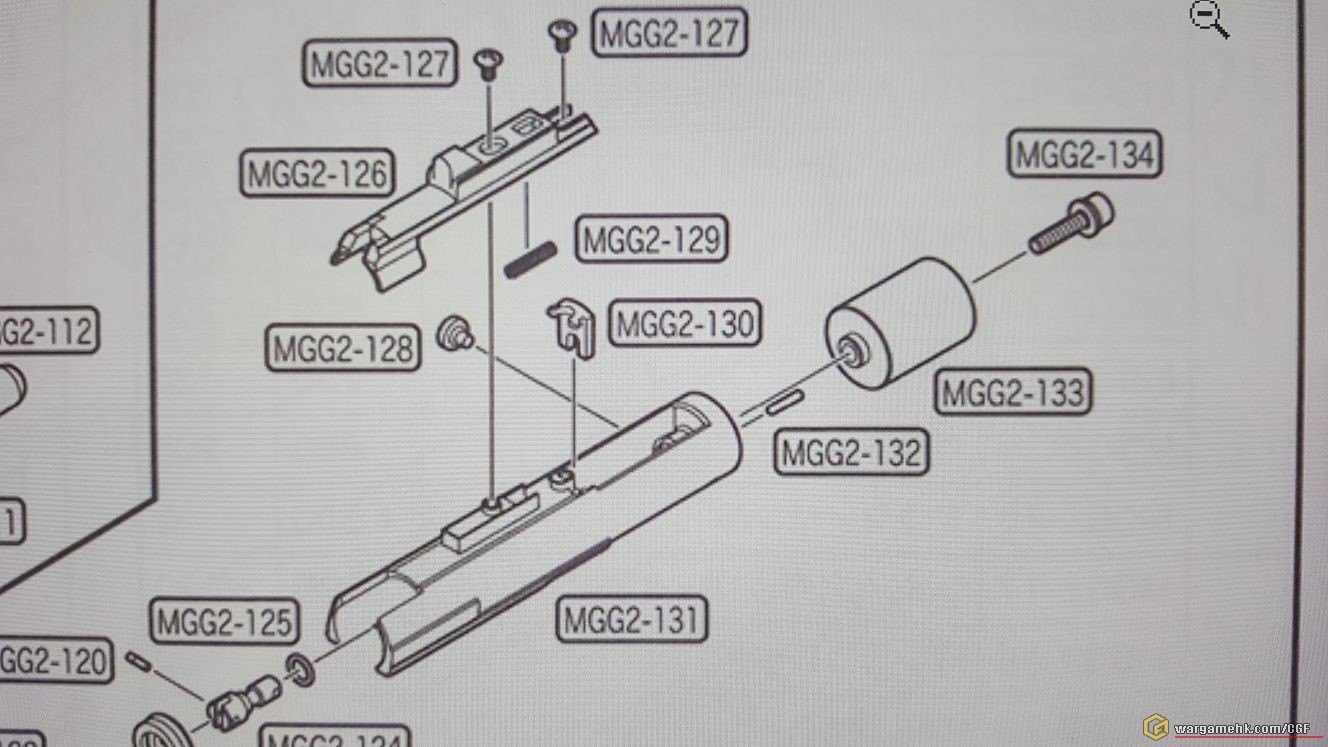

作者: Dave    時間: 4-6-2018 17:53
原帖由 arzero 於 31-5-2018 10:32 發表
WE AK 個Bolt有一組螺絲, 當Bolt back接近盡頭時, 該組螺絲會卡住飛機, 飛機會被強制拉後復位到Bolt內, DIY此強制連動到MWS能解決問題嗎?
馬記結構跟we 不太相同,是靠126 號零件扯出飛機,要改的話工程頗大。
何況拉長隻飛機本身是有利性能的,沒必要改之,只是「拉出」後,飛機復位不及才會炒。
當然原裝設定是134A ,雖然MARUI 都有預你班友仔用TOPGAS,算是有一定寬鬆位置基本運作正常。
但當炎熱+ 高壓GAS,超愈了原裝設計的界線就開始有問題。
[ 本帖最後由 Dave 於 4-6-2018 18:19 編輯 ]

小弟支m4未用師兄的方法前是不怕嘔的,所以先問,單發ok,只有連發嘔彈,同埋我已換了第一工廠,紅色不用老鼠屎的搖搖板,等我星期日再測試下,先多謝師兄分享,3Q
作者: Dave    時間: 5-6-2018 12:22
原帖由 shinjiwong 於 5-6-2018 12:14 發表
想問問換完硬彈弓之後隻飛機是否可以輕鬆宿到最入?
在下猜想會否師兄屈彈弓時頭尾圈太大頂著,令推彈入chamber 時飛機被bb 彈撞到時才宿回最盡,結果時連續推了2 下彈。
作者: 罪與佛    時間: 5-6-2018 13:47
嘔彈的話,是hop膠必須有一定程度下壓才不會發生,在數支mws上試驗都一樣
但相對地,用0.2珠就有點問題,有機會出現 [升龍拳或嘔彈2選1]
用0.25已經唔會出現此兩難局面
作者: no-name    時間: 5-6-2018 15:51
有興趣幫手做白老鼠 x2
作者: Dave    時間: 5-6-2018 16:04
彈弓已製作了十條,可明天三點後旺角( 已PM 店 ) 取,如交收店鋪有岩心水產品亦可隨意選購 ( 非強制 ) 以謝借鋪面地方之恩,謝謝。
如有CGF 師兄有興趣可PM 本人,免費但只供自用,派完即止。
頭盔AGAIN:此彈弓乃是是旦旦製作,並不保證能提升槍支性能,亦可能令閣下槍支變成垃圾廢鐵,請使用者自行承擔風險,謝謝。
[ 本帖最後由 Dave 於 5-6-2018 16:07 編輯 ]
作者: shinjiwong    時間: 5-6-2018 23:44     標題: 回覆 46# 的帖子
應該冇這問題,小弟cut彈弓有留意長短的,等我再測試下,謝師兄比意見
