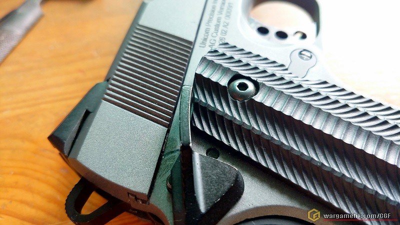

前言
獨角獸牌的 1911 據稱是憤怒槍出品,由於已推出有一段時日,本文並不打算寫什麼開箱文,但最近有資朋舊友入手並要求做全身檢查,鑑於交情深厚,我是無法推卻的了,反正無前人寫過,於是借花敬佛順帶發文。
據聞資朋舊友豪花 9 魚買下此槍,起初我覺得偏貴,但隨後發現並非如是,容後道來。。。
開箱
包裝設計及印刷不錯
包裝保護主要是用黑色珍珠棉,內有槍體連彈匣一套,槍燈掛具一件及額外一條帶螺牙外管一條。
說明書倒是有兩本,應該是 QC 疏忽問題,彩印是好的,但用釘書釘裝,實在不雅!扣分!
槍身刻印貌似是鐳雕的
掛燈配件安裝不難,但要配合特製的 slide catch 來使用

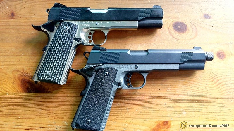

手槍拿上手的第一個感覺就是輕!至今從未拿過金身 1911 如此輕巧,推測可能是鋁身而非一般國產或台產的亞鉛身,於是借機秤下及對比:
嘩,空槍 545g,果然夠輕
迷版 G18C 只有 489g
Army 1911,膠滑架及拆走亞鉛握把附重,642g
原裝 Bell M45A1, 882g
AW Hicap 5.1, 735g
我平日落場的 Hicap 5.1 (亞鉛滑架連 marui 4.3 中身), 651g
Marui Hicap 4.3 換 KP06 grip 連 magwell 共 549g
由此可見獨角獸牌 1911 的確非常輕。

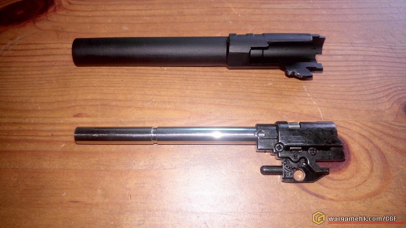

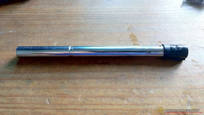

內管貌似是憤怒槍的特式,我不熟識憤怒槍內管,性能不詳
Hopup 位置尚好,非常輕微不正中而矣,不修也可以
彈匣造工不錯,跟 KP07 有得揮,同樣有拉絲,只是電鍍顏色略有不同
(Left: KJ KP07, right: Unicorn)
玩 1911 的人最關心的問題是清匣能力,原裝彈匣入.25 珠打 top gas, 快扣輕鬆打 26 飛清匣,reload 後再打仍能打 4 飛(共 30 飛),爽呀!
至於彈匣通用性我未來得及試,初步試驗是 KJ KP07 匣不能直上,KJ 1911 匣可以直上。

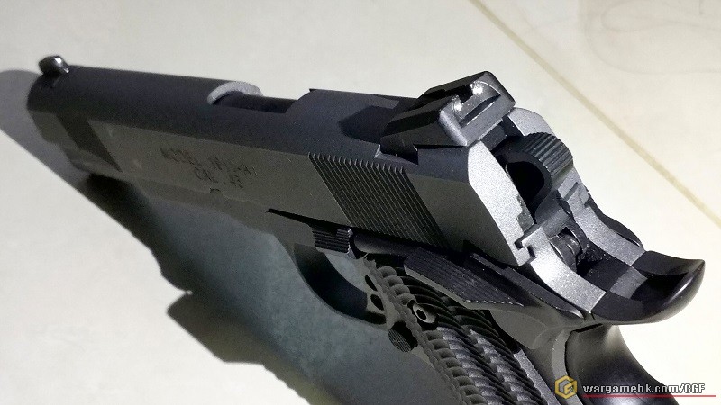

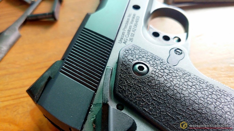

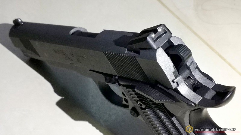

我尚未爆開槍身做全身檢查,初步發現的問題如下:
1. 上身滑架從下身分解後,如要重新組裝是非常非常非常困難! 原因是下身的 rail 座跟 hopup 座之間的配合“太好”了,應該是公差太細,只有些微錯位將無法對位,頂住 hopup 座而不能將滑架套入。

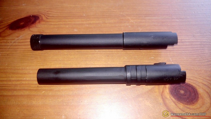

2. 附帶的帶牙外管好像缺少了扣鎖構造,裝上內管及 hopup 座是可以自由活動,甚至可以從滑架輕易取出來,不解!

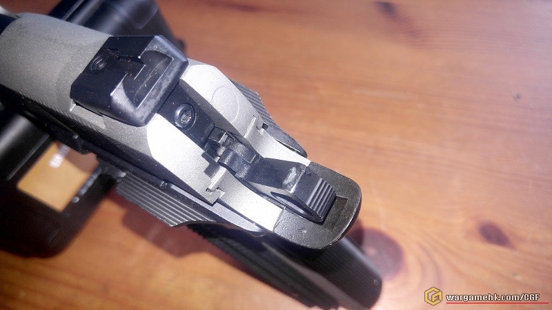

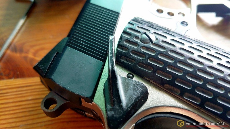

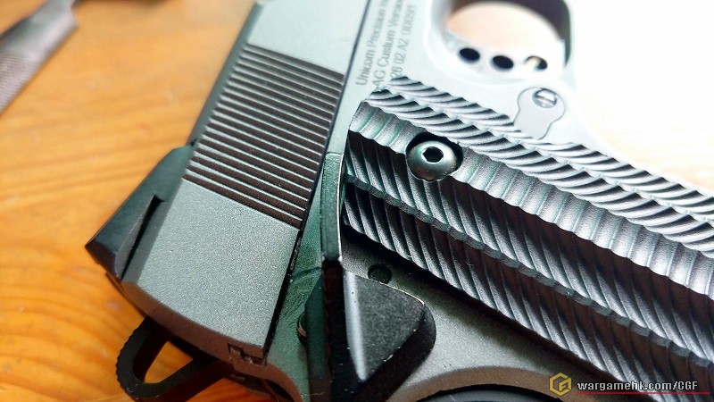

3. 上身滑架展部鎖飛機座的螺絲凸得太出,hammer 敲下未打幾下已見脫漆了,應該很快會在 hammer 留下"刻印"。
4. 前後 sight 都不帶點,台製產品居然跟國產不相上下!日後要麼加點,要麼 DIY 氚管上去。
暫時結論
過去 KJ KP07 性價比已很高,但它是亞鉛身的,所以獨角獸 1911 可以說是繼 KJ KP07 後性價比最高的全金身 1911 手槍。以 9 魚價錢買到鋁製金身又可未經改動輕易清匣的 1911,就算不計配件其性價比已相當高,如果想入門 1911 系列,我會無條件推薦獨角獸 1911!
由於工作及上課時間關係,其他拆解分析及(如果需要)改良暫時未能完成,留待日後再續。。。謝謝收看!

作者: CLos3r    時間: 10-6-2018 23:52
帶牙外管裝上hopup組後
將左邊機米鎖緊就ok
作者: olw0978    時間: 11-6-2018 00:15
原帖由 CLos3r 於 10-6-2018 23:52 發表
帶牙外管裝上hopup組後
將左邊機米鎖緊就ok
原來如此,謝謝提示!

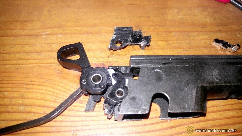

作者: olw0978    時間: 17-6-2018 13:02
原帖由 2slow 於 11-6-2018 09:46 發表
反而有興趣想知下身內膽的設計? 係咪馬記或是類似Nova的一體
已把下身全爆開,證實是馬記內膽的設計

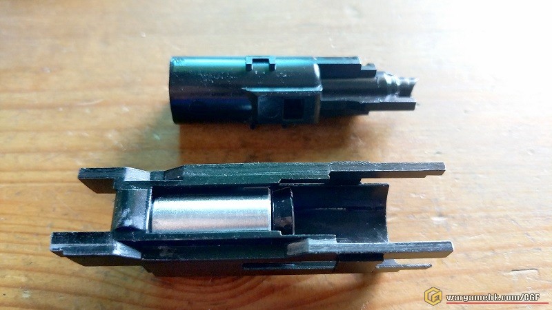

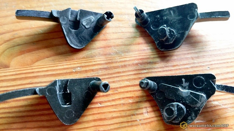

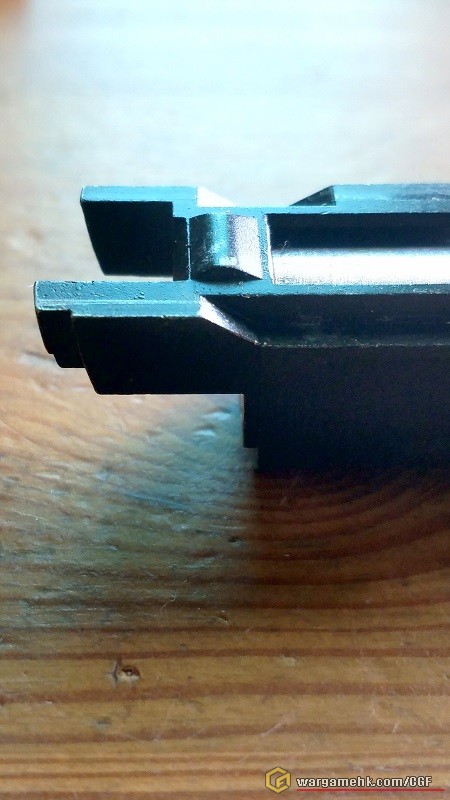

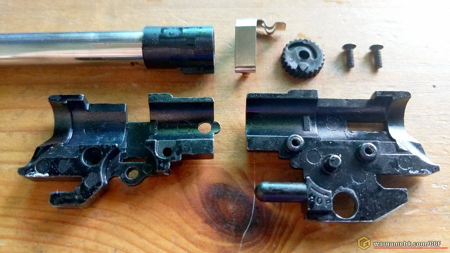

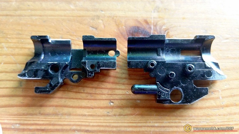

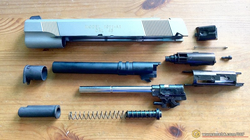

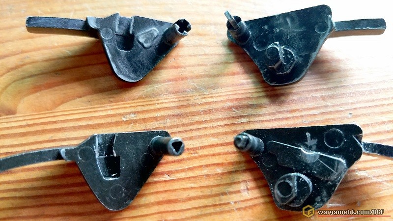

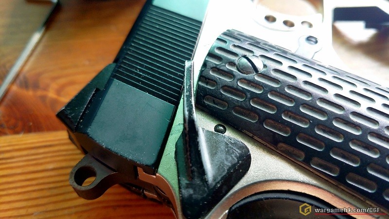

作者: olw0978    時間: 17-6-2018 13:33     標題: 上下身組裝困難的解決方法
前文已交待,上下身組裝是非常非常非常困難的!
原因有兩個:
1. 飛機座跟內膽 housing 之間的配合公差很少。這是本來好事,可有效減低內外管組合的左右活動自由度,但問題是上下身組裝稍為有一點偏差就無法組裝
2. 內外管的組合很容易互相錯位,結果增加上下身組裝困難
我嘗試過把 hopup 座及內膽 housing 兩者的配合位置挫鈍,希望容易一點,但效果並不明顯
好不容易找到解決方法,就是上下身組裝時,用手指順時針向外管組合施加壓力,確保內外管不錯位,然後把滑架套入,即刻搞掂!
PS:現在要出門,還有幾項已完成的改進,包括內膽火控及修改裝上 KP07 彈匣,容後再補充。。。

這把獨角獸的造工尚好,基本上沒有其他地方需要留神,不用剪彈弓,不用屈三叉片之類,唯火控部份要特別註意!
首先是一眾抄 Marui 系統的通病,housing 跟 disconnector 配合的部份有多處利角(如圖所示)
這些利角必需挫鈍,否則一旦日子有功,這些利角會刨損 disconnector,引致 disconnector 活動不正常,繼而引起擊發問題!
內部的 sear 有披鋒,必需除掉
同樣 disconnector 及 fire pin lock 也要除披鋒,確保日後運作順暢
修正使用 KP07 彈匣
未有 A1A 的加長版彈匣前,短匣來說 KP07 匣是公認氣化效能及性價比最高的 1911 彈匣,可是此獨角獸卻無福消受,悲哉!
檢查原因,原來是配合受到干擾,所以彈匣未能插入
除了內膽 housing 要執,下身內側也需要執,即是要擴大兩側轉彎的部份
Before
After
耐心執好後,最期待的一刻終於來了,用上 KP07 匣的獨角獸如虎添翼,鞭鞭有力!
上身未來得及處理,今個星期暫時到此為止,上身的解拆及分析要留待下次回港後再繼續了。。。待續!

作者: Ben_9413    時間: 17-6-2018 19:49
好文要支持
作者: johnlam602    時間: 17-6-2018 21:27
有傳馬牌新版m45a1匣效能亦有大增
作者: BLSK    時間: 17-6-2018 21:36     標題: 回覆 39# 的帖子
如果咁馬記m45a1匣好定KJ 匣好
作者: johnlam602    時間: 17-6-2018 23:14
原帖由 BLSK 於 17-6-2018 21:36 發表
如果咁馬記m45a1匣好定KJ 匣好
a1a
your face your fate
作者: BLSK    時間: 18-6-2018 00:05     標題: 回覆 41# 的帖子
長匣梗係好啲啦
作者: marco91919    時間: 19-6-2018 17:01
可唔可以試埋rmr mount
唔該師兄

作者: olw0978    時間: 30-6-2018 13:05     標題: 上身解拆
趁今天有點時間,把上身也爆開,一看究竟:
飛機拍頭結構很好,像吉打拍頭的方式,不是中間開孔式,而是一體式套入飛機座。而飛機座的拍頭安放位置是圓柱形鋁身設計,有助滅輕質量,讚!
飛機座尾部的斜面凸台不高,非常到位,怡到好處,這樣 hammer 可以剛好足夠下壓後讓 sear 定位而不致於被 hammer 卡住飛機座(很多其他國台製品常見的問題),再讚!
再拆 hopup 座看內部,可見模具極新,沒有什麼披鋒
只需把利角及部份少許不平的地方銼幾野搞掂!
值得留意是 hopup 座身上多了一個小孔,這是用來裝帶牙外管時用機米配合的位置。
先前對憤怒槍內管並不瞭解,今天拆開仔細觀察,可見製程挺不錯,內管的內壁並無圈紋,真的很好!
總結:
這把獨角獸是小弟多年來玩過中日台 1911 之中的最佳貨式,從未試過唔使點執就有好表現,吾乃 1911 die hard 粉絲,又一次被資朋舊友落毒兼中毒了!
[ 本帖最後由 olw0978 於 30-6-2018 13:06 編輯 ]

作者: 48191    時間: 30-6-2018 13:09
想請問一下師兄,其實是鋁身還是亞鉛身?
原帖由 olw0978 於 30-6-2018 13:05 發表
285169
285170
作者: olw0978    時間: 30-6-2018 13:14
原帖由 48191 於 30-6-2018 13:09 發表
想請問一下師兄,其實是鋁身還是亞鉛身?
按頂帖的重量對比,與及先前修改下身(配 KP07 匣)的加工部份至今仍然銀色沒有變灰,相信是鋁身
作者: 48191    時間: 30-6-2018 16:07
咁堅係抵玩喎!

此MEU 正如olw0978兄所說真的十分輕, 但小弟較喜歡重量適中, 所以換了價平又有正常重量的A牌沙色中身, 找回剩餘物資的鋼外牙管, 整體重量適中, 再執埋個身, 食埋KJ MEU, 1911夾便完工了!
但請教各師兄, Thumb Safety 左右夾不實, 有什麽方法可執? Thanks!
圖片附件: MEU.jpg (5-8-2018 20:51, 467.34 KB) / 該附件被下載次數 354
http://wargamehk.com/cgf/attachment.php?aid=286624
圖片附件: Thumb Safety.jpg (5-8-2018 20:51, 155.77 KB) / 該附件被下載次數 348
http://wargamehk.com/cgf/attachment.php?aid=286625
作者: olw0978    時間: 5-8-2018 21:34
我看左右 Thumb safety 夾不實一向是先天性設計缺陷,貌似無乜好方法解決。。。

作者: olw0978    時間: 26-8-2018 14:52
剛剛收來隊友的新症,都是標配版,不帶外置下身 rail,但仍配帶牙外管可換。
另,槍身的 serial number 當真是流水的

作者: olw0978    時間: 26-8-2018 15:30
原帖由 Ang123456 於 5-8-2018 20:51 發表
但請教各師兄, Thumb Safet ...
隊友的一枝同樣發現右邊 thumb safety 掣鬆,甚至非常容易跌出來,起初以為是換了 grip 片造成向下活動空間過大,但替換後並未改善。我把另外一把 Unicorn 的 safety 掣互換後有所改善,但某一個角度仍然會跌出來,非常費解。
我又試把 Army MEU 的 safety 掣交換使用,出奇地合適,不再掉出來,反過來把 Unicorn 的 safety 掣換到 Army MEU,同樣 OK!
由於聯動結構不同,Army 是十字形而 Unicorn 是三角形,所以要換就要一對換,不能只換單邊。
資詢隊友後同意交換,於是問題就此解決了。
