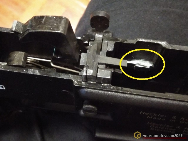

作者: 七點六二    時間: 14-6-2018 18:10     標題: 氣夾問題
請問師兄們這氣夾的出氣膠是否容易爛?有沒有整或更換?感謝各位!

作者: kornhill401    時間: 14-6-2018 18:16
圖片未能出現.
作者: kornhill401    時間: 14-6-2018 18:52
圖片看到了, 這出氣膠,好似在..老虎..個網見過下,
但不知道是否fit樓主的匣.

作者: matthong    時間: 14-6-2018 21:01
原帖由 七點六二 於 14-6-2018 19:23 發表
咁先至有問題,我玩左總共兩次就變成咁
你是否拍得太入?
作者: matthong    時間: 14-6-2018 21:11
我支A5第一次落場也出事,發現fire pin條返回彈弓唔係好夠力令佢返回原位,當未cock gun時入匣,fire pin未能對準嘩佬芯(可能仲响嘩佬芯上面)可能需要一啲時間磨合,或好似以前早其WA系統咁要先cock gun後入匣咁玩 ,唔只有冇其他師兄有咁情況

作者: Kwind    時間: 14-6-2018 21:28
咁先至有問題,我玩左總共兩次就變成咁
未見過炒到咁爛...究竟發生乜事
作者: Dave    時間: 14-6-2018 21:31

作者: 七點六二    時間: 14-6-2018 21:31
原帖由 matthong 於 14-6-2018 21:11 發表
我支A5第一次落場也出事,發現fire pin條返回彈弓唔係好夠力令佢返回原位,當未cock gun時入匣,fire pin未能對準嘩佬芯(可能仲响嘩佬芯上面)可能需要一啲時間磨合,或好似以前早其WA系統咁要先cock g ...
我就係cock 左 gun 先入到夾,冇cock 到就好大力都上唔實個夾!如果冇cock 到就㸃拍果夾都照甩出嚟! 有冇得救?

作者: Kwind    時間: 14-6-2018 21:33
睇下撞針座上粒螺絲有冇上得太緊
佢V記D件可能有小工差...有機會撞針座上得太緊夾住撞針縮後
個FD上星期買完都有呢個問題...我自己支第一水又冇事
我幫佢鬆左撞針座用沙紙輕微磨磨就冇事了
作者: Kwind    時間: 14-6-2018 21:35

原帖由 七點六二 於 14-6-2018 21:31 發表
其實好簡單...輕執MAG RELASE OR 輕執隻匣...此做法係變相加快原本需磨合既位...但唔好磨過龍...過龍就變左唔密氣

作者: 七點六二    時間: 14-6-2018 22:07
原帖由 Kwind 於 14-6-2018 21:37 發表
師兄,小弟不才,可否加相片提供睇住黎執! 另外,隻出氣膠爛成咁係咪已經唔寶寶密氣?有冇得救?

作者: Kwind    時間: 14-6-2018 23:42
原帖由 matthong 於 14-6-2018 21:58 發表
我都係第一水
想問係咪就咁打咗網球拍條Pin出嚟,拆咗網球拍就已經可以造到?謝謝
因為唔想比錢人地整,另外撞針座條返回彈弓有冇得換?謝謝各位

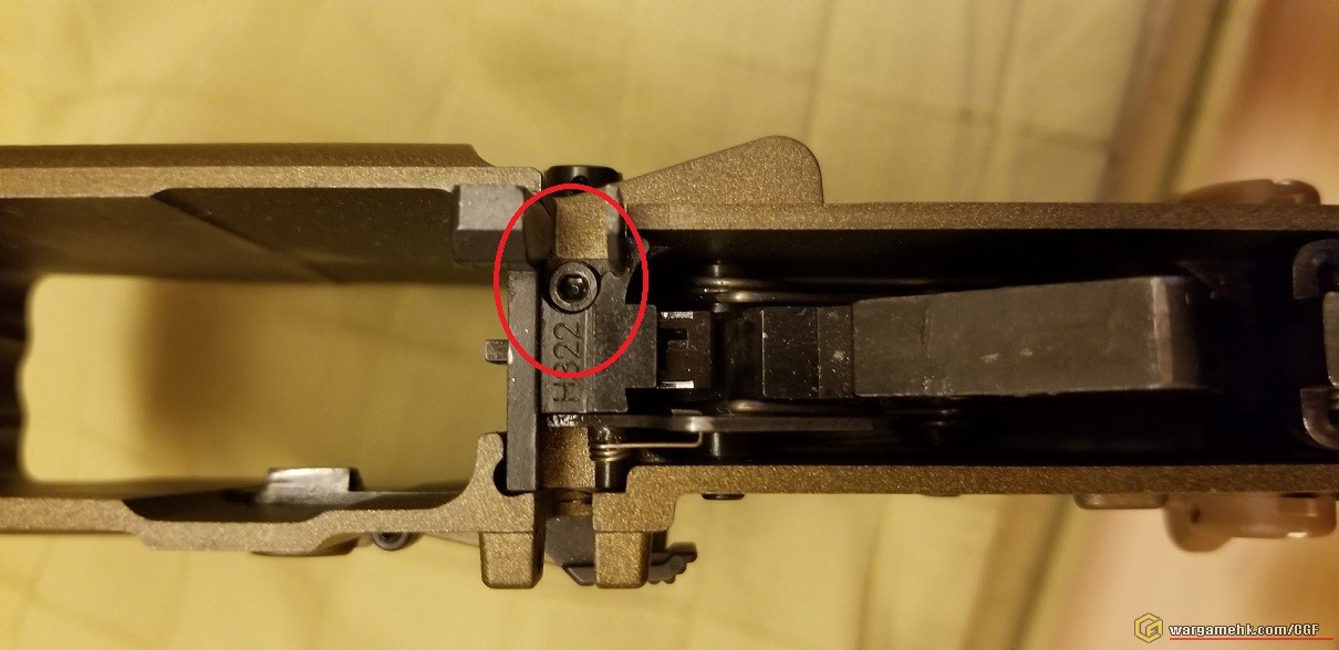

YES...拆左網球拍...之後先試試鬆少少下圖紅圈粒螺絲...之後裝返上身試試得唔得
如果鬆左少少螺絲後正常...即係實得濟阻到撞針縮後...咁就睇你自己想墊野定磨下佢
圖片附件: 20180614_233523.jpg (14-6-2018 23:42, 131.88 KB) / 該附件被下載次數 360
http://wargamehk.com/cgf/attachment.php?aid=284598
作者: Kwind    時間: 14-6-2018 23:50
原帖由 七點六二 於 14-6-2018 22:07 發表

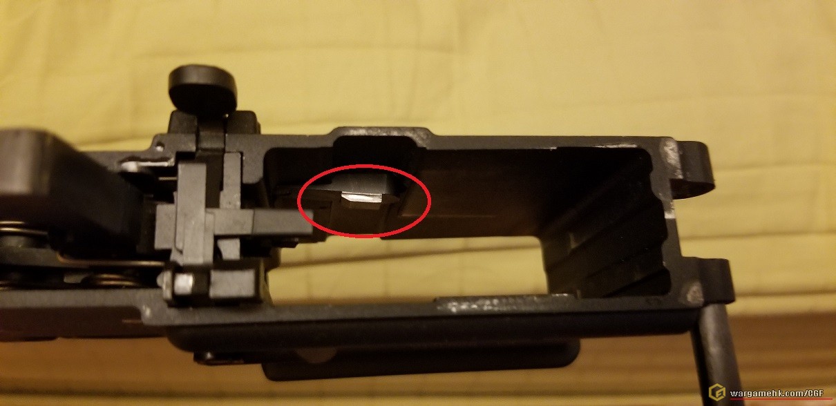

執mag release大約係執紅圈位...主要係令扣合位低少少...唔會將隻匣頂到咁高
同樣可以選擇執彈匣扣位...要了解清楚係邊一PART問題先
例如有兩隻匣飛機出氣膠冇磨損既情況下...一隻扣到一隻扣唔到...就匣既機會大
反之兩隻匣出氣膠都磨損...咁就當然執mag release...緊記慢慢執慢慢試...唔好執過龍...要比少少耐心裝拆多幾次
[ 本帖最後由 Kwind 於 14-6-2018 23:51 編輯 ]
圖片附件: 20180614_232508.jpg (14-6-2018 23:50, 108.74 KB) / 該附件被下載次數 344
http://wargamehk.com/cgf/attachment.php?aid=284599

作者: 七點六二    時間: 15-6-2018 09:02

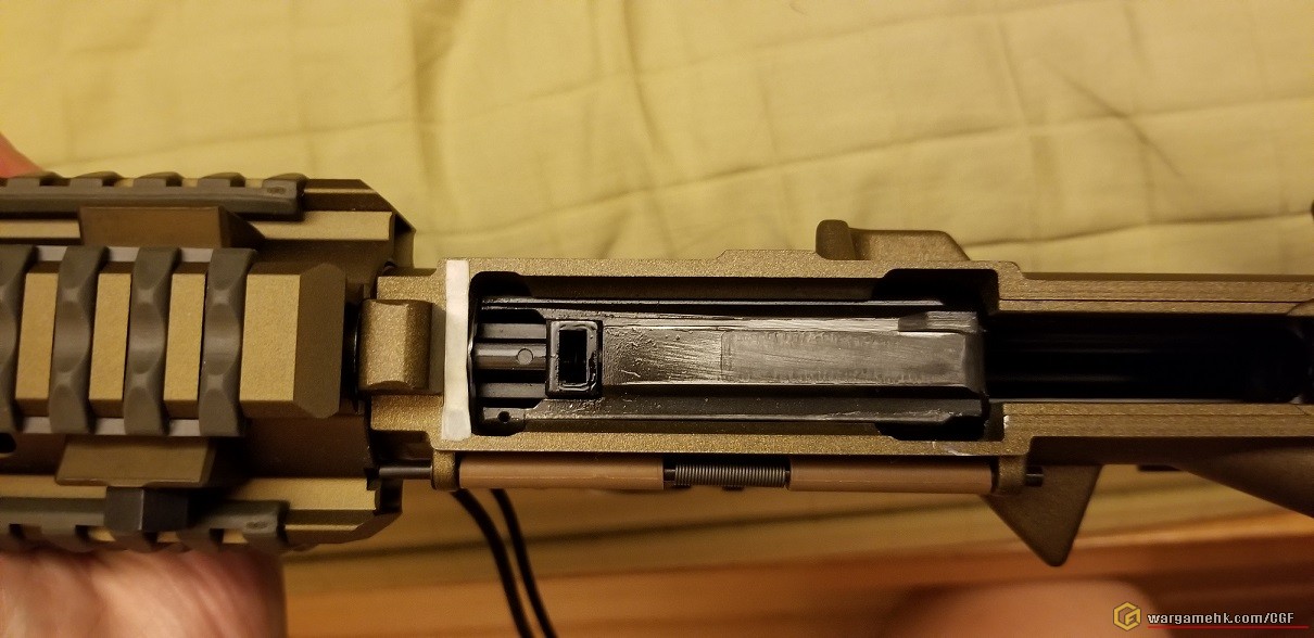

根本頂住! 而家要cock 左先上實隻夾,仲要扭去save 先安全,唔係一噤就射出
圖片附件: ADBCBCB7-8E1D-40CE-A419-6D1472F450A5.jpeg (15-6-2018 09:02, 152.94 KB) / 該附件被下載次數 318
http://wargamehk.com/cgf/attachment.php?aid=284605
圖片附件: 530AD6AC-5FAA-460B-A154-4FAA95B905E6.jpeg (15-6-2018 09:02, 155.64 KB) / 該附件被下載次數 296
http://wargamehk.com/cgf/attachment.php?aid=284606

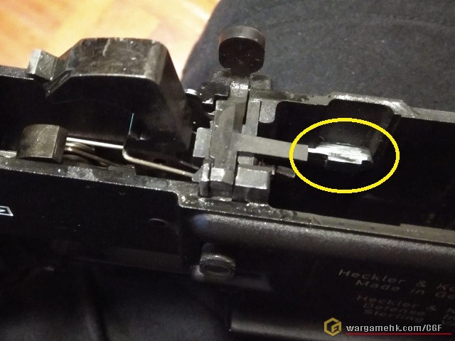

小弟的416同K兄一樣, 都係執mag release位
圖片附件: WhatsApp Image 2018-06-15 at 9.51.38 AM.jpeg (15-6-2018 09:52, 67.16 KB) / 該附件被下載次數 390
http://wargamehk.com/cgf/attachment.php?aid=284607
作者: Dave    時間: 15-6-2018 10:07
原帖由 七點六二 於 15-6-2018 09:02 發表
在下沒a5 但有416 d 2015 ver ,
正常來說當然不用後定先上匣。
呢個情況只能說出氣膠太厚或飛機入氣井太厚,頂死。
相同狀況只出現過在下於 4,5 年前買的 gp magpul 自砌kit,
那支kit 的工差頗差,匣井不是實,而係直情插唔入.. 磨.. 彈匣插落身是頂死扣唔實,磨...
至於師兄的狀態應該是飛機同出氣膠的錯數問題。
有樹頭雀業界朋友曾說v 記會找不同廠去生產零件,批次不同,可以有不同數,不知是否了。
要解決這問題有四個選擇,
1 - 磨飛機底的平面位置
2 - 換出氣膠
3 - 磨mag catch
4 - 磨每隻彈匣的扣位
其實三個方法都是讓出氣膠不要迫死飛機。
先說 2 - 驟眼看師兄的出氣膠似乎是 vfc pmag 那一款,應該是比416d 的出氣膠厚一點,外觀分別是 pmag 的多了一個同心圓線條。不知是否因此過厚。
v 記有時會出幾種零件數,出氣膠亦然,ump 是一例,初期的膠跟後期的膠厚度是不同的,新款厚了0.5 ~1mm,氣密是好了,阻力也大了,但起碼漏氣少左先。
但結果就是一係換哂所有新膠,一係keep 住用舊膠,維修換件時頗煩。
3 - J 兄提及的方法,相比起 4 是更為合理,磨 1 隻勾的危機總比磨4, 5 隻匣少,何況不同匣磨的程度不同,密氣及出力可以有差異。
1 - 當年GP KIT 時在下用的方法,原因很簡單...易磨些也好控制,因當年GP 的切氣片是在匣頂,不磨MAG CATCH 的原因是怕彈匣「沈低」了會影響切氣的穩定性。
V 記的切氣片固定在槍身,無此問題,所以1 或 3 都相同。磨飛機底的大前題有兩個,最重要係你肯定你手上的匣全部都是同數,就像當年GP 軍匣跟PMAG,出氣膠的高度是不同的,
如果混用,磨了飛機後,用某些匣會變得非常漏氣。其二就是留意導入角度,飛機底通常不會是一個平面,有時是斜的,有時是開了45 度角方便跟出氣膠咬合,
總之跟番原本線條來磨就好。有些人擔心磨完會易爆飛機,但在下感覺是,飛機底匣膠料十分厚,要爆都是爆飛機圓筒薄位置先,排隊都未到爆飛機底。

作者: Dave    時間: 15-6-2018 11:13
原帖由 七點六二 於 15-6-2018 10:44 發表
多謝師兄指點! 感謝🙏
順帶一題保險一點,先拆走彈匣出氣膠,再插一次匣試試,
以CONFIRM 真的是出氣膠太厚,還是彈匣或其他部份頂實。
如果不裝出氣膠便易入易出,便可肯定要修甚麼位置了。
作者: matthong    時間: 15-6-2018 12:11

作者: 七點六二    時間: 15-6-2018 14:01
拆左再鬆六角都唔得!唉呀...可能出氣膠太厚,有朋友有新意見,就係用舊的416 夾試,如果冇問題咁就真係出氣膠太厚,就算拆網球拍再鬆縲絲都冇用!
[ 本帖最後由 七點六二 於 15-6-2018 14:43 編輯 ]
作者: matthong    時間: 15-6-2018 14:54
原帖由 七點六二 於 15-6-2018 14:01 發表
但冇理由,大家都係新槍新款匣,點解有咁大分別?如果磨擦得咁勁,應該買槍時已經可發現

作者: 七點六二    時間: 30-6-2018 17:54
原來真係mag reless 問題,而家冇事了!

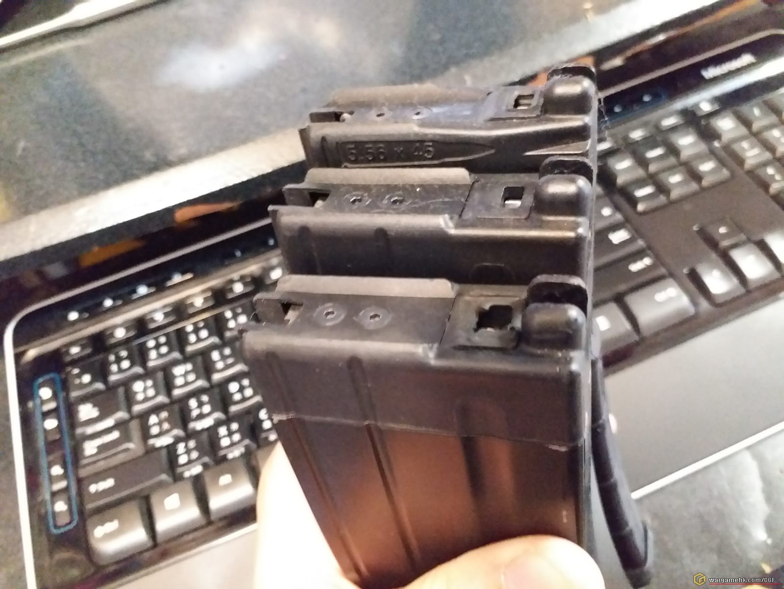

遠:2015 PMAG
中:2015 416 匣
近:A5 匣
可見PMAG 同 A5 出氣膠都是比較厚,但A5 比PMAG 再厚一點點。
2015 416 匣的出氣膠則是平坦的。
也許是引起磨爛膠的原因。
[ 本帖最後由 Dave 於 7-8-2018 16:05 編輯 ]
