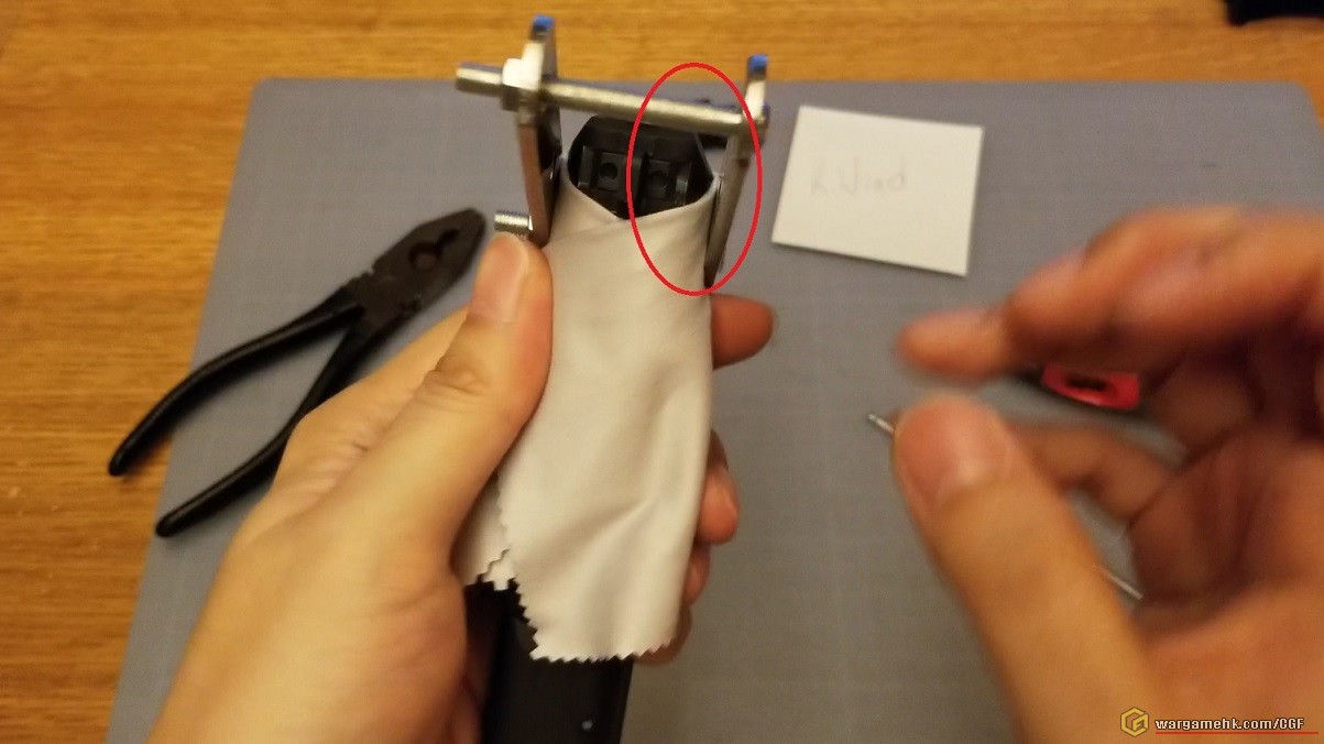

對SIGHT花花地都係過唔到自己0個關...見對SIGHT返貨...又係有9拆...再買多對試試新一水貨有冇改到數
結果都係一樣...個前SIGHT打左一半入去之後點打都打唔郁...攪左好耐...諗住放棄之際
記得[數字兄]講過SIGHT PUSHER呢樣野...咁就去GOOGLE搵搵咩樣...諗住可能都要買隻返黎用用

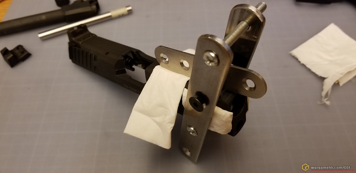

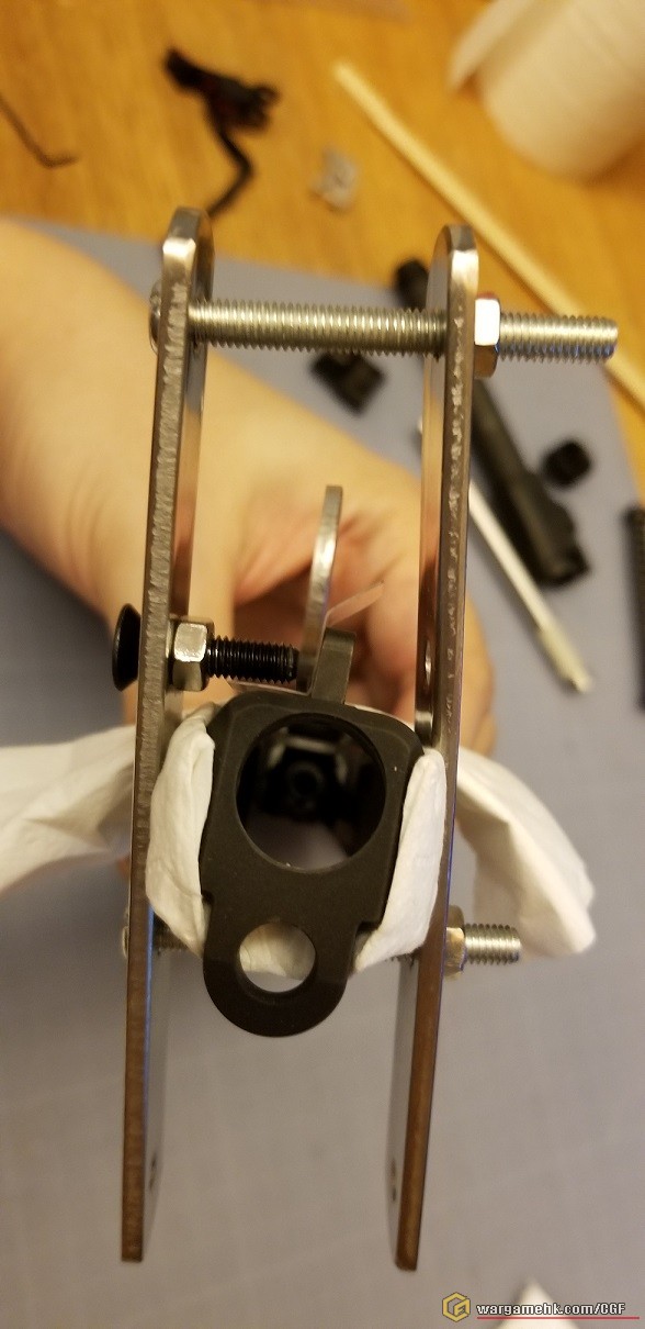

查完咩樣...其實結構都幾簡單...思考左一陣...望下D雜物盒...睇下有冇辦法DIY一個...結果成功左
咁就開POST分享下睇下有冇其他師兄0岩用...可YOUTUBE直接睇片介紹點砌==>( https://youtu.be/lfmNNK0RfmI )
(如果我火星左...師兄們唔好插得咁大力   )
新SIGHT一樣唔0岩裝...就算推到入去對SIGHT唔執花...條SLIDE紅圈位置都一樣花
自製SIGHT PUSHER多角度圖
完成後使用方法...用鉗定住絲帽...扭六角匙推入
成品照...已BLUE返花左既位...今次靚仔了...唔洗再攪

作者: Kwind    時間: 8-7-2018 18:32
原帖由 jn_jona 於 7-7-2018 23:48 發表
勁!
Sight push買現成都幾百蚊
我平時都係拎隻竹筷子打入去 但要慢皺左右打到正中
Sight push會準好多
就係咩都試過晒...竹筷子又打斷...用pin punch打到隻前sight開始有印都係唔郁
諗住花都算...直接用一字批頂住打都係半mm都唔郁
冇晒辦法先上網搵sight pusher諗住買返個
之後自己整個一堆就入...仲可以睇住扭到正中
果然有時都係要靠工具....有蠻力都冇用
我仲買左對東北45C鋼SIGHT...你上次話執1mm定2mm先上到
等我買多條45C鋼slide之後試下唔執推唔推得入

作者: jn_jona    時間: 9-7-2018 10:53
原帖由 Kwind 於 8-7-2018 18:32 發表
之後自己整個一堆就入...仲可以 ...
我暫時果d都係一枝竹筷搞掂
無記錯vp9鋼slide同原廠sight d數差少少
原廠亞鉛sight打入去會批走少少
作者: Xgun    時間: 10-7-2018 11:58
小弟都好鍾意 DIY, 係呢個設計入面個夾用木會唔會好D ? 木既好處就係個面可以被輕微壓凹, 同個滑架既接觸面就會大好多,夾得實之餘又唔會整花個滑架,可以解決推個西既時候個滑架會轉動既問題.
[ 本帖最後由 Xgun 於 10-7-2018 12:00 編輯 ]
作者: Kwind    時間: 10-7-2018 16:50
原帖由 Xgun 於 10-7-2018 11:58 發表
木應該都可以...有機會如師兄所講可能更好用
但我只係屋企隨手搵到咩材料就用咩材料去整...屋企只有鋼片冇木板之類
所以就冇深究過用其他材料會更好
