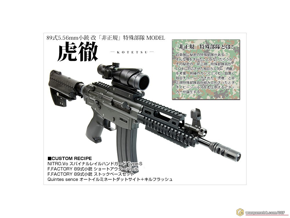

作者: gabriel_wong    時間: 12-7-2018 18:21
有無機會可以改到咁?
作者: BLSK    時間: 12-7-2018 21:47
如果前骨上到電槍骨就好易
Laylax出左勁多89式改件

作者: Dave    時間: 13-7-2018 10:39
原帖由 BLSK 於 12-7-2018 21:47 發表
如果前骨上到電槍骨就好易
Laylax出左勁多89式改件
係... 89 式 M4 同 89 式 MASADA ...
