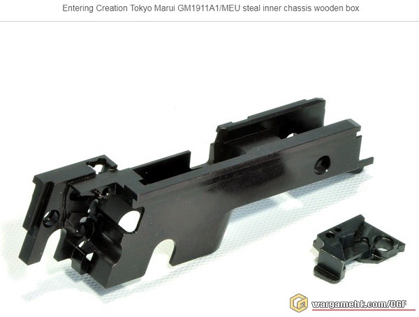

有無師兄試過買件全散砌 Marui 系統的 1911 GBB?
似乎有部份零件,例如下圖frame內部個「盒仔」、三枝細 pins(hammer, sear, spring-housing pins)、C牙、撞針………等等零件市面都好難配。

作者: BLSK    時間: 27-7-2018 01:42
東京會唔會有N牌野?或者用原裝散件?
作者: 48191    時間: 27-7-2018 07:15
有冇試過搵Intruder Shop?
作者: horenhim    時間: 27-7-2018 09:34
而家有一體frame, 下身舊肉都唔洗配
作者: bennytsang16    時間: 27-7-2018 10:27
即係吉打?但下身舊肉、三條pins、C牙撞針等,都係無。

作者: laiwangkai    時間: 27-7-2018 11:03
我試過, 可行的
果陣我用Creating 條鋁inner frame砌
之後買套鋼Kimber SIS kit果陣我都係散砌無買base

作者: NCP013    時間: 29-7-2018 03:05
撞鎚同sear 果兩條通先難找
作者: bennytsang16    時間: 29-7-2018 04:52
Nebula 出了鋼 pin set (見第一個 post),但香港未見有得賣,我都是托日本代購agent從日本買回來。

作者: RX-78-02    時間: 30-7-2018 19:46
內部有兩三件小零件是必須買馬記而沒有第三方廠家出!
作者: olw0978    時間: 30-7-2018 20:04
Which parts?
作者: NCP013    時間: 31-7-2018 00:48
原帖由 RX-78-02 於 30-7-2018 19:46 發表
就係我所題及套入撞鎚同sear 果兩條套通
作者: olw0978    時間: 31-7-2018 06:39
5ku has sear and 1911 hammer (with bush).  These are made of steel and good fit.
作者: 2slow    時間: 31-7-2018 08:58
frame內部個「盒仔」真係未見過有option件散買
不過除非係好舊的kit, 否則現今出的1911 kit中/下身設計已經唔同了
作者: horenhim    時間: 31-7-2018 09:23
原帖由 2slow 於 31-7-2018 08:58 發表
fire pin彈弓同斯牙套筒要用回Marui的, 不過如果買一體式frame則有付
