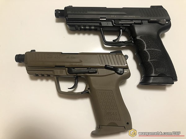

先講 45CT,外觀好正,但金身得黎 D 聲係有 D 沉的「拍拍」聲,感覺怪怪,好像外觀是金屬但材質很不似金屬一般。但 V 記的膠料對比馬記 45 下身,小弟非常喜歡V既尼龍質感,而馬記膠料敲起來比較響,一直以黎都唔係我杯茶。
45CT 射擊非常準,網上流傳的三匣爆炸亦沒有發生在小弟身上,暫時冇問題,好滿意,近日更特登上埋 RMR,靚仔度更上一層樓。

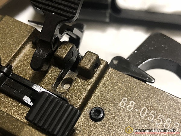

先講外觀,真係冇得輸,亦係 V 記強項,但沙色的金粉真係太勁,遠睇 OK,近觀真係好似笨大 BB 戰士 D 金色塗料。

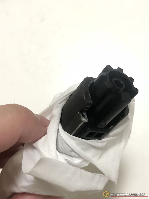

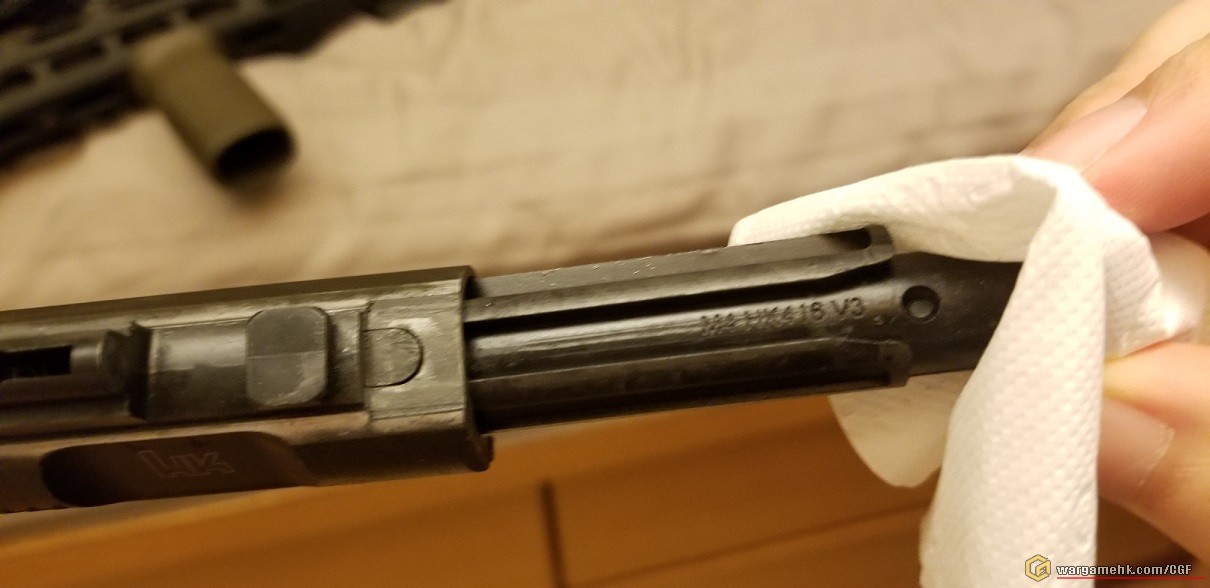

最初屋企試槍 (開冷氣 25 度),但打了幾匣,發現唔係 double feed 就 jam 飛機。打開槍身拆份 bolt 一睇,飛機啜到不行,拉出黎半分鐘先縮返入去,唔知是設計問題定用錯 oring。本身以為太乾,但落重油都無補於事。
另外佢個 oring 係好似像筋咁方形的... 又係 D 新奇設計?
當時想拆 Bolt 研究,但 bilt 頂 d 螺絲膠多到好似唔洗錢咁… 想拆都難,加上自己懶,唔理住,由佢原裝狀態。
玩多幾玩,又發覺有新問題,有彈都會後定,上返 cgf 黎請教其他師兄,先知原來漏左後定彈弓... 所以成個後定系統好自由奔放咁彈彈下,時不時活潑得濟會自己彈上黎 lock bolt... 順帶一提條後定 pin 非常之咁鬆,係咪震震下跌左就不得而知了...
非常脫力,咁就入返盒擺左個零星期。
後來拎出去去試槍,室外場地,當日有太陽 32 度左右。係屋企遇既問題好似冇左,正!可以開心玩下。

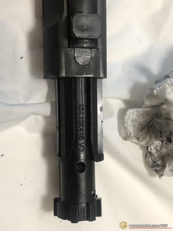

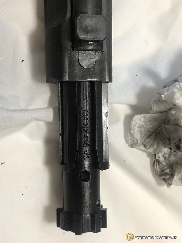

但打左 10 夾都冇,甩匣時突然有粒野跌出黎… 係一粒方型既「鋼」件。拆槍驗完,發覺呢粒係個 bolt 的後定鋼,本身 1 隻腳加條 pin 固定,而加隻腳斷__左… 殘肢仲插住係 bolt 身入面… 根本冇可能拎番出黎... 真心唔知 V 記設計定佢 D 鋼料問題,總之而加我條 bolt 個 bolt lock 就報消左。
另一個問題係隻匣出氣膠比個 Bolt 批左一大忽,好似比野刨爛咁...
呢 D 係同一日 1 小時內發生既事...仲未提打打下單發會突然瘋狂噴 gas 扮滅火筒,而且係 2 次… 或者又係老問題飛機復唔岩位噴屎。

作者: Kwind    時間: 28-7-2018 00:42
http://www.wargamehk.com/cgf/vie ... 7630&highlight=
你隻匣出氣膠同上面link位師兄一樣炒到爆晒...個POST入面有解決方法

作者: Kwind    時間: 24-8-2018 20:53
原帖由 no-name 於 24-8-2018 10:12 發表
其實唔計 fan 唔 fanboy,有好多野明見人會睇得出
有人明顯係淨 haters,根本槍都冇就鬧
有人成手槍,中晒伏都可以比人話 haters
專勝夾單野,咁人地原裝匣真係冇事,但佢作為副廠出件野貴一倍但實到 hihi (利申 ...
416A5 條新BOLT雖然改進左...但都會產生問題
自己0個支一返黎就爆散晒執過...原本諗住出POST...但小問題越黎越多之下...影相什麼的變相困難...最終放棄出POST念頭
之前唔少師兄支A5有問題我都有解答過修正方法...今次講下條新BOLT吧
佢個設計係改善舊BOLT上面粒[的]成日甩個問題...但新BOLT設計又不太完善
首先...新BOLT頂3粒螺絲&機米...沒有確實扭實左既點...因為自己拆過中過招
拆完裝返...扭極都未實...之後驚滑牙停左手...點知已經太遲...
因為BOLT 既外壁好薄...機粒&螺絲如果冇滑牙的情況越收越入...會頂到內壁凸左出黎...結果隻飛機會作動不順
結果我0個支係用人手+砂紙磨返平滑內壁...但由於螺絲&機米位置較後...手細/手指短既師兄有機會無能為力
呢個可能係新BOLT頂為何要用大量螺絲膠既原因...原廠可能只收入幾下靠螺絲膠痴實...但也有可能裝入時扭多兩圈就令條BOLT內壁變形引至飛機作動不順
另一個原因有可能係因為新飛機尾已加防爆機米的原因...新BOLT飛機導片(唔知係咪咁叫)係一體在BOLT頂推入去...而新飛機尾加左機米防飛機導片撞爆飛機尾
結果機米撞飛機導片...硬撞硬...總有地方會小變形...結果飛機導片內側被機米撞擊處會少變形凸左出黎...刮住隻飛機...可以試試搵下其他師兄D相OR片睇下
我記得有見過有師兄D片/相(唔記得咩POST了)有影到隻飛機...飛機上方已有一條直痕...而條直痕係由飛機導片已小變形刮出黎
以上就係新BOLT有機會出現問題既地方...如果師兄0個條中左其中一樣OR中晒係可以修正得返的...如果兩樣都唔係...其他可能性的話可能要配下ORING/上下油之類吧
[ 本帖最後由 Kwind 於 24-8-2018 20:56 編輯 ]
作者: Kwind    時間: 24-8-2018 21:02
補返張相...圖中清楚可見飛機頂一大條刮痕
圖片附件: 20180824_210258.jpg (24-8-2018 21:02, 115.03 KB) / 該附件被下載次數 382
http://wargamehk.com/cgf/attachment.php?aid=287353

作者: andre_ktss15    時間: 24-8-2018 22:35     標題: 回覆 52# 的帖子
係頂到nozzle guide
條坑唔係應該拉到機米咩
條坑有闊度喎
作者: no-name    時間: 25-8-2018 22:34
原帖由 Kwind 於 24-8-2018 20:53 發表
之前唔少師兄支A5有問題我都有解答過修 ...
多謝師兄指教!即刻拆條煲出黎睇,條痕一模一樣!但未扭到上面 2 粒機米出黎... 要再買條靚既六角先再試下拆...
另外好好彩!打打下唔覺意 chok 返粒後定鋼粒殘支出黎!雖然唔覺意 lock 左幾次煲而加崩崩地,但淨係買返粒後定就得唔洗換煲!
