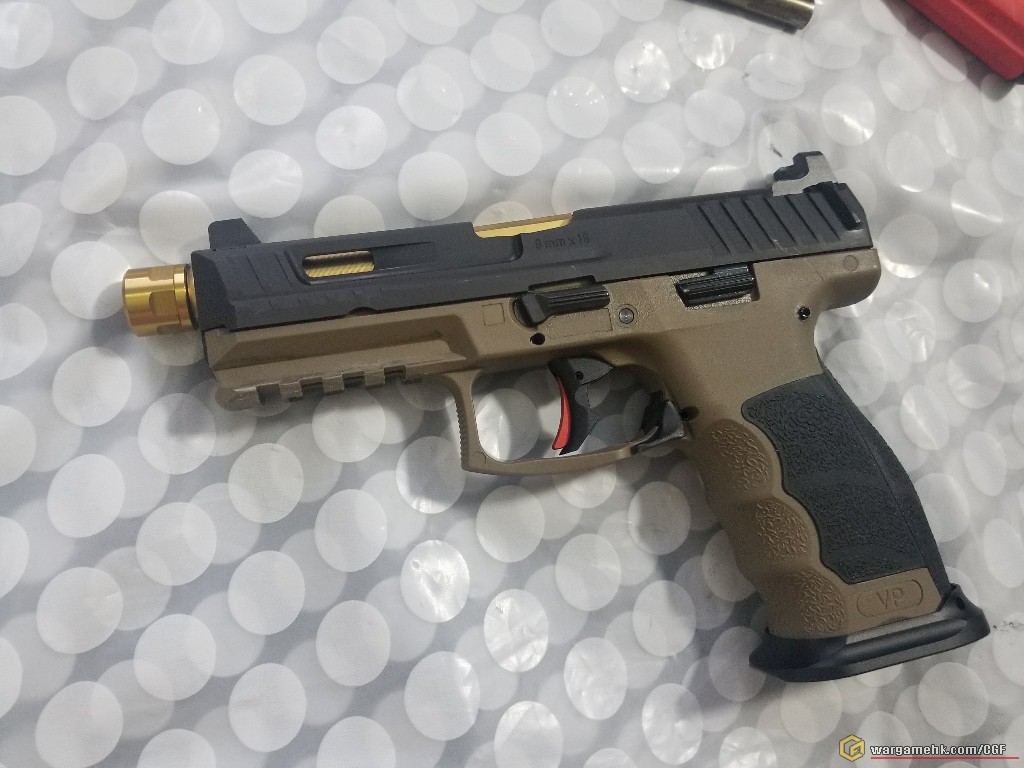

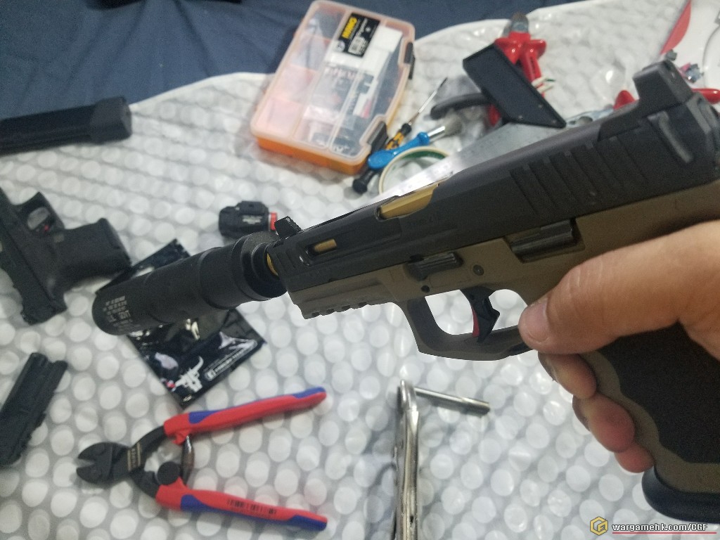

終於有心機加返個Silencer Adapter
Adapter係牛牛11mm-14mm金色配返外管金色
工具 10mm鑽咀,M11幼牙絲攻,電鑽,大力鉗
鑽完10mm窿就用絲攻Dup牙
做好牙就上隻牛牛上去睇下有乜問題
裝返好D野
完工

外管Hi住slide

杠桿原理,消音器重量重,外管退殼位向上Hi住slide
