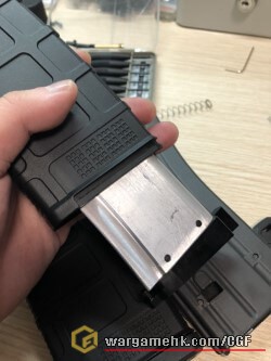

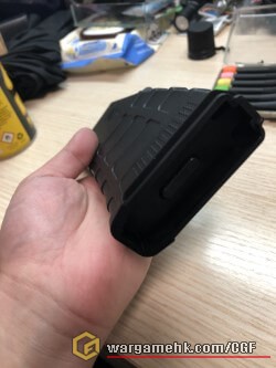

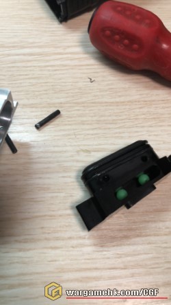

話說因為買左隻Pmag 因為某原因入唔到氣
所以順便拆解埋比大家睇
懶打字 純粹分享下
有咩問就留言啦

匣底同個內膽身條數整得唔靚 接駁得唔好攪到有空隙
暫時性解決方法係 頂實個底同個身再入氣 用氣頂實個匣底
呢家可以打 但如果完全無晒氣 就會有同樣情況出現 一入氣就會係個底到直接噴番出黎
遲D會搵D膠痴實佢

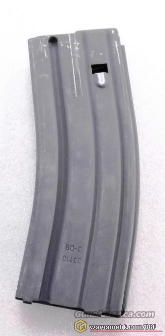

作者: Dave    時間: 16-8-2018 14:54
豆知識,無端各種品牌,這種M4 款式鑄料下身跟匣井都是有一條分模線,匣井部份是斜的,下身( 中身)部份是直的,形成類似「儿」的結構,
無論AEG 跟 GBB 都是一樣。分模線估計是令生產容易一些。一般來說這條分模線都是經過打磨再上色,外觀是看不到分模,只是內部可見。
至於片中所說的「銀色、披口、支支不同、沒修整、沒打磨」云云...倒沒出現在在下那柄很少用的M4 MWS 。
眼見該片段的M4 用了都好些日子,殘殘舊舊的,在下比較相信匣條銀線只是插得匣多的磨損而已...
手上有幾柄類M4 款的下身可供看官判斷,包括AEG 在內部是有這條「線」,如果說有這條「線」就是問題所在,只能說各品牌的匣都做細了一點去將錯就錯了
只能說各品牌的匣屈服於這個「錯數公差」,只有P 牌堅持信念精益求精不同流合污,比足料做足數才引起此問題,委實可敬也。
左起國狗BODY M4 AEG,VFC 416D ,MARUI M4 ,VFC 417
MARUI M4 MWS
VFC 416D
VFC 417
國狗金身 M4 AEG
有時行船爭解纜是生意之道,但大前題是確保產品使用正常,就算出了「現像」,偷偷改也好,像GXK 一般擺明免費換件也好,總是一種解決方法,
最關公的是推卸責任,但同時又在另一邊箱提供替換零件,倒要請教如果咬定是對方的錯,為何要自己補獲呢?道理在這邊,應該去信叫 MARUI 處理好這種低級錯誤,叫MARUI 改正才對
如果在下是P 廠,倒不如沈默片刻,十萬火急處理好已經流出市面的匣,等第一水的匣主都換好哂,最後才打圓場表示「生產工廠的失誤乜乜有一點差異,已火速解決,請各位見諒」來得大方得體。
從來出了街要才去處理問題的費用,一定比在自己廠內處理問題的費用貴上數倍、甚至數十倍...除非你的品牌大到可以闊佬懶理「係咁架啦唔好買丫笨」,但P 牌似乎有排都未去到呢個水平。
