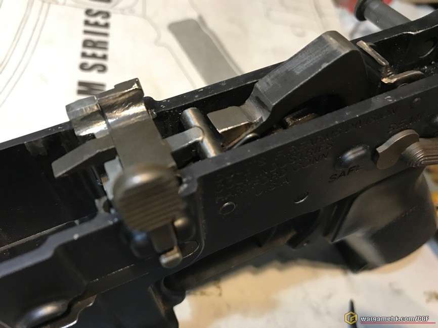

其實個思路係跟方仗個做法, 佢個hammer spring係拍貼hammer, 只要有一條同樣形狀既輕磅hammer spring, 就可以直接靠blowback切氣
有人試過直接改用方仗火控, 唔改撞針座, 就做到個效果
http://www.arms-cool.net/forum/viewthread.php?tid=176420
我都有諗過, 但覺得風險大就無試, 依家係用大陸hammer spring(比較軟)+方仗recoil spring(好軟)+VFC彈弓尾buffer
去達到blowback阻力盡量低, recoil亦唔會太慢既效果

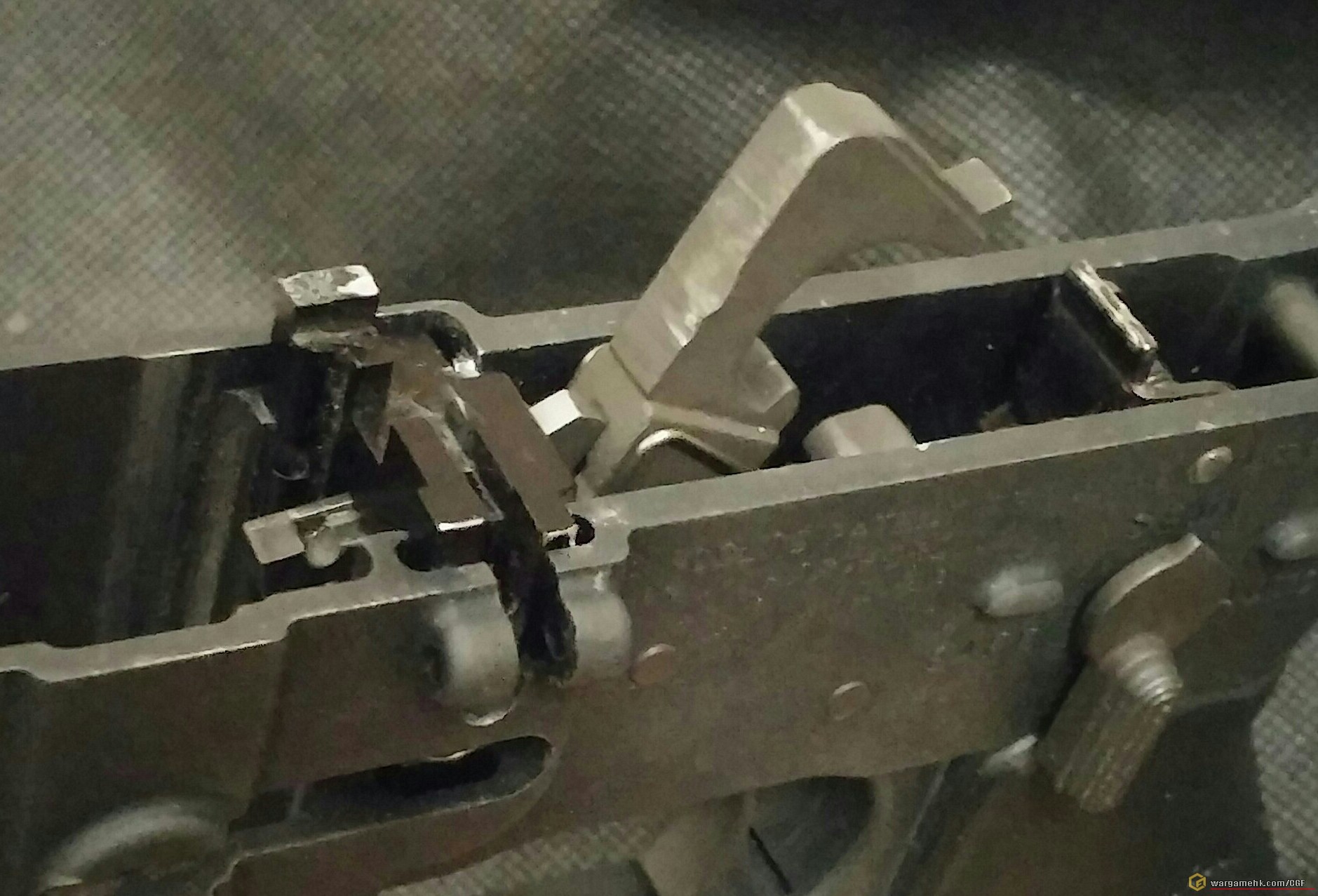

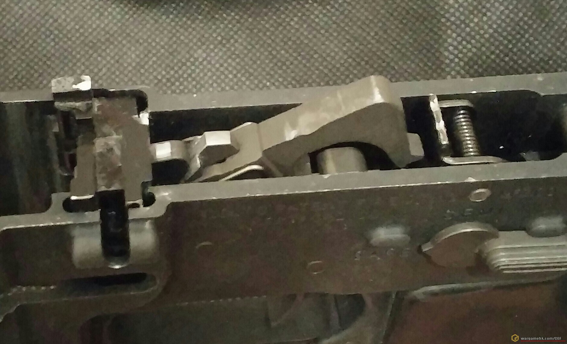

作者: 0050100    時間: 25-8-2018 10:46
分享一下我自己的火控改動,繼續沿用WA糸統,唔計外表,最好用的匣都是原裝WA及GP當然也要配合修匣溜.

作者: gainax    時間: 25-8-2018 12:54
原帖由 0050100 於 25-8-2018 10:46 發表
又或可翻兜一下本壇其中一垃圾post
http://www.wargamehk.com/cgf/vie ... 7&highlight=%2B ...
師兄改造慨念同我諗一樣 好手工 支撞針同鎚加件係焊落去?改完效果比原來分別如何

終於揾到方案 ,最多行人肉cnc
圖片附件: 20180830_004042-1-1-1.jpg (30-8-2018 01:04, 347.66 KB) / 該附件被下載次數 351
http://wargamehk.com/cgf/attachment.php?aid=287506
圖片附件: 20180830_004230-1-1.jpg (30-8-2018 01:04, 332.16 KB) / 該附件被下載次數 349
http://wargamehk.com/cgf/attachment.php?aid=287507
作者: 0050100    時間: 30-8-2018 09:28
原帖由 gainax 於 30-8-2018 01:04 發表
終於揾到方案 ,最多行人肉cnc
287506
287507
師兄方法與位置都改但得好正!
作者: gainax    時間: 30-8-2018 13:18
原帖由 0050100 於 30-8-2018 09:28 發表
師兄方法與位置都改但得好正!
因一路頭痕緊點改好d,又冇好似師兄d手工同工具車件造件,
亦冇水揾人cnc搞件出黎,係咁啱呢兩日裝到份方仗火控屎忽撞棍先諗到點土炮方法整埋斜角鎚出黎 ,效果個個然同理論一樣斜角鎚爽
或者揾日整好分享下點土炮搞出黎可以參考下,雖然可能好多人已轉新歡唔玩舊愛,只是以前玩貴價靚殻dwa系統放到咁多心機時間金錢落去砌,只因冇新野爽唔玩好似哂左,diy精神:搏一搏可能單車變摩托

仿版內G兄玩法,手工diy做左粒,分享一下.
圖片附件: E3D72F07-3B11-4B70-B088-0D88B2BF4EDA.jpeg (1-9-2018 11:59, 97.65 KB) / 該附件被下載次數 306
http://wargamehk.com/cgf/attachment.php?aid=287606
作者: gainax    時間: 1-9-2018 12:24
原帖由 0050100 於 1-9-2018 11:59 發表
good,師兄改好之後覺得點
作者: 0050100    時間: 1-9-2018 13:07
原帖由 gainax 於 1-9-2018 12:24 發表
good,師兄改好之後覺得點
以前做過一粒環保型,見師兄個改法偏向靚仔,反正有粒不知名擊錘跟師兄粒近似,所以試試.我一直在玩的都是自家擊錘切氣方式,所以除靚仔外沒太多其他感覺.
我以前做的就是怕太單薄的經常正接打落housing 位,所以繼續使用横桿Fire-pin
[ 本帖最後由 0050100 於 1-9-2018 13:16 編輯 ]
圖片附件: 5D3E7A87-736E-49CB-8083-9781C407F4A1.jpeg (1-9-2018 13:07, 124 KB) / 該附件被下載次數 307
http://wargamehk.com/cgf/attachment.php?aid=287607
作者: gainax    時間: 1-9-2018 14:45
原帖由 0050100 於 1-9-2018 13:07 發表
我以前做的就是怕太單薄的經常正接打落housing 位,所以 ...
原來師兄一早有整開斜角鎚,改完同唔改有樽頸位分別可以復活堆wa系統,咁唔洗下下轉系統慳好多鳥

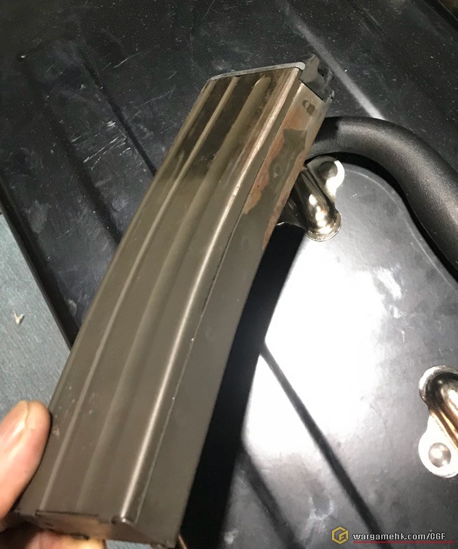

作者: 0050100    時間: 5-9-2018 12:15
原帖由 alvin155 於 2-9-2018 01:34 發表
請問直上係咪乜都唔洗換就得,弟有支井記,但入g記甲入唔到,一係好實
井勝入G匣-1,修匣,2修匣井,不然入不了G匣.
我自方法是修匣,不想用因一少部份放棄大部份。
圖片附件: 9D94AD0C-9967-4C58-9F7E-93AFB1D07BD4.jpeg (5-9-2018 12:15, 112.23 KB) / 該附件被下載次數 331
http://wargamehk.com/cgf/attachment.php?aid=287719

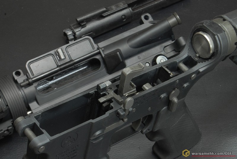

作者: 0050100    時間: 5-9-2018 12:41
原帖由 ~~方~~ 於 1-9-2018 00:47 發表
我記得以前都試過改打vfc bolt set, 單發好暢順, 不過連發就腳軟, 唔知ghk 火控有冇機會解決e 個問題
gp 飛機咁多年唯一抵買果次係前果排開倉, 120 連條m16vn 既bolt carrier...除左果次, 近幾年都冇買過啦 ...
在WA數系統內打V屍須修改連發司牙,基本上算是打不到穩定的AUTO
[ 本帖最後由 0050100 於 5-9-2018 13:14 編輯 ]
圖片附件: 1B34B8BD-98D0-4B5A-A5B7-9CB2294A930C.jpeg (5-9-2018 12:41, 88.19 KB) / 該附件被下載次數 341
http://wargamehk.com/cgf/attachment.php?aid=287726
