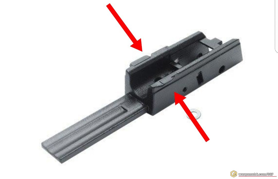

作者: 2slow    時間: 22-10-2018 11:09
要睇睇下樓主用咩內件, 不過多數執rear chassis

作者: 2slow    時間: 22-10-2018 13:11
原帖由 tomcat90 於 22-10-2018 11:15 發表
全部用的guarder的升級鋼件。。自己搞不了了,準備送去賣家那裡或者去問問QRF
咁執執滑架與下身火控接觸部位就得了...
作者: hendry9881    時間: 22-10-2018 13:29
剩係執下Rail Base 兩邊條軌就得
