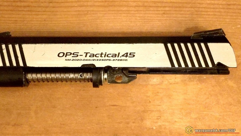

前言
話說隊友的一支憤怒鳥 1911 操了 10 多匣後發現 hopup 失效,再經檢查後發現 hopup 座轉輪的軸(的)斷了,被迫替換。
的者,dick 也,任何損傷實屬男人之痛。適逢有另一隊友的 hicap 4.3 亦曾有相同斷的經歷,經小弟妙手助它回春,所以特邀取來醫治。

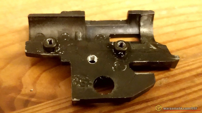

外科手術
由於原 dick 已廢,所以只能種植相同口徑的螺絲來代替之,螺絲口徑是 M2.6
首先是要在原有斷的位置,尋找軸的中心,這也是整個手術之中最困難的部份
然後是鑽孔
(要開 M2.6 的螺絲牙,鑽 2.0mm 的孔就對了)
Tap 牙
此乃依絲執也
當然不可以偏心的了
先用 M2.6 螺絲試試位置
一砌無誤
再把 M2.6 螺絲鋸短 ~6mm 長
最後用強力厭氧螺絲膠固定
用厭氧螺絲膠的好處是強度足夠不易鬆脫,更不會自然分解,但缺點是在空氣中遇氧就永不固化,而且還會釋出侵害 ABS 膠的物質
(從前不知道有此問題,我的 Hicap 5.1 膠架曾經可以爆烈)
所以最好滴些少快干膠在表面,將它永久封固,而且缺氧後厭氧膠也會固化,相得益彰。
再次重新組裝後 hopup 檢查
上外牙外管的位置就救不了,其他一砌正常
哭泣最少至最大,運作無誤!
好了,Mission accomplished! 又一記妙手還陽,嘿嘿!
