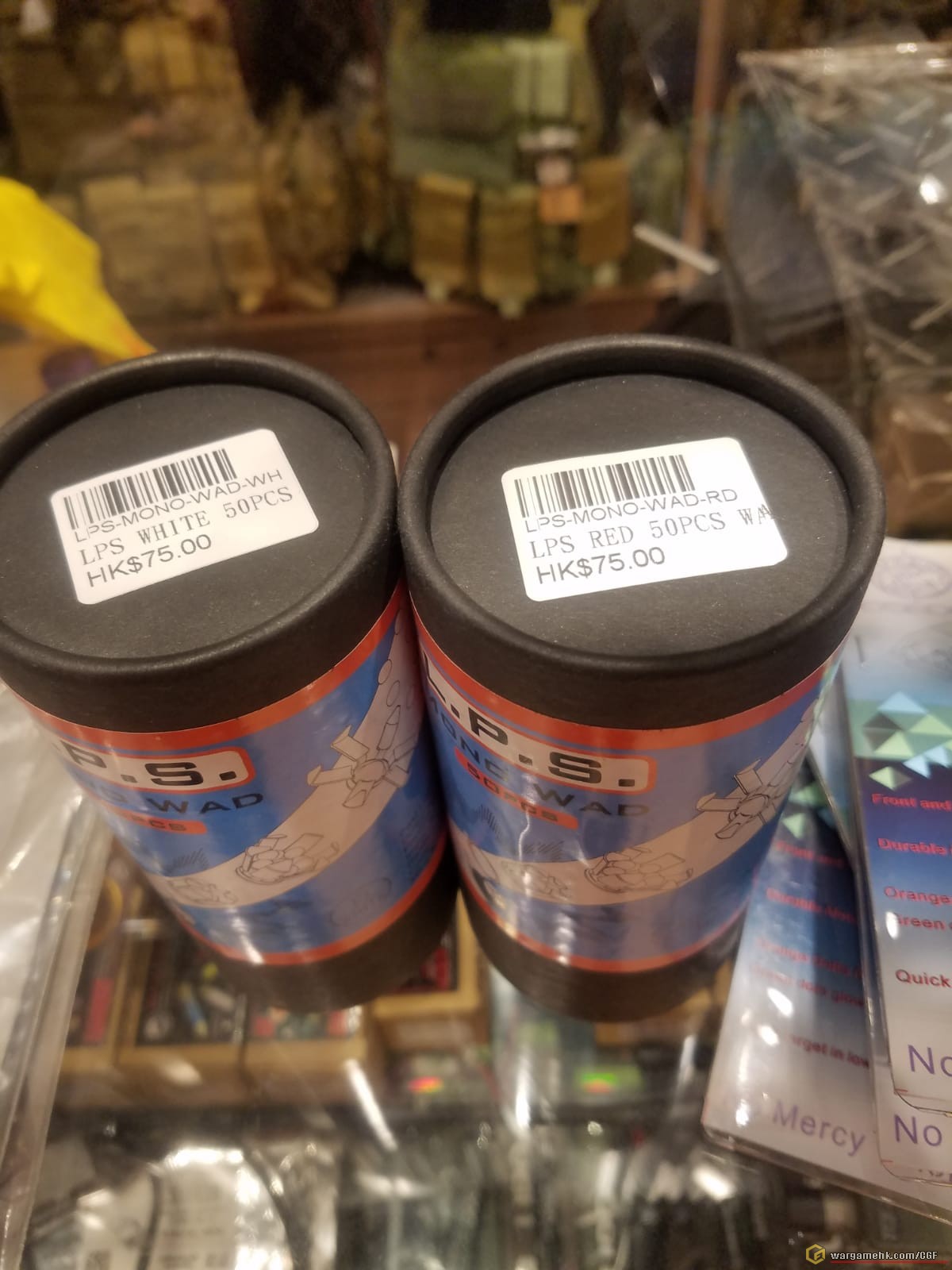

正當購入MK3 SF 版把玩之際,某「太太111」 網店發售一種全新設計之APS 870 裝彈杯零件,
看外觀為一體式裝彈杯,名為「MONO WAD」,英文直譯就是「單一的填充物」,亦即是一體式裝彈杯的意思,由一間名不經傳的第三廠牌子L.P.S. 生產。
WAD 此字如果用在散彈,就是彈殼入面用來包著金屬彈頭的「小包」。

至於此款MONO WAD ,設計上頗有突破,單一個裝彈杯,不需要用蓋子,跳出了固有「一底一蓋」的框框。
而整個運作似乎都是用真彈概念來生產,將MONO WAD 壓進彈殼,六隻翼收攏在一起,自然地形成了「蓋」,
蓋的中央留有一孔作填彈之用,尺寸剛好比6MM BB 小一點,壓進BB 彈後不易掉出,整體頗為便利。
價格在「太太111」正賣$8X 元,一罐 50 顆,約 1.7 元一顆。
說實話沒比原裝杯便宜多少,但便利性是高許多,無論打GAME 或3GUN,動輒裝個二、三十發彈備用,實測由灌氣至裝彈完成可以少於10秒,
個人建議是先將所有彈底灌氣,再一次塞入MONO WAD,最後一次過裝彈,平均5 秒裝完一發不是夢。
在下購入了兩瓶MONO WAD 作測試之用,一紅一白,也是APS 的基本彈殼主色 ( MK1 紅色 跟 MK2 白色)。
黑色為主的包裝,是紙製的,質感有點像中秋節玩那些瑩光棒的紙罐,頗為厚實,大概是一罐可樂的SIZE。
用界刀在罐身和罐蓋的接口界一圈即可打開,一開之後,紙罐的蓋已是「谷」了起來,因為入面包裝是比較緊逼,如果想再蓋回紙蓋,建議先用個十發八發。
一白一紅,並不是APS 那種酒紅/瘀紅色,紅色是大紅色,白色則是純白帶微灰,模型學名叫作「高達白」,就是白色滴深一點點,視覺上個人比較喜歡大紅色。

近日在軍軍軍見有賣mono wad ,而且頗為便宜索價 $75  ( 奇妙的是三軍是沒有jam 870 賣的...)
應該是暫時出現過的最低價。
圖片附件: WhatsApp Image 2019-04-04 at 19.18.47.jpeg (5-4-2019 08:18, 206.81 KB) / 該附件被下載次數 520
