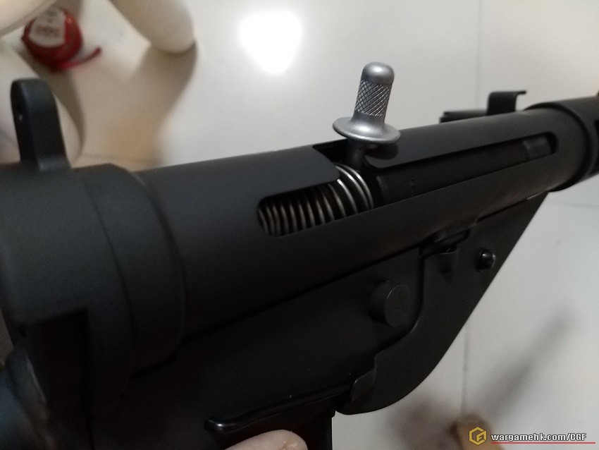

請問師兄可以將CHARGING HANDLE撥去上面個SAFETY位LOCK住嗎?
我發現是不可以的,拉到最後已經頂死左,不能再撥上去
[ 本帖最後由 mohaa2500 於 6-1-2019 23:36 編輯 ]

作者: Dave    時間: 7-1-2019 00:00
原帖由 mohaa2500 於 6-1-2019 22:59 發表
可以丫
或者師兄看看是否尾頂粒「的」沒對好位?

作者: mohaa2500    時間: 7-1-2019 11:01
原帖由 Dave 於 7-1-2019 00:00 發表
可以丫
292332
或者師兄看看是否尾頂粒「的」沒對好位?
得左,打幾下連發後撞返啱個位,謝師兄
