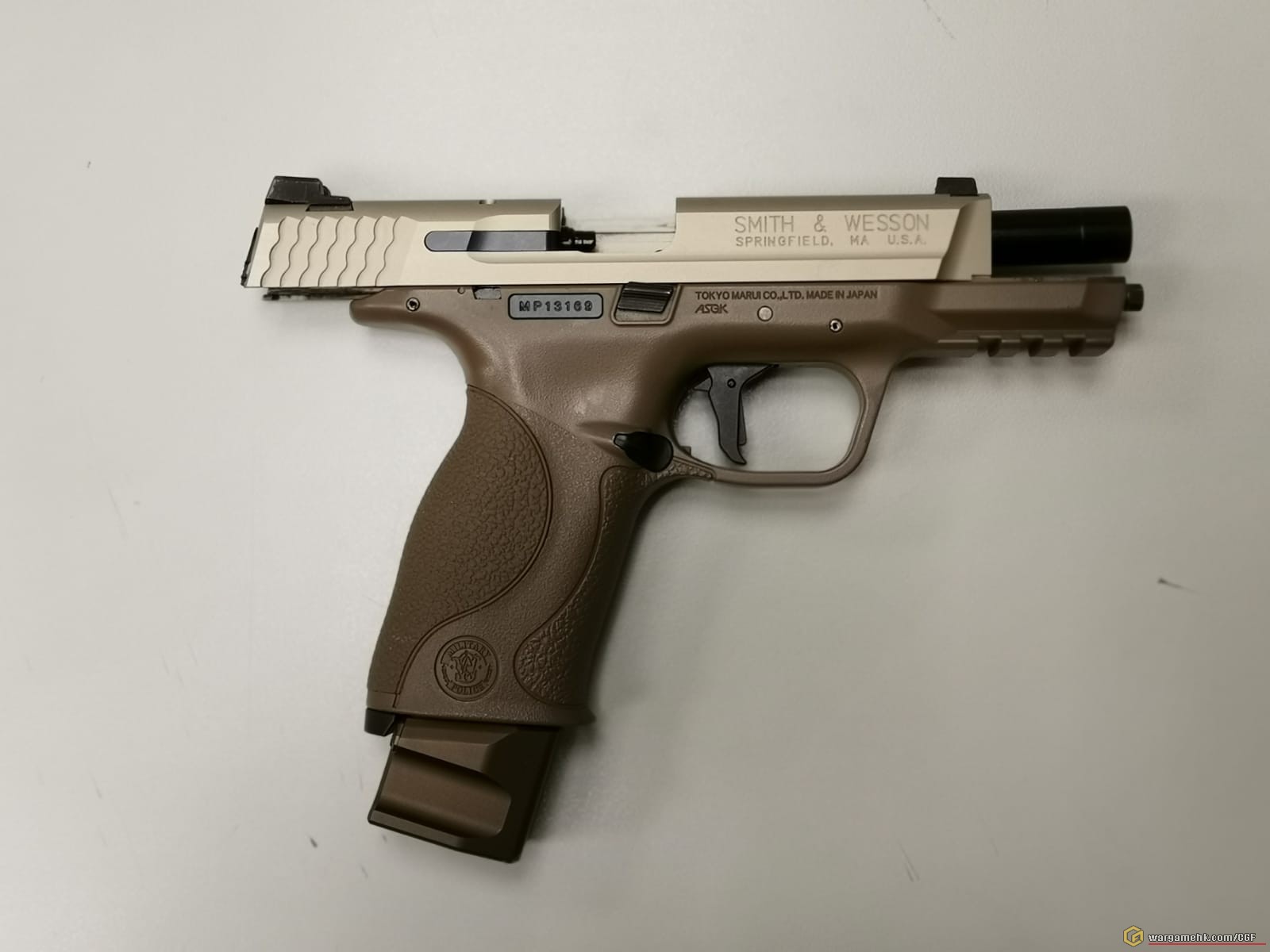

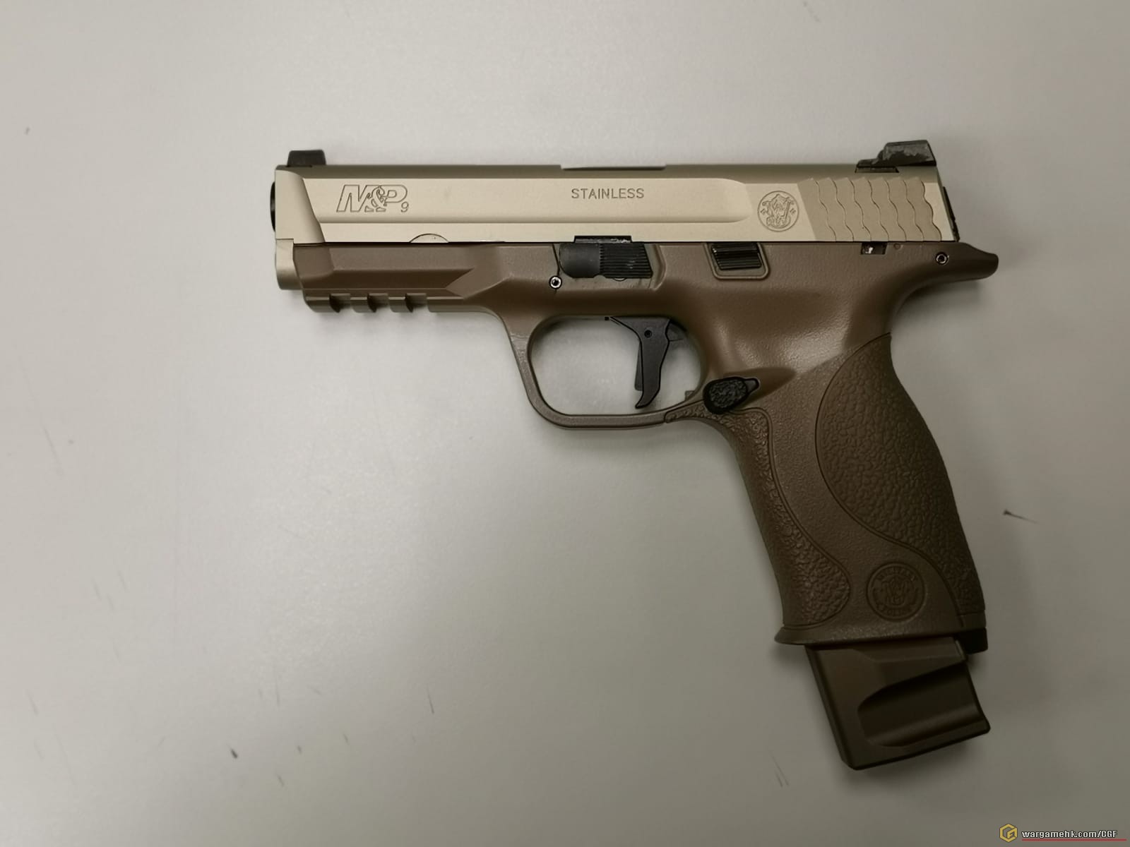

Mix and Match for Black and Tan M&P9
圖片附件: mnp9_1.jpg (12-1-2019 16:29, 165.2 KB) / 該附件被下載次數 546
http://wargamehk.com/cgf/attachment.php?aid=292547
圖片附件: mnp9_2.jpg (12-1-2019 16:29, 150.05 KB) / 該附件被下載次數 402
http://wargamehk.com/cgf/attachment.php?aid=292548
圖片附件: mnp9_3.jpg (12-1-2019 16:29, 140.42 KB) / 該附件被下載次數 420
http://wargamehk.com/cgf/attachment.php?aid=292549
圖片附件: mnp9_4.jpg (12-1-2019 16:29, 140.71 KB) / 該附件被下載次數 449
http://wargamehk.com/cgf/attachment.php?aid=292550

作者: stevenyu2000    時間: 13-1-2019 08:50
原帖由 BLSK 於 12-1-2019 18:07 發表
想問下呢隻匣底好唔好用?可以放多幾多粒?
如果grip片有散賣就好了 無得散砌一支
匣底好用,入多左氣,頭段bolt back實D, 剛砌好未落埸試。
Grip 片一係收二手,因為一槍有三片

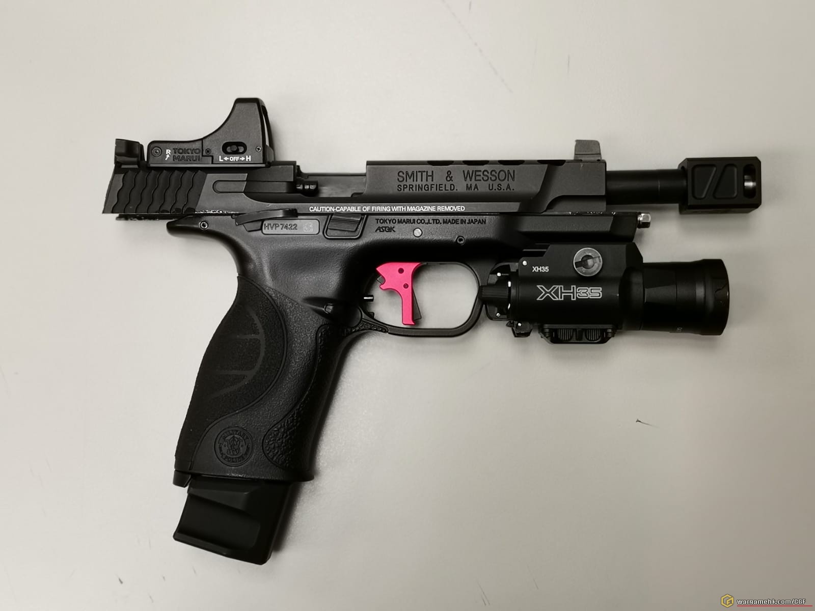

支持下先

原帖由 2slow 於 13-1-2019 15:42 發表
支持下先
292593
兩支槍,各配槍燈.簡直有'錦上添花'的效果. Thx for sharing.

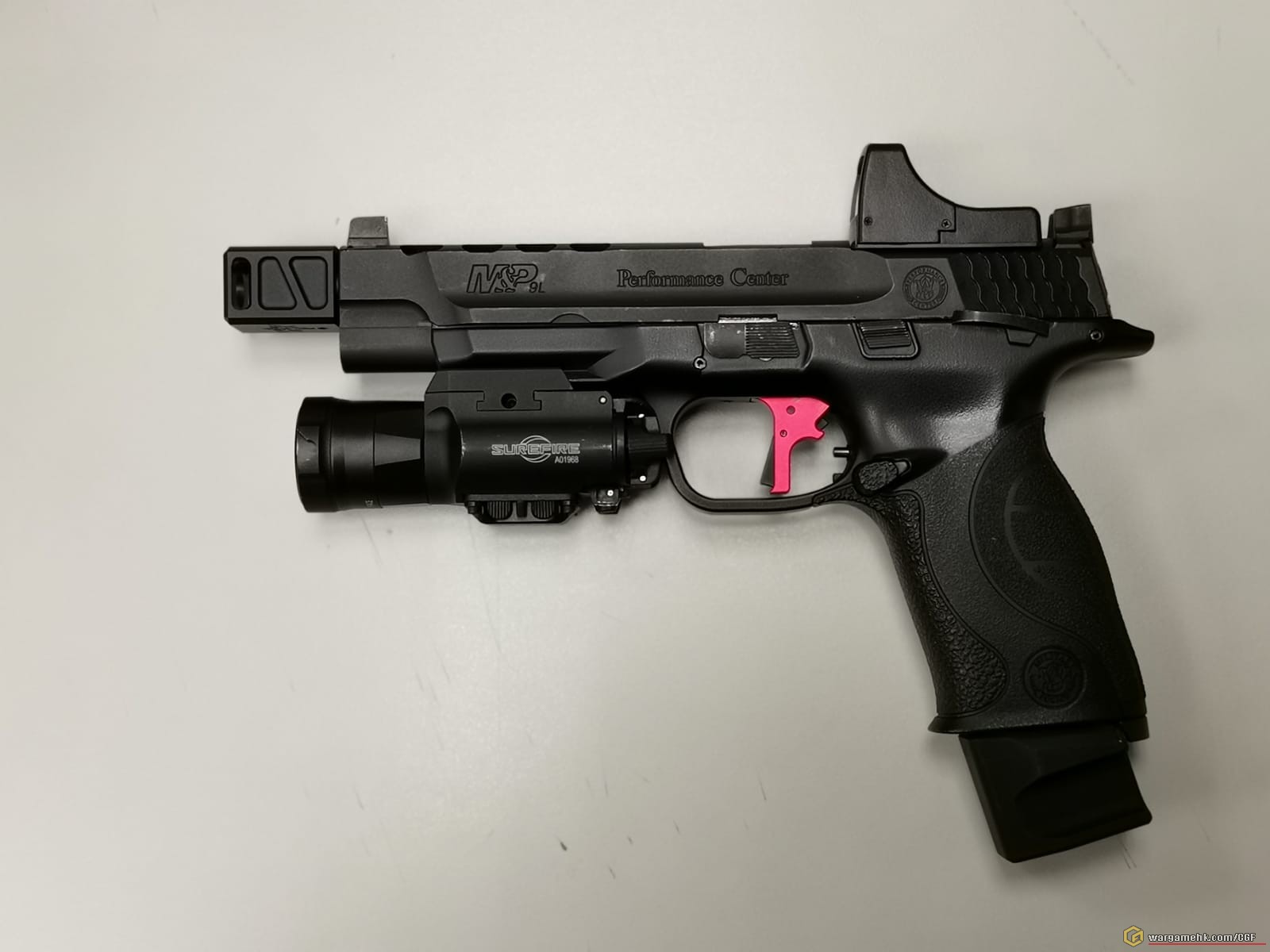

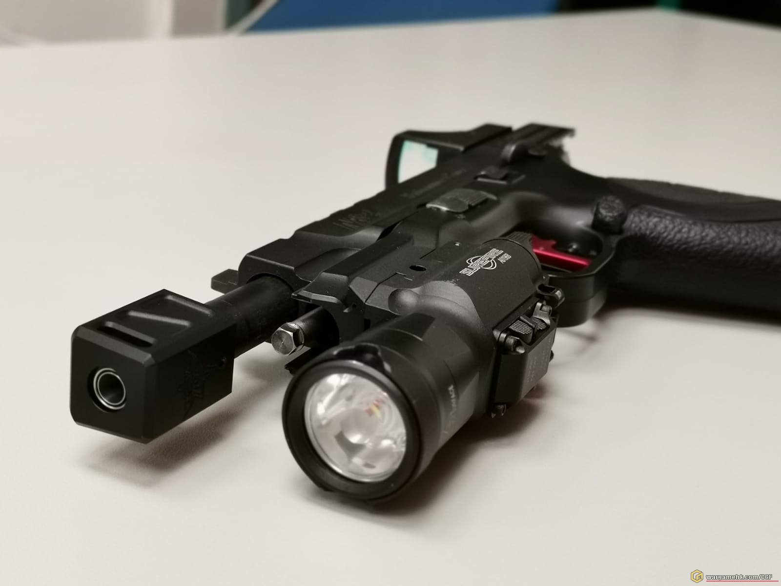

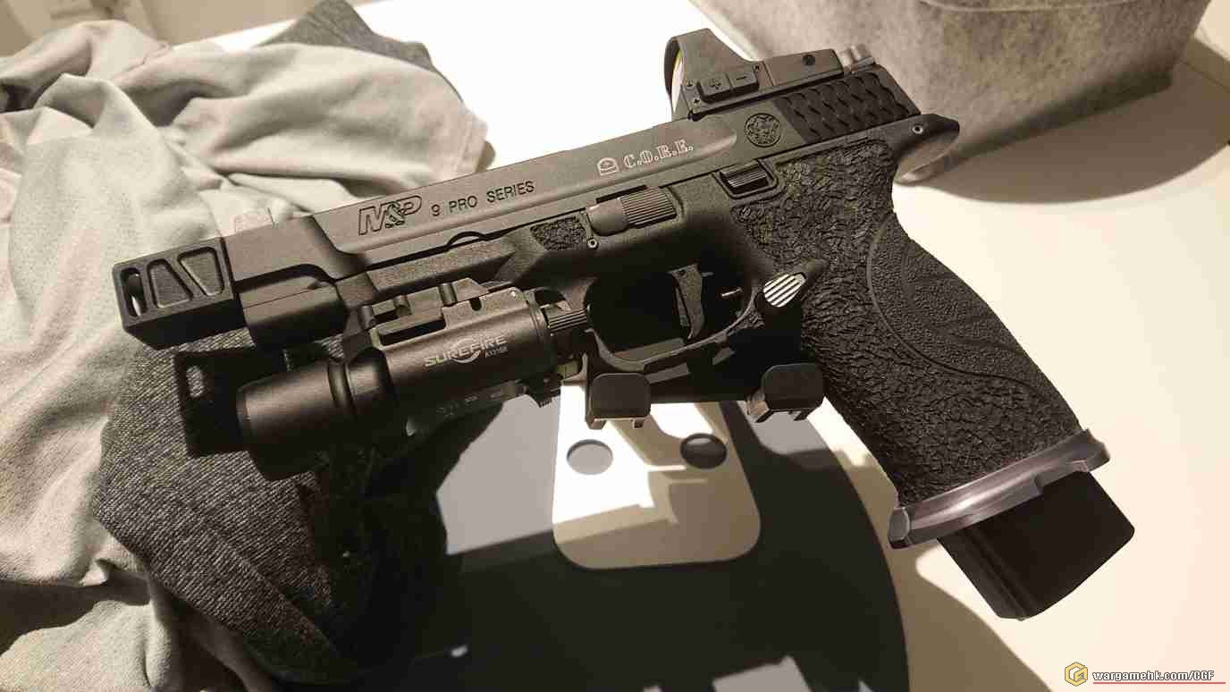

其實落左COMP頭真係幾靚仔下
[ 本帖最後由 rYaN 於 23-1-2019 18:05 編輯 ]
圖片附件: 50445939_10158423274472715_5342748611086123008_o.jpg (23-1-2019 18:05, 355.76 KB) / 該附件被下載次數 327
http://wargamehk.com/cgf/attachment.php?aid=292960
圖片附件: 50299109_10158423275022715_7004167687756578816_o.jpg (23-1-2019 18:05, 590.12 KB) / 該附件被下載次數 348
http://wargamehk.com/cgf/attachment.php?aid=292961

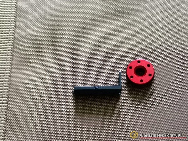

作者: BLSK    時間: 23-1-2019 18:27     標題: 回覆 30# 的帖子
多謝分享 好詳細
想問下如果墊膠片係係邊邊?
係係hop up 輪個邊定拋殻勾個邊?
作者: YMM    時間: 23-1-2019 20:10
冇齒輪果邊的士拉內則
[ 本帖最後由 YMM 於 23-1-2019 20:18 編輯 ]
作者: TheOrigina1    時間: 23-1-2019 20:42
原帖由 rYaN 於 23-1-2019 18:04 發表
292960
292961
我都跟下隊先,分享下!
其實落左COMP頭真係幾靚仔下
想問下ching呢隻係咩trigger?
作者: BLSK    時間: 23-1-2019 21:45
Appex trigger 我glock用過覺得幾隻,打算換埋俾M&P
M&P 原廠個隻真係唔識欣賞 可能玩慣glock
咁係墊曬右側全條定局部墊拋殼位就ok
作者: YMM    時間: 23-1-2019 22:59     標題: 回覆 35# 的帖子
長度方面師兄可自行判斷,重點係唔會在士拉工作時被外管的chamber隻角刮甩塊膠片就掂。
……………””””””””””””””””””””””””””””””””””” 外管
         -----------------------frim
       =====================士拉

作者: rYaN    時間: 23-1-2019 23:05
原帖由 TheOrigina1 於 23-1-2019 08:42 PM 發表
Bxxber AP-Style (Flat-faced) Adjustable Trigger 再自己開機米窿
作者: rYaN    時間: 23-1-2019 23:06
原帖由 Kwind 於 23-1-2019 11:05 PM 發表
似曬技術多過曬支槍
邊有姐
作者: BLSK    時間: 23-1-2019 23:47
可以自己鑽令到隻trigger有pre travel ?
作者: rYaN    時間: 24-1-2019 01:10
原帖由 BLSK 於 23-1-2019 11:47 PM 發表
得!不過要對位

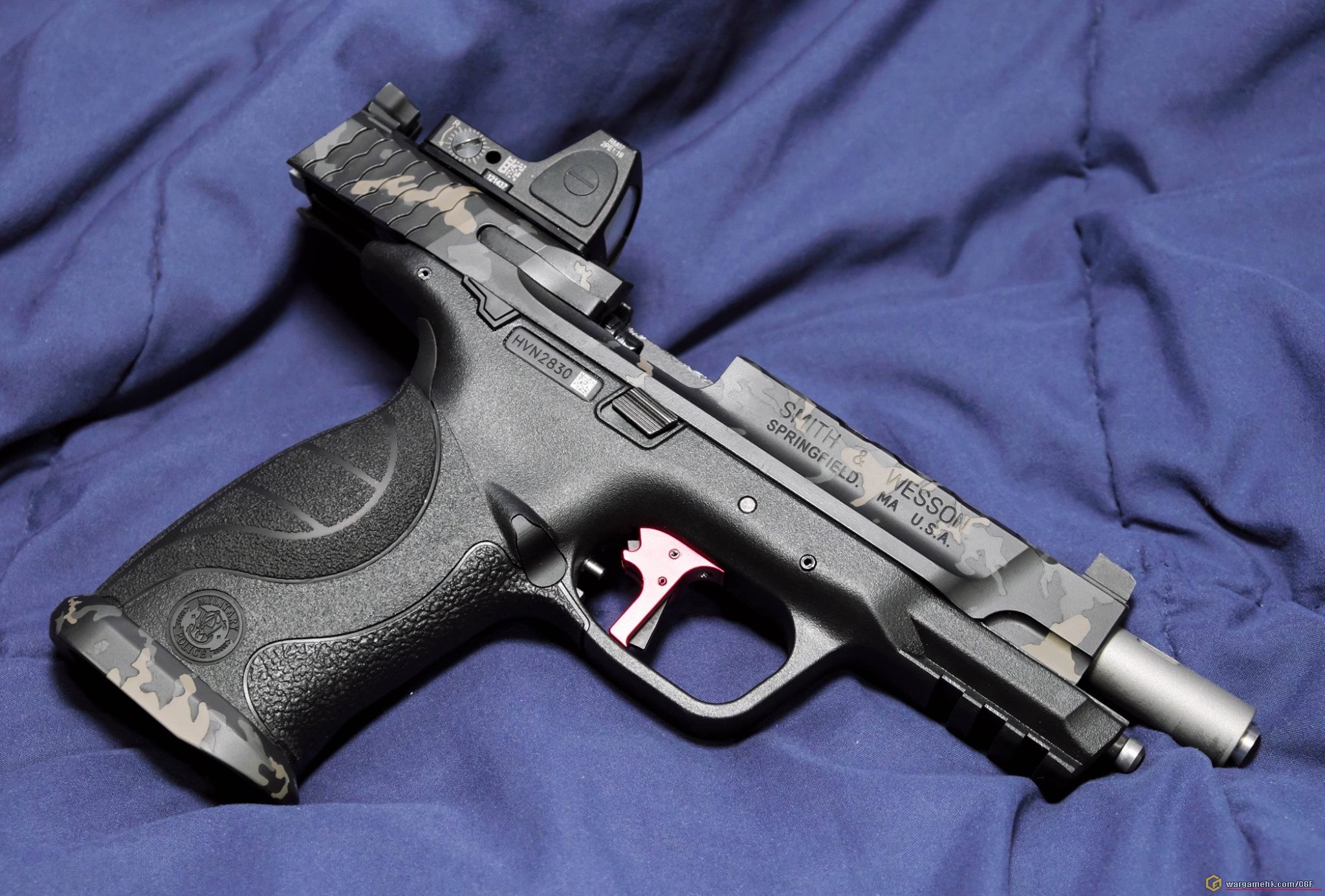

作者: kornhill401    時間: 24-1-2019 12:03     標題: 回31#
C Hing支玩具槍都幾落重本,仲加埋迷彩水印tim. Thx for sharing.

作者: rYaN    時間: 25-1-2019 12:57
原帖由 kornhill401 於 24-1-2019 12:03 PM 發表
Cerakote黎

其實通常咁樣幫枝鎗重做finishing要幾錢 ?
當淨係slide同埋外管咁計
我咁噴大約1600,得越多色越貴(因為我條管同槍身3隻色都唔同)

咁唔洗諗囉....我條slide都未過千
作者: rYaN    時間: 26-1-2019 00:00
原帖由 tf141 於 25-1-2019 10:17 PM 發表
其實我純粹係條slide花咗先想攪攪佢....
你唔噴迷彩咪唔過千囉
作者: tf141    時間: 26-1-2019 00:03
原帖由 rYaN 於 26-1-2019 00:00 發表
你唔噴迷彩咪唔過千囉
差咁遠?
作者: rYaN    時間: 26-1-2019 00:09
原帖由 tf141 於 26-1-2019 12:03 AM 發表
差咁遠?
迷彩係手功野緊係貴啦
作者: stevenyu2000    時間: 30-1-2019 02:03
支 M&P9L PC 終於執好了,原裝拍頭好易 Jam 飛機同飛機彈弓唔夠力令到有時上唔到彈!
用電子卡尺卡一下原裝拍頭大約 13.7x mm. 我買nineball 9L 拍頭,因為 oring型拍頭所以唔會 jam, 但係因為9波拍頭細左,得 13.4x mm, 所以個bolt back力度細左好多!
最後我試左裝隻PDI hi capa 拍頭落去,居然合用,但要用回 9 ball 之拍頭螺絲及移除個拍頭塊片,PDI hi capa 拍頭 13.5x mm, 用落個力度實淨返。
另外飛機彈弓亦換了 cowcow 之140% 彈弓,算係解決了!

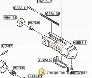

作者: BLSK    時間: 30-1-2019 10:16     標題: 回覆 73# 的帖子
請問最後幅圖L形個舊係乜東東來?
作者: no-name    時間: 31-1-2019 09:32
原帖由 BLSK 於 30-1-2019 10:16 發表
請問最後幅圖L形個舊係乜東東來?
GBB3-9
