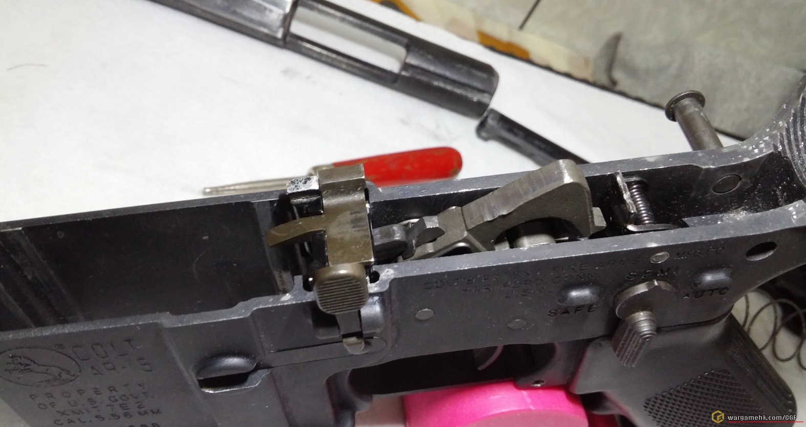

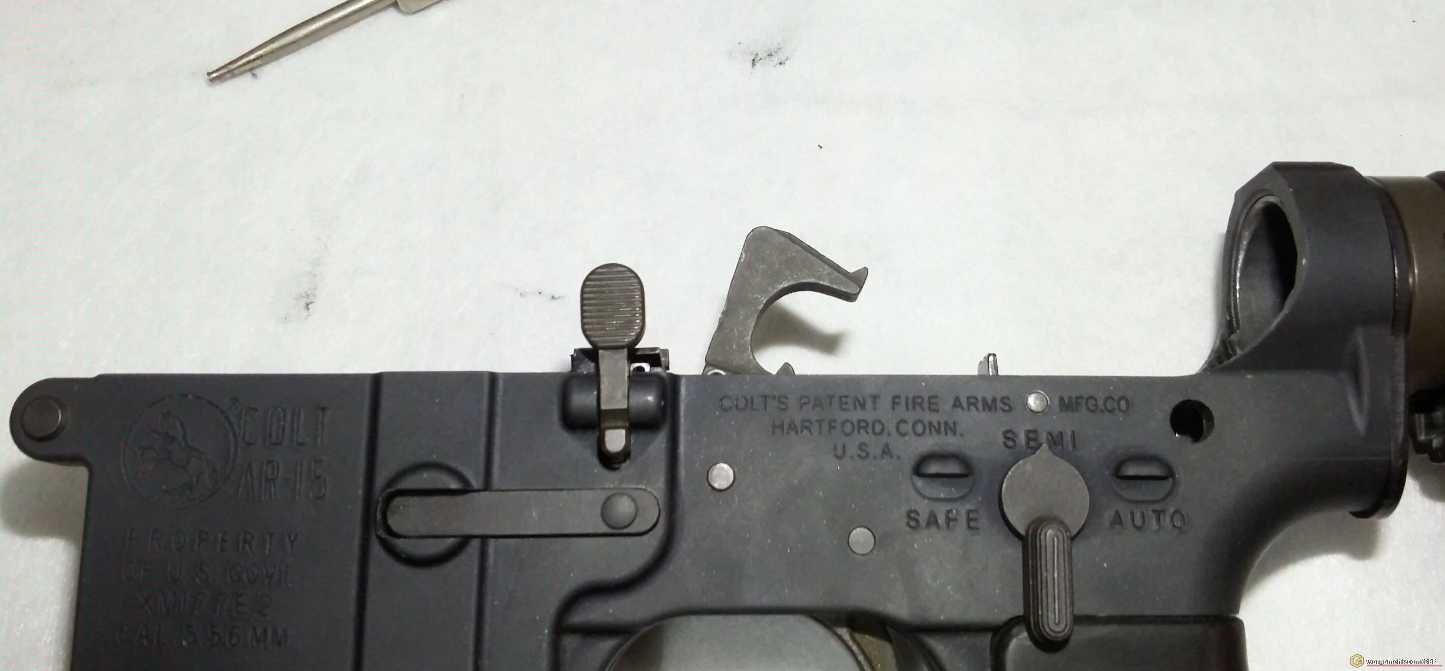

話說都2019年雖然wa系統已經過氣比唔上新野
不過我諗仲有靚身係手既巴打應該覺得舊系統食之無味棄之可惜,
而家咁多牌子都出ver2 gen2既時候,對比下wa作為元祖系統又真係萬年冇進步過時, 唯有靠自己系列係時候與時並進人手更新一下手上懷舊系統了
其實好多野只要諗諗計都唔是困難問題
看圖找不同
合金身平身等打爛哂轉馬記實際d,貴身靚身有勇氣+有靠自己精神
可參考下,
或者舊愛可以繼續作戰
圖片附件: 20190113_203716.jpg (16-1-2019 14:35, 722.12 KB) / 該附件被下載次數 439
http://wargamehk.com/cgf/attachment.php?aid=292678
圖片附件: 20190113_201913-1-1.jpg (16-1-2019 14:35, 458.16 KB) / 該附件被下載次數 420
http://wargamehk.com/cgf/attachment.php?aid=292679
圖片附件: 20190113_202951-1-1-1-1-1-1-1-1.jpg (16-1-2019 14:35, 486.25 KB) / 該附件被下載次數 459
http://wargamehk.com/cgf/attachment.php?aid=292680
圖片附件: 20190113_203131.jpg (16-1-2019 14:35, 580.35 KB) / 該附件被下載次數 440
http://wargamehk.com/cgf/attachment.php?aid=292681

作者: peacemaker    時間: 16-1-2019 17:58
若果有靚身,可以照師兄舊post咁改g記發射組件,屈下個hammer spring,打埋g記匣,直頭係可以埋落場咁,自製wa v2
作者: gainax    時間: 16-1-2019 20:13
原帖由 F.B.I. 於 16-1-2019 16:26 發表
沖壓marking
請問師兄個身買定custom啊?
Kono d cnc身,印象中一般港製沖壓AR花都係揾佢做
不過價錢貴左d
作者: gainax    時間: 16-1-2019 21:17
原帖由 peacemaker 於 16-1-2019 17:58 發表
都可以講叫WA v2 ,以我自己改呢支為例除左外皮係WA系統,內部連匣大部份改左為豬香港同DIY左擊鎚
無論彈匣氣化&內構穩定性/煲back feel都有全面提升落場冇難度 ,仲有豬香港D後備內件其實算平(eg 百幾一隻飛機,二百幾支鋼煲)
有心長久仲玩WA改哂佢安安落落,手上仲有WA副廠特別型號或靚身識整既話基本可以復活了, 其實應該有DIY巴打一早改左WA V2
貼埋內構圖就明要搞唔難的
豬香港支鋼煲我磨薄左紅圏位就入到WA系統上身(留意唔肯定係味每間廠都得,因尺吋不一有心埋準備執位更多)
基本運作暢順,想效果更好就要執順支煲或直頭偷薄煲/上身內徑,
全身照
射擊影片後補
