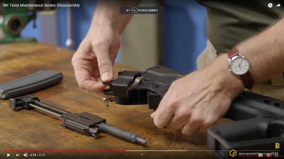

先來看一下真鐵如何拆出TRIGGER BOX ,大體上就是敲出兩條PIN,開一下個底便可抽出,非常瀟灑自在。

R 兄,同感,我在網上找片都不太找到這槍的拆法,所以走去看真鐵拆解,又有頗多對照處。

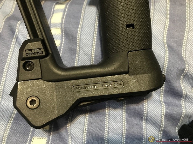

作者: Epxaiual    時間: 11-2-2019 18:59
好消息
專用腳架可以無縫直上
應該係1:1 採吋
[ 本帖最後由 Epxaiual 於 11-2-2019 22:53 編輯 ]
