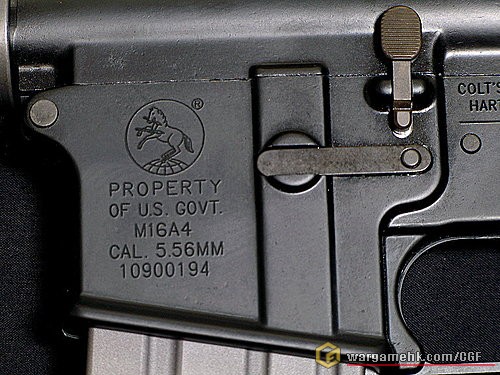

作者: gainax    時間: 3-2-2019 22:43
原帖由 bennytsang16 於 2-2-2019 19:25 發表
現成的GBB有「豬&標」,「明窗店」好似有成槍賣。
窮窮地買份豬p kit過下癮都ok架
圖片附件: 20160828_201143-1.jpg (3-2-2019 22:43, 279.71 KB) / 該附件被下載次數 369
http://wargamehk.com/cgf/attachment.php?aid=293416
作者: michael616    時間: 3-2-2019 23:08
原帖由 gainax 於 3-2-2019 22:43 發表
窮窮地買份豬p kit過下癮都ok架
293416
ghk?
作者: TheOrigina1    時間: 3-2-2019 23:29
原帖由 michael616 於 3-2-2019 23:08 發表
ghk?
g&p
作者: michael616    時間: 3-2-2019 23:38
原帖由 TheOrigina1 於 3-2-2019 23:29 發表
g&p
據聞g&p要改準好難搞

作者: gainax    時間: 5-2-2019 22:16
原帖由 小鬼182 於 5-2-2019 22:05 發表
當初會有colt的m16a4,主因也是陸軍那邊對colt的國貨情結,要不是這樣以colt的質量和比FN平不了多少的價錢,colt的m16a4完全看不出有製作的可能性...其實依幾年,colt已經係半隻腳走入棺材既狀態...招牌產品1911和AR15 ...
而家軍版coltd產品基本上個個廠都識做好易比人取代
玩左咁多年係時候比其他廠上位了
井記是馬仔花仲幾靚,全新冇了2手都少見
大蛇如果肯改用井記雕刻機刻字就正,到時客製刻乜字都立體了
圖片附件: 546074033_m.jpg (5-2-2019 22:16, 70.75 KB) / 該附件被下載次數 317
http://wargamehk.com/cgf/attachment.php?aid=293489
作者: jn_jona    時間: 5-2-2019 22:16
原帖由 gainax 於 5-2-2019 22:07 發表
以前未有此啦曲會用邊種油?雕啦曲?
唔知wor "軍規焗漆"掛
glock都好似係焗油 所以市面上既glock slide都錯
作者: jn_jona    時間: 5-2-2019 22:18
原帖由 gainax 於 5-2-2019 22:16 發表
玩左咁多年係時候比其他廠上位了
井記是馬仔花仲幾靚,全新冇了2手都少見
293489
井唔係壓字咩?
其實mass production開壓字模仲好
但玩具槍玩家 又話壓得唔平衡又剩 issue真鐵壓得好求其
作者: gainax    時間: 5-2-2019 22:51
原帖由 jn_jona 於 5-2-2019 22:16 發表
唔知wor "軍規焗漆"掛
其實好多表面處理唔研究下都唔知乜"料"高仿到質感已收貨
通常玩具唔是焗油就係陽極or染黑/灰銀色鋼管個d表面處理易生鏽,
做些啦曲同鋼件氮化(深灰黃/灰黑吉打個隻)已好落本了

作者: 48191    時間: 5-2-2019 23:17
事實,軍版求其壓㗎咋!一放響壓機下面定位就一嘢壓落去,玩具係精緻好多㗎!
原帖由 jn_jona 於 5-2-2019 22:18 發表
井唔係壓字咩?
作者: jn_jona    時間: 5-2-2019 23:26

作者: 48191    時間: 5-2-2019 23:44
唉,啲人吹毛求疵啫!
玩開「精緻」玩具槍,一俾枝壓字佢,又話粗工又話咁。殊不知真鐵都係就咁壓㗎咋!以前差館啲AR-15壓得仲「粗工」呀。
Glock 17 Gen 2就見到係壓字,Gen 3或者以後就唔知喇⋯⋯

作者: gainax    時間: 5-2-2019 23:45
井唔係壓字咩?
#記刻印應該是針雕刻出黎,放大marking睇有一個個細疤連接同真衝壓字突別有擠壓feel拍埋好易分到,但出來效果立體有feel似有
下圖應該就是相同做法以前有工作室做個批客製
不過呢種做法毛邊較多睇落粗糙唔夠美觀,其實只要輕手噴一噴砂修飾下效果都幾好,雖然冇真壓咁有feel但有立體感已經好過cnc字太工整冇左軍版味
圖片附件: 493681073_m.jpg (5-2-2019 23:45, 53.99 KB) / 該附件被下載次數 320
http://wargamehk.com/cgf/attachment.php?aid=293491
作者: 48191    時間: 5-2-2019 23:49
呢個似樣好多!有毛邊先係神粹。因為一壓,Logo同字邊會被擠出拱起少少,Raw得嚟好有味道。但一針針咁落其實都不難睇出。
原帖由 gainax 於 5-2-2019 23:45 發表
293491
不過呢種做法毛邊較多睇落粗糙唔 ...
[ 本帖最後由 48191 於 5-2-2019 23:54 編輯 ]
作者: gainax    時間: 6-2-2019 00:02
原帖由 jn_jona 於 5-2-2019 23:26 發表
急打果隻漆係做得幾好 佢die cast果d身其實係漆
但做到陽極果隻感覺
啪啪高客製陽極鑄身似就係吉打做,
吉打d鑄身陽極可能是染色但質感好越玩越有質感
尤奇係m16a2隻灰色,而家都冇乜廠溝到出來佢十年前已做緊aeg真心勁
作者: gainax    時間: 6-2-2019 00:38
原帖由 48191 於 5-2-2019 23:49 發表
我之前有#記拎去噴砂+些啦曲,
做後效果其實比原本靚仲保留到少少立體感,想保留多d立體感可以噴砂再輕手d,
真鐵有壓淺同壓深,壓淺立體感少好多,我做後就似有前者feel,市面d marking通常刻到好深,真鐵衝壓係咁深既話應該擠壓感同時亦好明顯,所以如係深刻字做唔到擠壓感,做返幼同淺少少反而會扮得似d
圖片附件: Screenshot_2019-02-06-00-18-03_mh1549383546740-1.jpg (6-2-2019 00:38, 121.91 KB) / 該附件被下載次數 330
http://wargamehk.com/cgf/attachment.php?aid=293492
作者: 48191    時間: 6-2-2019 00:58
正喎!!!
早啲識你就好!我當年買支GHK跟住再同沙漠蟲買胸肌版叫佢刻埋,都冇你呢個咁靚!
飲恨呀⋯⋯
原帖由 gainax 於 6-2-2019 00:38 發表
我之前有#記拎去噴砂+些啦曲,
293492
真鐵有壓淺同壓深,壓淺立體感少好多,我做後就似有前者feel,市面d marking通常刻到好深,真鐵衝壓 ...
作者: gainax    時間: 6-2-2019 08:02
原帖由 48191 於 6-2-2019 00:58 發表
正喎!!!
飲恨呀⋯⋯
咁又唔好咁講,有好野大家互相share姐,以前有期有得玩陽極都只係2舊水一隻M4身
噴砂仲平,簡單噴返滑面個師傅好好人好似只我收2草 ,不過都冇做只能回味以前有分享過
而家其實可能仲有衝壓字玩,壓得好可以好靚同珍鐵一樣有明顯擠壓feel,但同時同珍鐵一樣未必保證件件壓得靚,
我前排買左人地套全新壓字身,可能壓得唔靚有淺有深人地做完就放返出去 ,拎去比人壓睇你搏唔搏了,
我唔介意先入手,要穩陣始終用機刻保證每隻字清楚
圖片附件: 21423432.jpg (6-2-2019 08:02, 257.18 KB) / 該附件被下載次數 351
http://wargamehk.com/cgf/attachment.php?aid=293498
作者: 48191    時間: 6-2-2019 08:55
你呢隻壓得唔差,原因係Factory Made都係咁上下。
不過以前係好平係事實。
原帖由 gainax 於 6-2-2019 08:02 發表
而家其實可能仲有衝壓字玩,壓得好可以好靚同 ...
