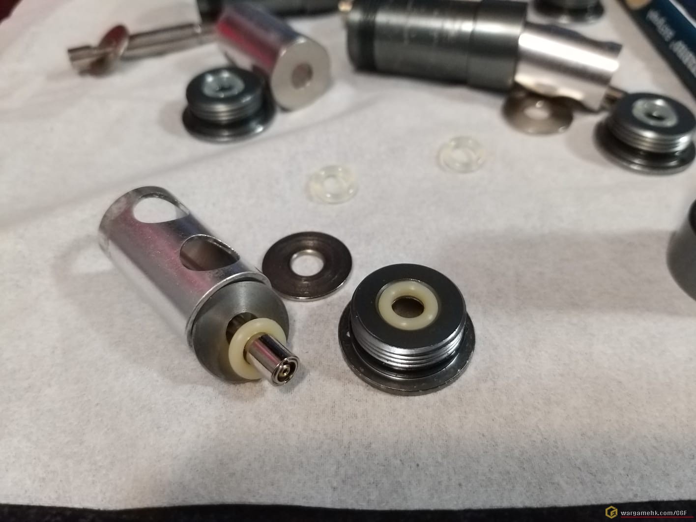

實測為實,圖中ORING 是新開盒的APS 彈殼 ( X POWER 彈 ),充氣前頂部ORING 是 2MM 厚。
至於底部ORING 是 1.9 MM 厚。新品 APS ORING 是透明的。
TOBO 95 度 PU ,使用前是透明的。使用前的厚度是1.8mm ( 面和底的 ORING 尺寸一樣 )
原裝aps XPOWER 彈 vs SMART 彈 ( TOBO PU ),用同一支CO2 氣充氣,灌入相同份量的CO2 ( 約1克),一同存放4小時。
再拆出來量度時,APS ORING 變了乳白色,而且厚度已增加至2.3MM ( 兩邊加起來,咬著氣芯的位置便窄了 0.6~0.8MM ,這正是舊彈常常難以擊發的原因 )。
TOBO 95 度 PU ORING 頂部ORING 成了乳白色,彈底ORING 則仍然保持透明。兩顆ORING 都用卡尺量過,厚度完全沒變。
其實吉打ORING 身邊有人用過,效果不錯,但一包索價HKD 70 元只有10 個ORING,非常昂貴,才沒有大量更換。
左是APS ORING,右是TOBO PU,前者明顯變得肥大肉厚。
左 APS 原裝ORING ,右 TOBO PU。
將發白的兩個ORING 切開來看,可見APS 原裝ORING 內部有不少氣泡,右邊的雖然發白,但內部並無氣泡。
由此可見,APS 彈用久了會開始變得不可靠,很大程度是來自ORING 的劣化。
漏氣跟擊發不良也是一體兩面,離不開ORING 質量變差和尺寸變化所致。
其實APS 的ORING 應該也是PU 材質,但質量明顯相當一般,儲氣數小時已經有明顯變質。
如果APS 往後肯用優質一點的ORING 在原裝彈上,相信可靠性會大幅提升。

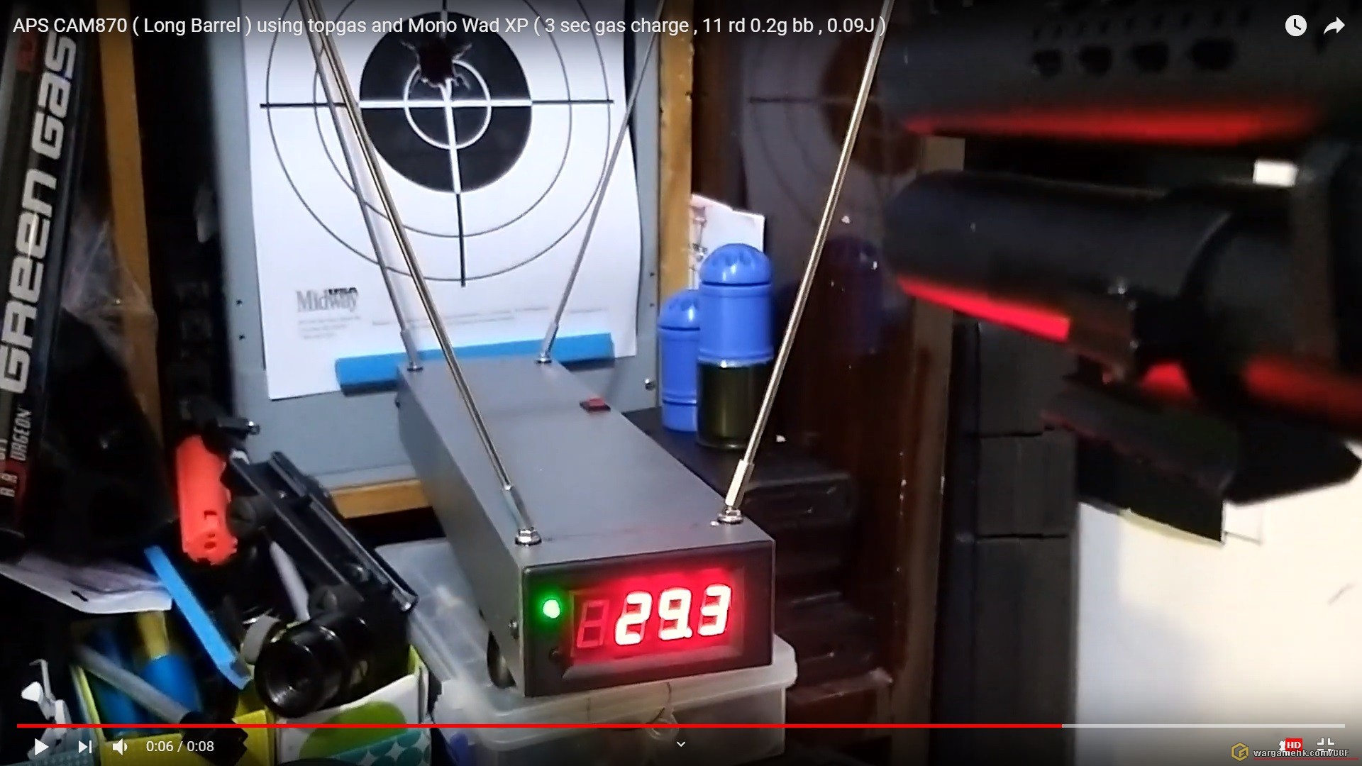

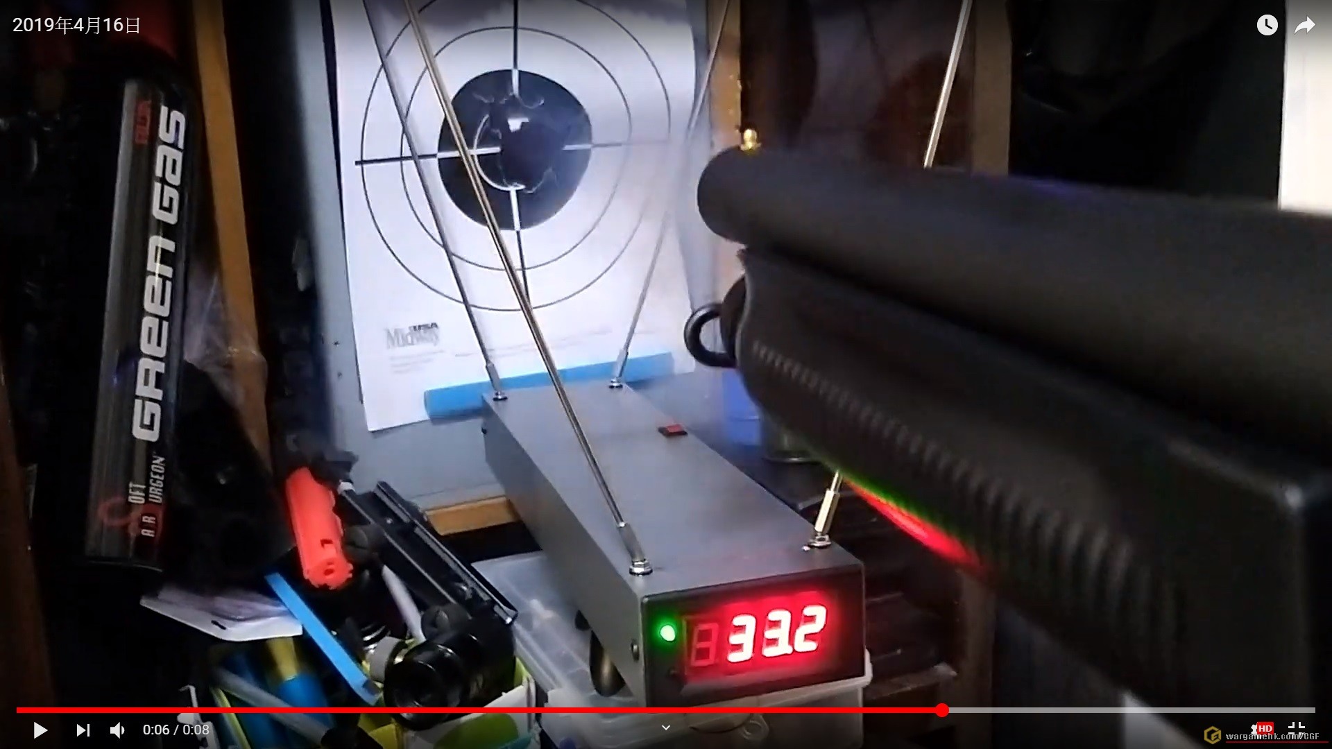

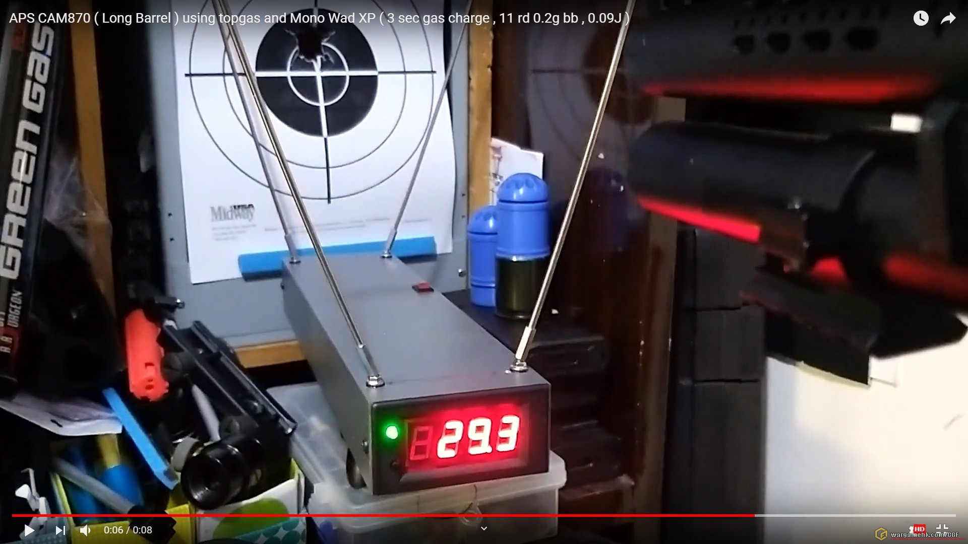

在下有個習慣,用新「玩意」之前,必然仔細測一下火力,防止傷到對手。有人問及如何測這種大口徑氣槍的火力。
其實在下之前也有提及,是在TOBO 買的V 型天線測速機,二百餘元RMB 便宜大碗,也頗為準確。
缺點是搬運困難,不小心射擊時也有機會打爆LED 感光燈 ( 原裝有三條,其中一條備用 ),
而且只有初速讀數,要知實際 J 數要自己在電腦再計算,但這個價格也算是交足功課了。
至於優點,就是可以測出非常大口徑的槍支初速,40MM 榴彈炮亦可以使用。
由於測速原理是用感光測出兩個CHECK PT,一頭一尾,所以讀數會是測出「第一發衝線」的BB 彈,
亦可視為該次擊發的最大火力。

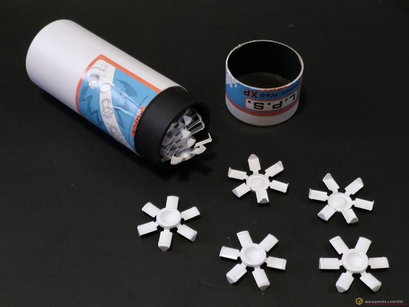

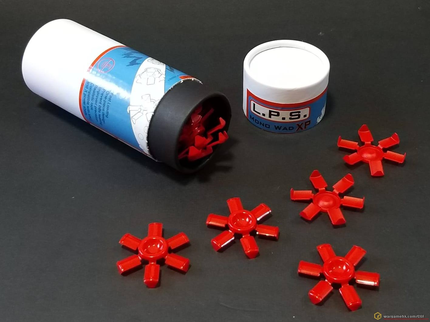

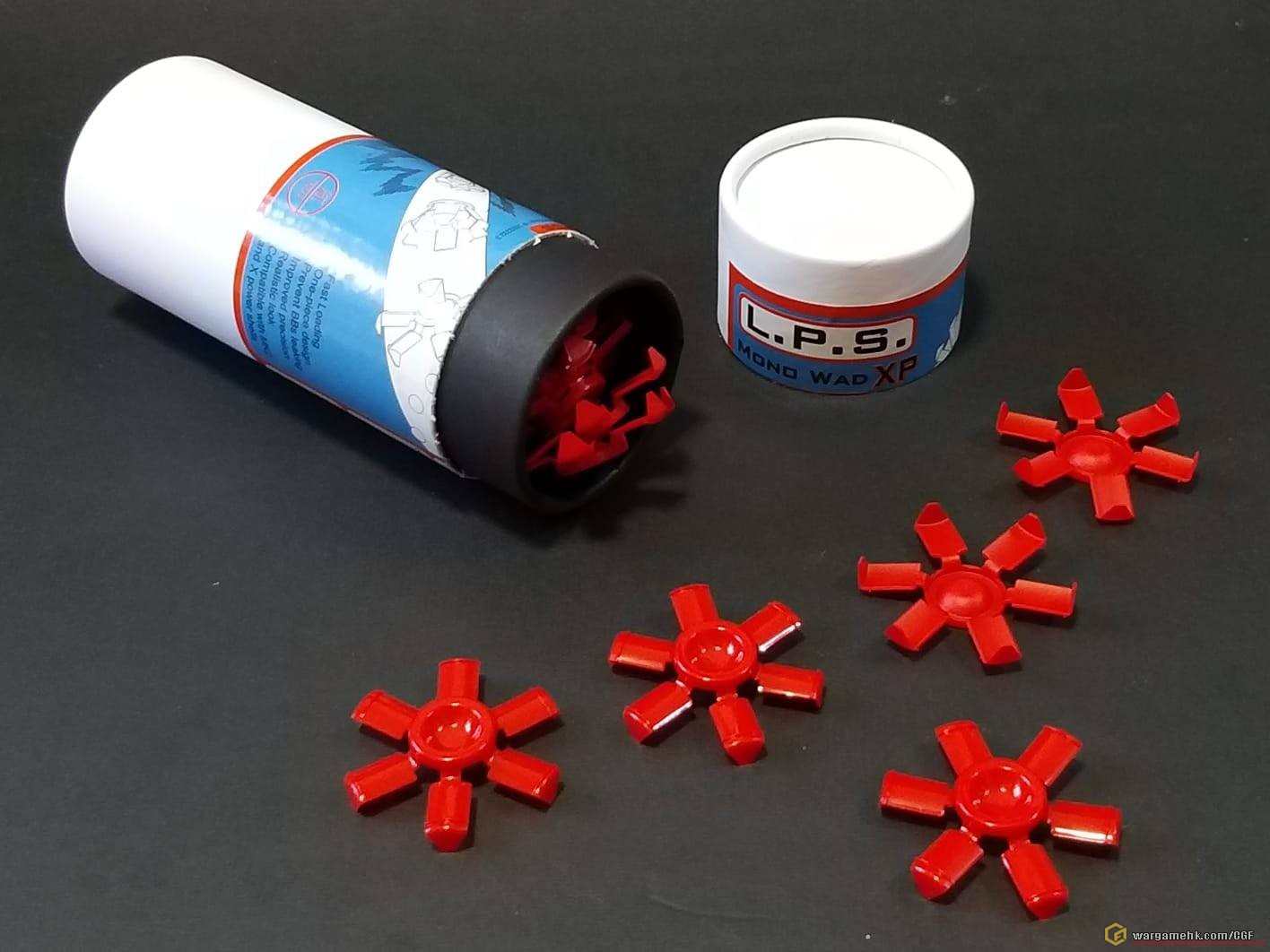

在下實戰時是用之前介紹的 L.P.S. MONO WAD ,此杯設計是全包覆式,直至出了槍口大概兩米左右才開始「開花」,所以擊發時,MONO WAD 跟BB 彈的初速是統一的。
而發散後,BB 彈會繼續前進,而MONO WAD 則因風阻擴張而煞車,大概於擊發位置5 米~8 米距離墜地。因此天線測速機測出來的火力其實等同實戰時BB 彈的火力。

作者: Dave    時間: 1-3-2019 21:36
貨已到,擊發正常。
阻力比上面介紹的8.6MM PU 大一些,但都比原裝圈順,
4 顆POWER 彈各擊發三次都沒有嘔吐圈,算是好事。
現在24 小時存放測試中,看看會否漲大。
圖片附件: WhatsApp Image 2019-03-01 at 21.01.15.jpeg (1-3-2019 21:36, 143.08 KB) / 該附件被下載次數 377

上文提要,之前購入的 95 度 ( 5MM X 8.6MM X 1.8MM ) PU ORING 不但可以長期密氣,而且阻力甚低,擊發爽快,非常好用。
但卻有一點點缺陷,就是有機會在擊發時擠出ORING ,美中不足。因此再訂一個 5X9X2 PU ORING ,
這次找了一家便宜一點的,成本約1元RMB 一個 ( 之前那家約 3RMB ),
已經是新年前的訂單,但新年全世界放假,年假後才開工製作,到達時已經是3 月了。
這次的ORING 是 5mm 內 x 9mm 外 x 2 mm 厚 ,硬度是90 度 ( 跟吉打一樣硬度 ) ,顏色不可指定,這次是土黃色,比較醜,
而且聞起來有點膠味。
這次測試的是aps 新出的x power 彈,安裝方法一模一樣。
空彈重 25.57 克
灌入 1 克以上CO2 ,裝氣後26.65 克,26.6X 克,26.55 克 和最重的 26.9X 克
二話不說直接壓測,先熟成24 小時,整體重量基本上沒變,所有彈漏氣基本上無,或科學一點說低於 1%
直接塞進MK3 槍擊發,全數正常擊發,可見VALVE 芯也很好地推到盡,
後來有再充氣擊發,整體打了約20 發,沒有一次發生「嘔」ORING 事件。
估計是之前ORING 偏細,比較易有CO2 跑進ORING 和彈之間的隙中,推出ORING 出來。
這次這PU ORING 比較大一點點,未有發生這情況。
至於阻力是略為比之前的95 度PU 大,但都比原裝ORING 低阻力。
全部零件拆開,可見有些ORING 都是有變了乳白色。
以上為全數PU ORING 的厚度,變更幅度低於0.1mm,有些更是毫無變化,相比起原裝全體漲至2.3mm 以上迫至氣芯卡死,已是優勝許多。
而這款新的oring 價格亦相對便宜,雖然阻力比之前95 度pu 大,但沒有嘔oring ,個人是比較推介這一款。
這次購入的店鋪是 「�琱弗K封件」
產品是:https://item.taobao.com/item.htm ... &_u=4didjid2769
本人order 時訂了 500 只 ( 這個尺寸要0.7rmb 一只 ),spec 寫了「購買硬度 90 PU 圈 500 個 尺寸為 內徑 5MM , 外徑 9MM , 線粗 2MM」
盛惠360 人仔,即421 hkd,除起來連運費就是1hkd 左右,
當然也可以訂少一些,但單價會貴。
至於之前提及的 「爱领橡胶制品厂」
也有相同的尺寸,而且有95 度的 ( 恆豐最高90 ) ,
如果大家喜歡95 硬度 + 透明美觀 + 沒有膠味 的PU ORING,也可以買愛領的,
但價格大概是2.5~3 倍,200 個索價560 RMB ,也是可考慮的選擇。
[ 本帖最後由 Dave 於 4-3-2019 18:44 編輯 ]

作者: Dave    時間: 8-3-2019 18:28
追加測試 ( 5 * 9 * 2 mm 土黃色 90 度PU ORING ),100 小時存CO2 測試 ( 實際上只有9X 小時,滲水勿怪 )。
測試之前全數都是叉氣1 克以上,相隔4 天後全數彈仍然存有最少26.6 克氣體,基本上是沒有漏。
之後直接擊發 4 粒,成功擊發,之後再整套彈充氣後擊發,重複4 次,全數正常擊發( MK3 槍 ),
而測試至今,沒發生過「唧」出ORING 事件,可視為比之前的尺寸更可靠的PU ORING。
測試完後,彈底的丁晴黑色ORING 例行工事漲到不似人形,
但PU 看起來沒有多大分別。
8 個ORING 厚度如下
1.99 mm
2.03 mm
2.01 mm
1.99 mm
2.06 mm
2.00 mm
2.05 mm
1.98 mm
幾乎沒有發漲或者幅度非常低,並不影響射擊性能及運作。
測完這個耐久測試,基本上可以定案這種pu 是高質量的,建議可以直接購買使用。
[ 本帖最後由 Dave 於 8-3-2019 18:32 編輯 ]

作者: Dave    時間: 9-3-2019 17:45
原帖由 yukihiro2140 於 9-3-2019 15:39 發表
有嗎?
Ching邊度見到我想買好耐
Tiger 網剛發放消息,x power 彈版本的mono wad coming soon
[ 本帖最後由 Dave 於 9-3-2019 18:10 編輯 ]

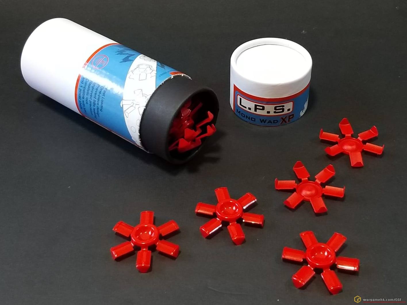

作者: Dave    時間: 27-3-2019 11:49
原帖由 yukihiro2140 於 10-3-2019 10:35 發表
太好了!
新mono wad ( x power 彈 ) 已見街,同樣是老苦網先賣,
這次對應的是x power 彈,另外說明寫上對應mk2 ,價格比黑色樽的貴了5hkd。
(借用老苦fb 圖片 )
[ 本帖最後由 Dave 於 27-3-2019 11:51 編輯 ]
圖片附件: 55503463_2118086028228967_7557677526399582208_o.jpg (27-3-2019 11:50, 131.2 KB) / 該附件被下載次數 426
http://wargamehk.com/cgf/attachment.php?aid=295372
圖片附件: 55576542_2118086084895628_1364784755190530048_o.jpg (27-3-2019 11:50, 105.71 KB) / 該附件被下載次數 462
http://wargamehk.com/cgf/attachment.php?aid=295373

作者: Dave    時間: 6-4-2019 11:52
原帖由 kornhill401 於 6-4-2019 11:27 發表
好後悔之前在'老虎'用左差不多百元,加20元車錢和4小時買的第一代mono wad.
這個應該稱不上叫二代,因為這個白樽的才對應X POWER 彈 ( 裝彈空間少一些 ) ,
白色樽的WAD 也可以放在SMART 彈入面用,雖然可以正常操作,但MONO WAD 會陷了下去,也裝少3~4 粒BB 彈。

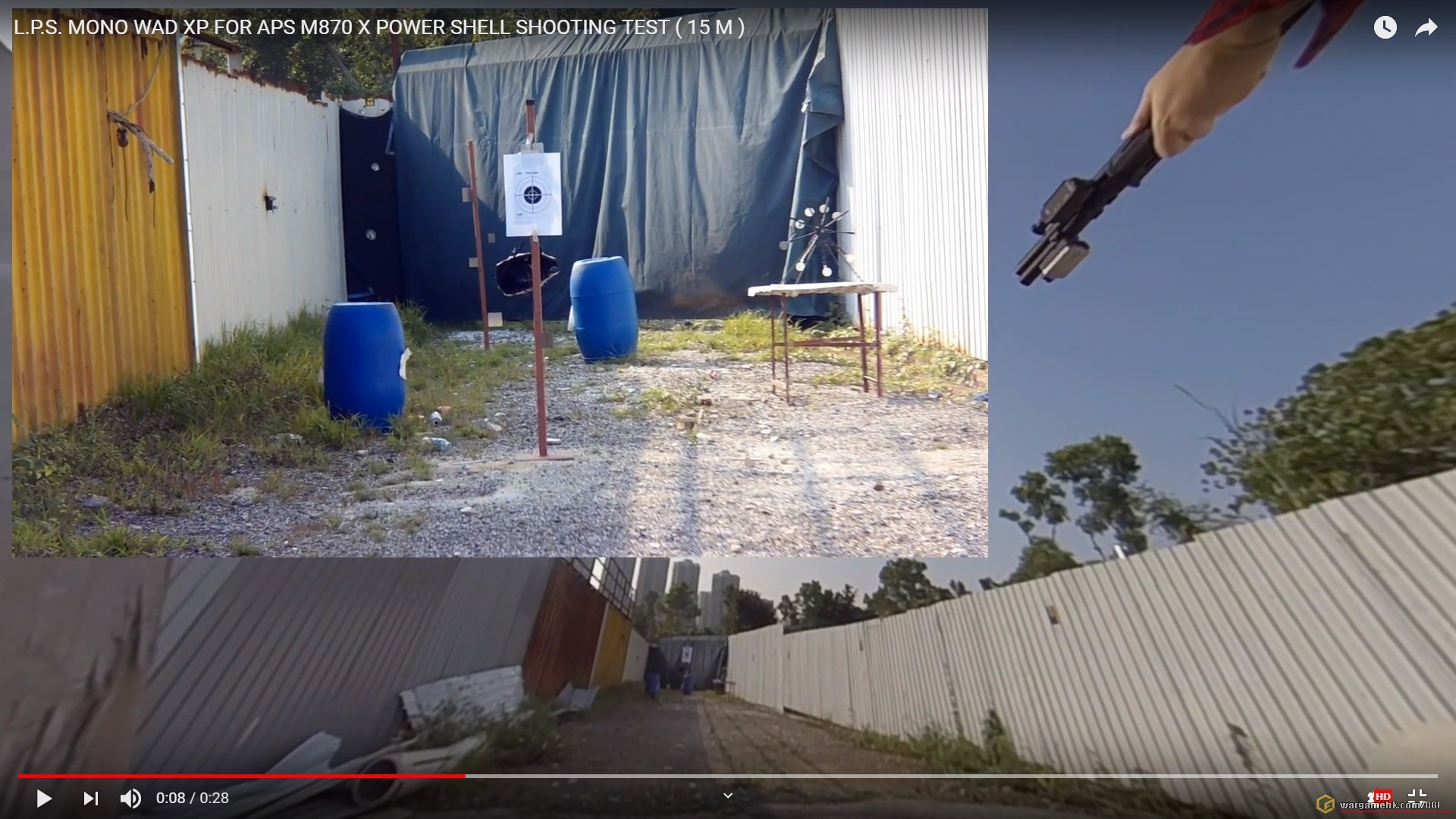

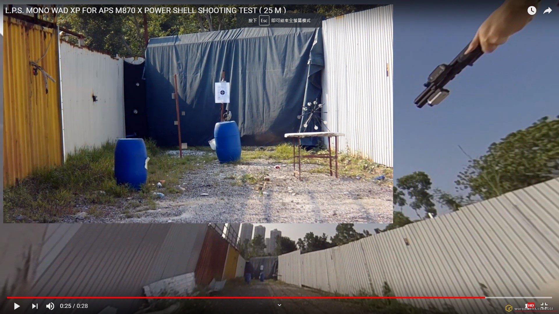

之前將所有X POWER 彈都換上了硬 PU ORING 解決了漏氣問題後,也購入了兩筒 MONO WAD XP ( X POWER 彈用 ) ,
實射一下。
大體上操作跟之前都一樣,但X POWER 彈火力是明顯強了一點,最終彈道也比較平直,
雖然終點位置都是有下墜傾向,但稍微輕一點。
不過彈量由原來普通版MONO WAD 隨便裝都有12 發( 排到最整齊可以15 發),變成隨便裝只有9~10 發 ( 故意排靚位置來裝可以11 ~12 發 ),少了2, 3 發 ( 彈量少了也是POWER 彈火力提升的主因之一 )。
如果是用來打3GUN 可能裝多幾粒可以確保命中,但一般使用,都是唧多少就多少就算了。
15 米 , 4 發
25 米 , 4 發

作者: Dave    時間: 16-4-2019 18:16
原帖由 暈又暈 於 16-4-2019 15:46 發表
小弟斷估x-power都依然係無謂用top gas掛?
測試了一下,TOPGAS 勉勉強強是打得出,而且都有0.1J 左右 ( 手拉彈弓手槍好像0.2J ) ,如果玩CQB,0.1J X 11 發的話應該是有效擊中的,( 打靶紙起碼可以射穿A4 ,擊中應該是有感覺的 )
如果想稍微火力提升一下,可以買紅氣22KG ,大概是TOPGAS 2 倍力度,應該有0.2J ,個人認為用來打CQB亦無不可,室外就免了,應該20 米之內墮地,而且彈道也應該不會直。
然而22KG 氣現在在香港頗難買到,可能買那些極氣之類稍微提力火力的TOPGAS 就算了。
叉氣時要起碼叉2~3 秒,因為滑膛管動力喪失非常大,必需要有足夠的液態TOPGAS 持續氣化提供動力才可以。
原本XPOWER 彈是 25.56克,叉氣後大概26.8~27 克,即是大概叉了1.5 克水進去。
有趣的是短管反而比長管大力一點 (1.1J ),亦佐證了TOPGAS 動力不太足夠供至管尾,不過相差不大就是了。
另外,裝少一點彈 ( 9 粒左右 ) 和用0.3 bb 彈也可以稍微提升火力。
至於SMART 彈不太適合用這招,因為TOPGAS 的叉氣針咀剛好夠長插入X POWER 彈的VALVE ,但剛好不夠長插進SMART 彈,
要TOPGAS 叉SMART ,必需要先將膠桶部份扭出才可。
[ 本帖最後由 Dave 於 16-4-2019 18:21 編輯 ]

題外話,你覺得散彈內條丁晴O Ring,或者GBB匣嘅O Ring可唔可以都換晒呢種PU 圈呢?
作者: Dave    時間: 22-4-2019 23:46
原帖由 chrislaikw417 於 22-4-2019 21:50 發表
太厲害了Dave師兄,感謝分享!
題外話,你覺得散彈內條丁晴O Ring,或者GBB匣XO Ring可唔可以都換X呢種PU 圈呢?
個人認為可以,但不必要。
套在出氣芯的PU 因為同時負責密氣和潤滑,暨要密氣,又要保持低阻力,要求才特別高。
彈底的黑圈功能只有密氣,哪怕它在入面漲到孖潤腸都好,沒有影響,拆開時如果漲到塞不回去,換個新的就好,成本只是毫子計。
至於GBB 的ORING 也是不必換,因為TOPGAS 的壓力相對CO2 來說只是小巫見大巫,
不易因為高壓而讓ORING 迅速劣化,是是旦旦一個正常膠圈已經勝任了。

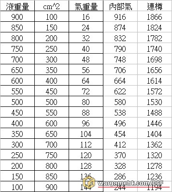

其實CO2 樽如何叉,可以影響火力很大,0.6J ~ 1.4J 都可以
以CO2 全開氣閥計,彈上樽下,點叉都只有氣體,叉完氣後彈體增加重量固定0.4克 ( CO2 氣體充滿彈殼的增重 ),打出來頂頂頂到盡 0.7J ( 12 發BB 彈計 )。
樽上彈下叉氣又是另一個力,全開VALVE ,當1000 PSI ( 1KG 樽常壓 ,除非剛叉起 新X消防用品可以1200 PSI ,叉氣時斟著減少充氣時間,大概玩個30 發左右就會跌回1000PSI 左右 ),
以1000PSI 常壓來叉,壓0.5秒已經可以有1J 火力,大概充了1 克氣入去 ( 有CO2 液 ) 。
如果叉足1 秒放手,大概是1.5克水,火力最大狀態約1.2~1.4J,如果談最多充氣量,粒彈是可以裝到 3 ~4 克水,但事實上1.5 克水同3~4 克是差不多的,沒必要浪費CO2 。
其實為何充久一點會火力大些,不是因為壓力提升了,而是在擊發時提供動力的時間有差異。
如果純氣的話,擊發時的彈內壓是即時降壓,即是只有「響」果一下會提供動力,之後降壓後就沒多少動力提供,所以得0.X J ,MK2 槍也是這樣,擊發時只噴出一啖氣體,火力有限。
如果彈內叉了一點液態CO2,因液體CO2 釋放時是會氣化膨脹,可以提供久一點的推進力,所以打出來火力會高一些,但1 秒叉氣已經足夠推到槍管尾了 。
之前做了些估算,1KG 樽叉滿後( 新X )大概是900 克CO2 液,當用到大概100克水液時會開始降壓,大概餘下800 克PSI 甚至更低。
如果使用1KG 樽時發覺出力開始下降,可以拆走充氣咀量一下重量,便知大概餘下多少可用氣體了。
因為之前去立普通金魚店充氣,用一會就用光了,後來才製這個表,得知當日金魚店大概只有叉進300~400 克水,一半也不夠。

Dave師兄,如果Oring差少少,何不用墊片膠補位試試?
[ 本帖最後由 cyl198911 於 28-9-2019 10:31 編輯 ]
作者: Dave    時間: 28-9-2019 11:00
原帖由 cyl198911 於 28-9-2019 10:24 發表
墊厚加壓固然可以密氣, 但會壓緊膠圈啜緊出氣芯, 影響擊發甚至敲不響, 因此不可取。要密氣之餘又要保持擊發良好, 要靠膠圈本身的韌性。
