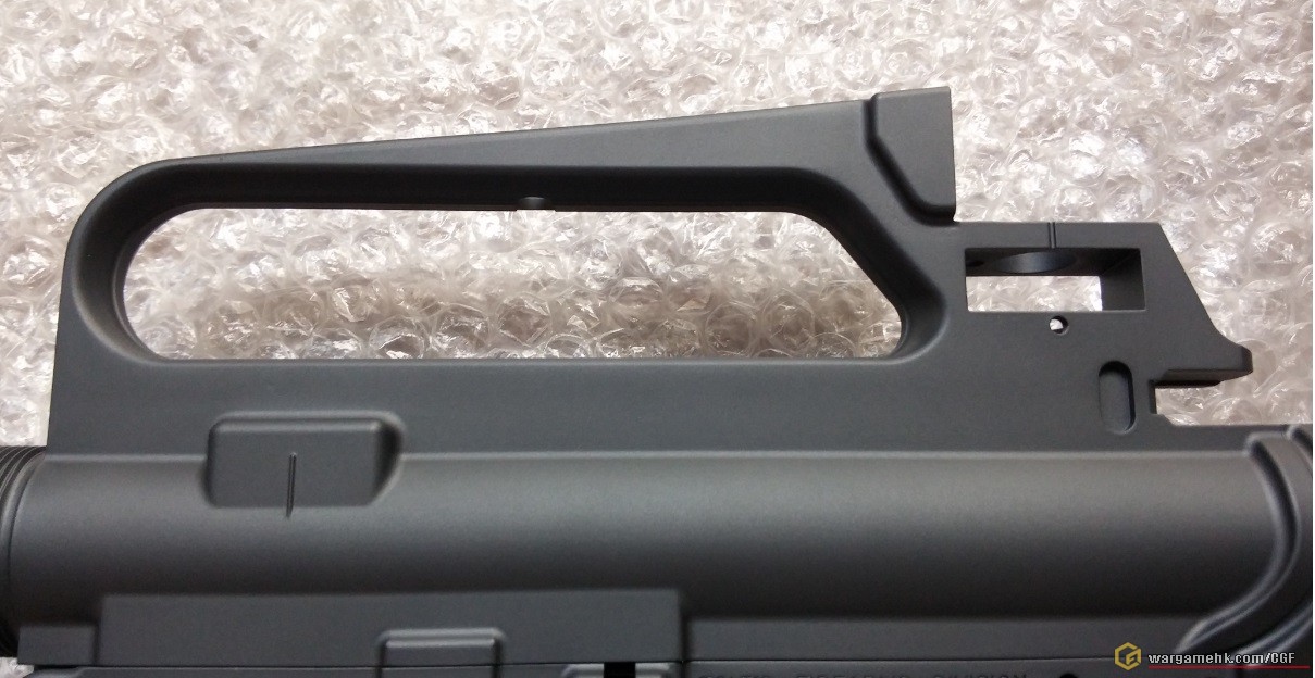

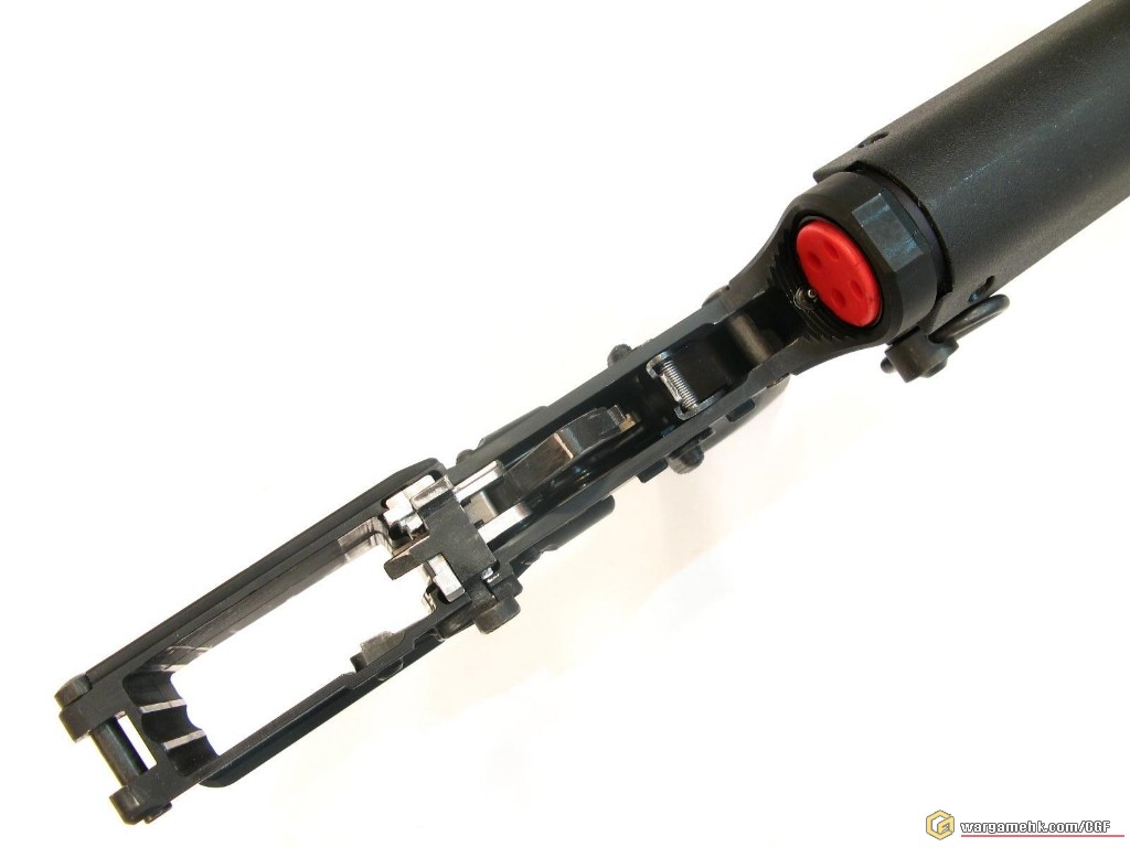

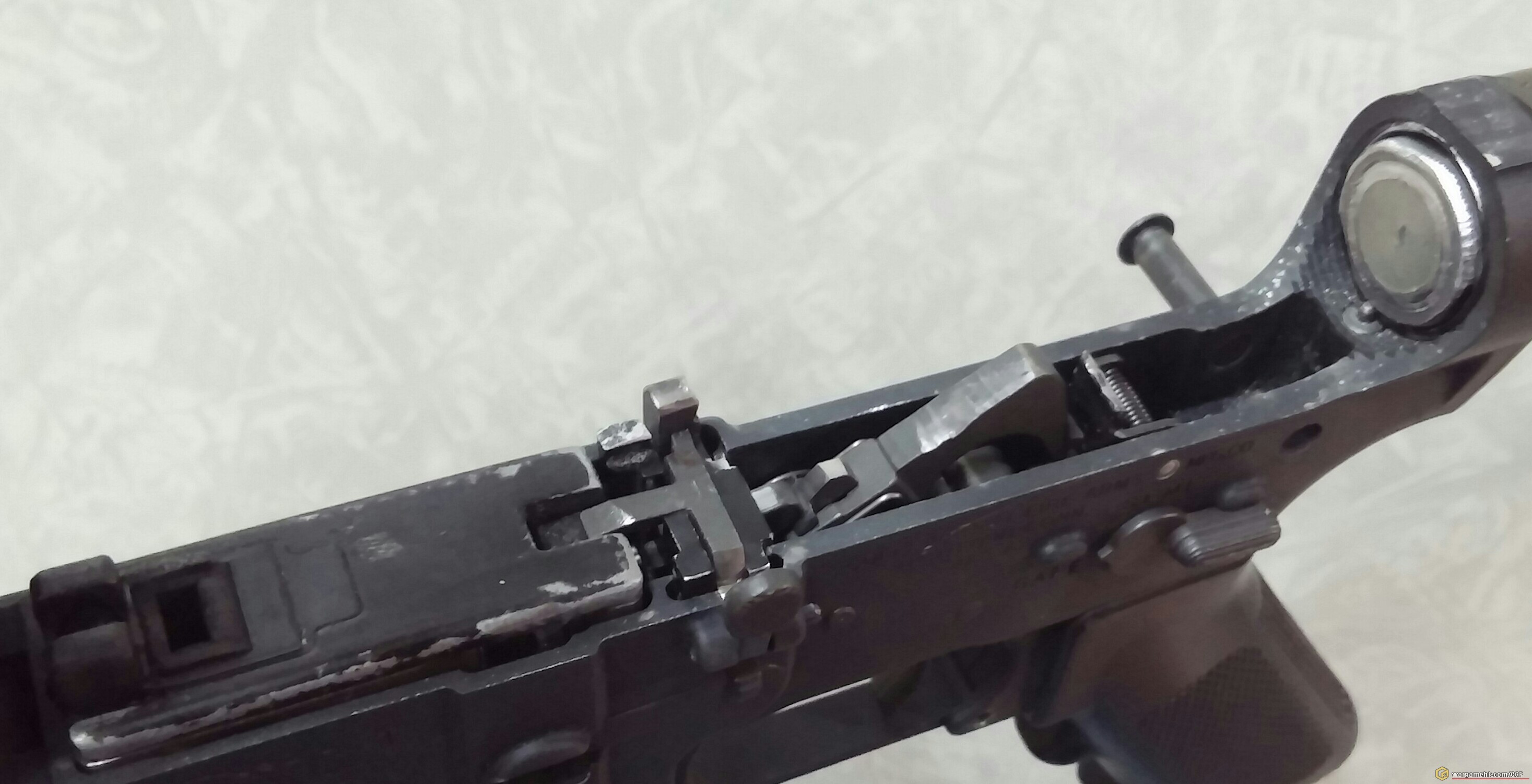

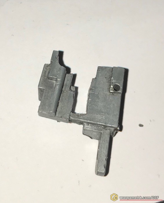

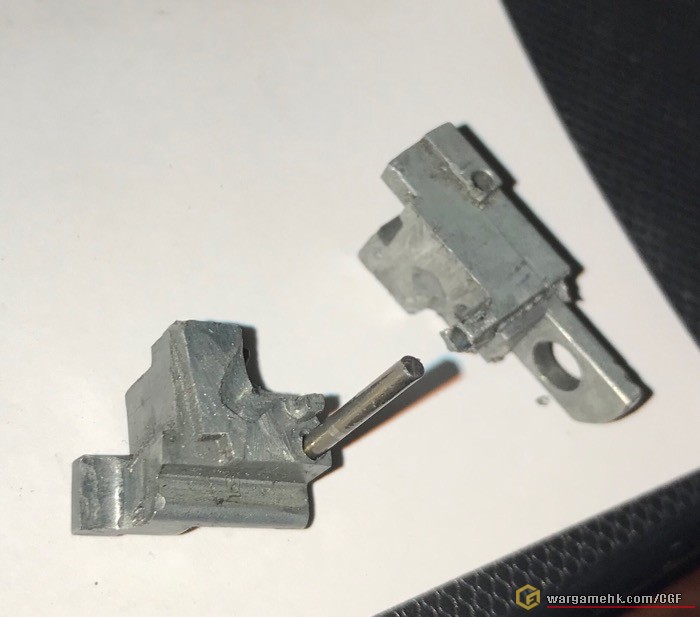

作者: gainax    時間: 9-3-2019 20:15
原帖由 jn_jona 於 9-3-2019 17:54 發表
其實如果豬香港係抄ptw數 好似we咁
係可以用rs改好先返黎
但邊有人會搞

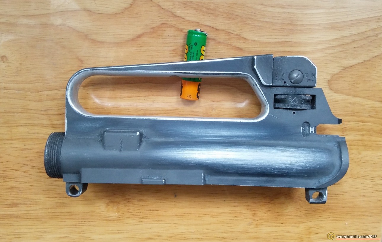

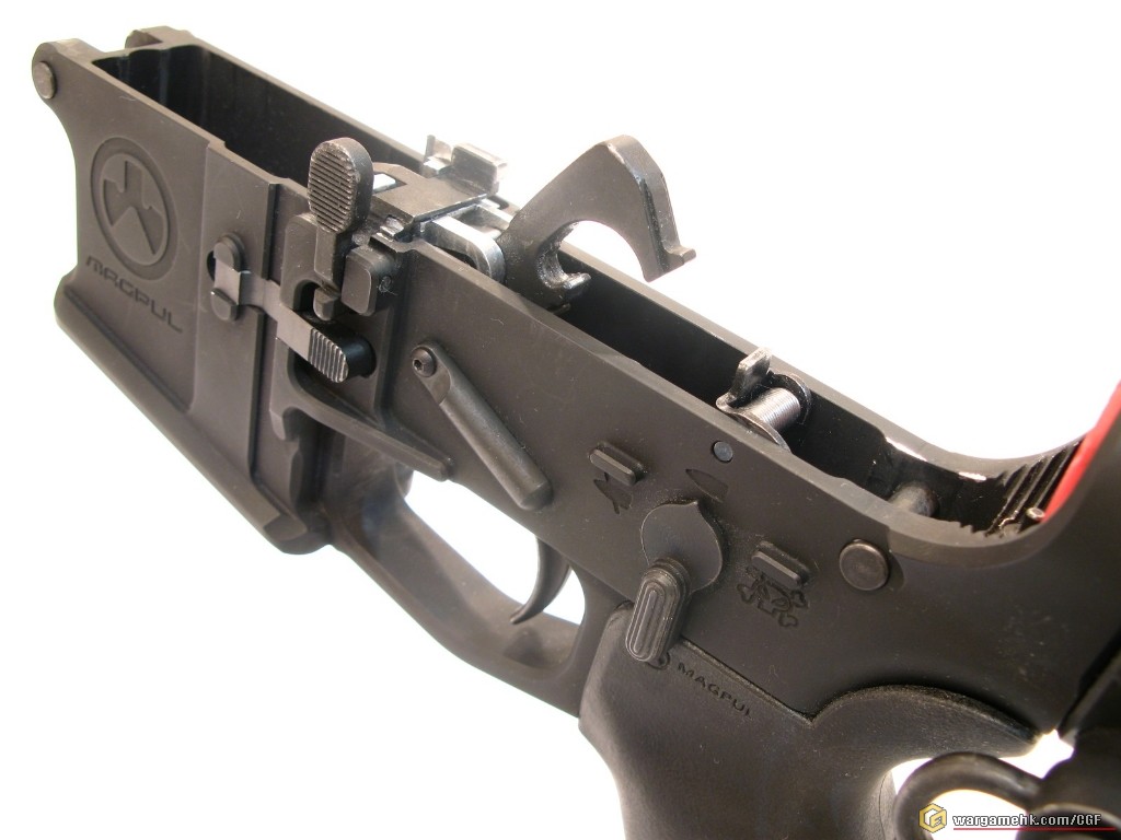

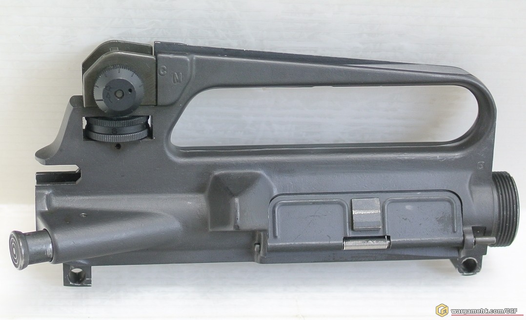

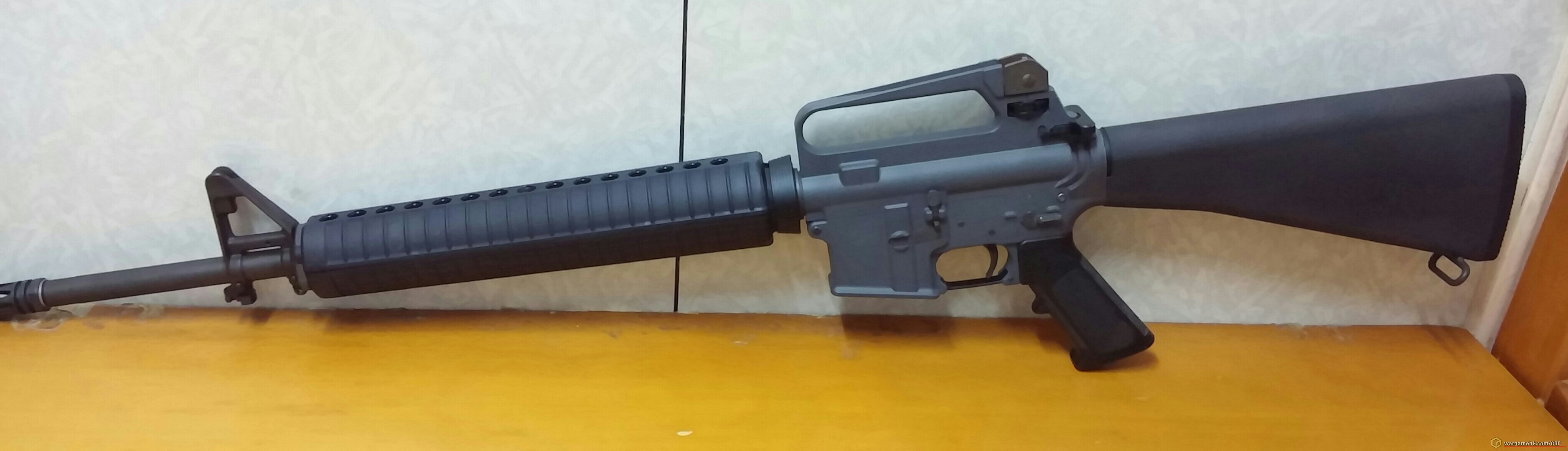

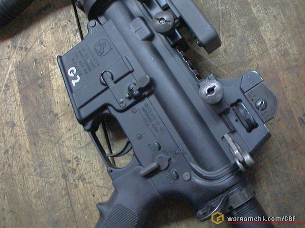

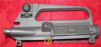

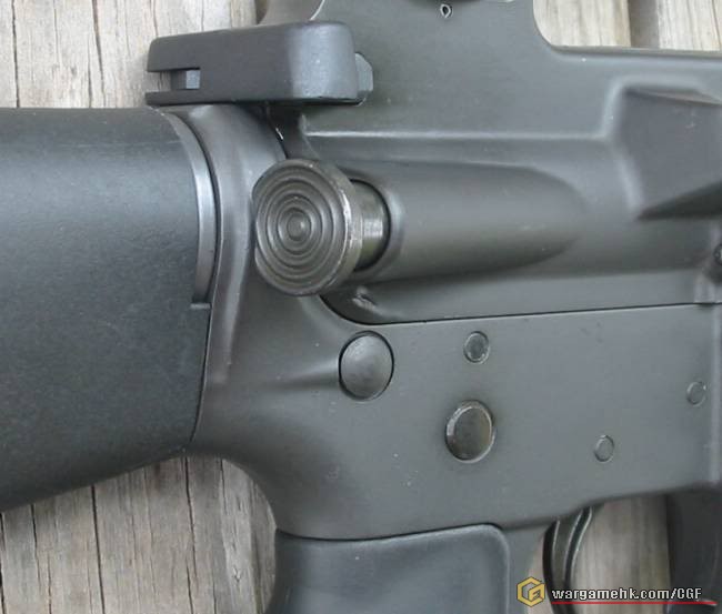

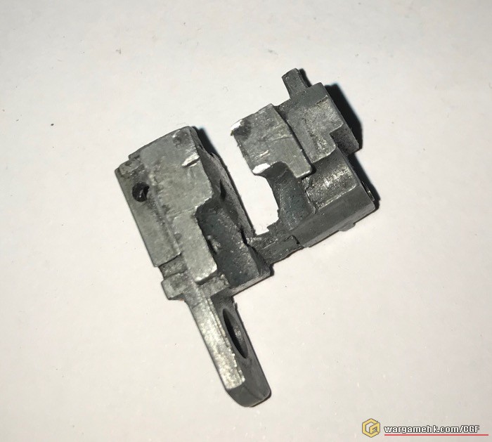

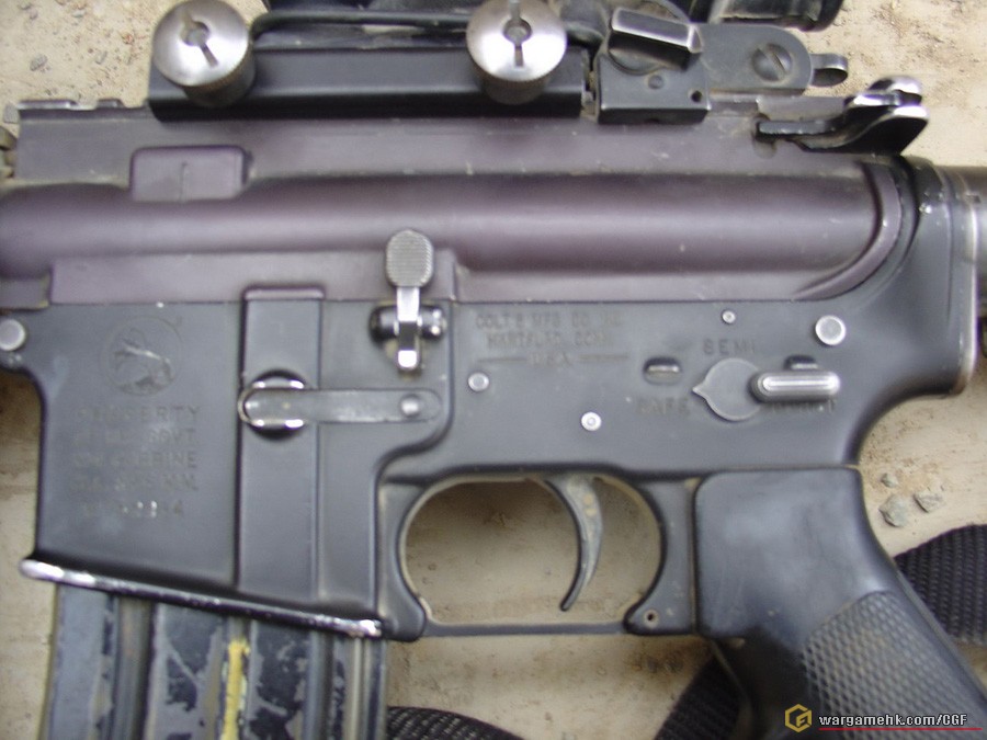

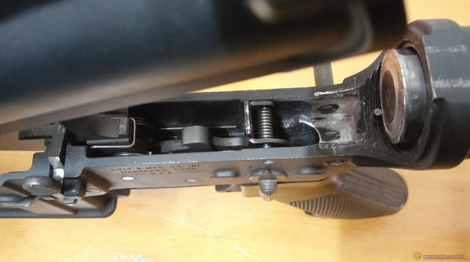

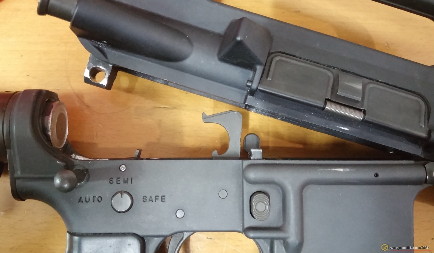

豬香港upper內徑同耳仔外型唔同RS數,要執先落到比起改真數系統多d野執
我們本身拎PTVV數=真數,少d野執又玩多幾味過癮d, 大家都真數既話又可以用返舊件

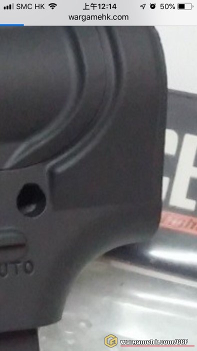

作者: gainax    時間: 10-3-2019 00:17
原帖由 jn_jona 於 9-3-2019 23:39 發表
我玩開we 抄ptw數
但都要拎去開返條坑裝barrel同fit個下身fire pin座
想平玩A2身其實仲有dtvv選擇可改落去, 以前見行仔成套上下身先6XX只係你信唔信佢d料 ,
要提提ptvv數佢會係上身耳仔位開左凹坑比氣筒定位,以前v記M4上身抄埋佢凹坑台灣到見人連爆耳仔,所以之後版本取消左就冇見過再爆,
拎dtvv身有條坑以佢d料頂唔頂到gbb震動真係唔知了, 咁搏法不如買隻7075 cnc a2上身for wa可改去我們等等,orf之前有放WA 同vve都有先3千頭平過大蛇幾多下,
收二手啱價可能有人會放派6061 or港製7075 a2上身

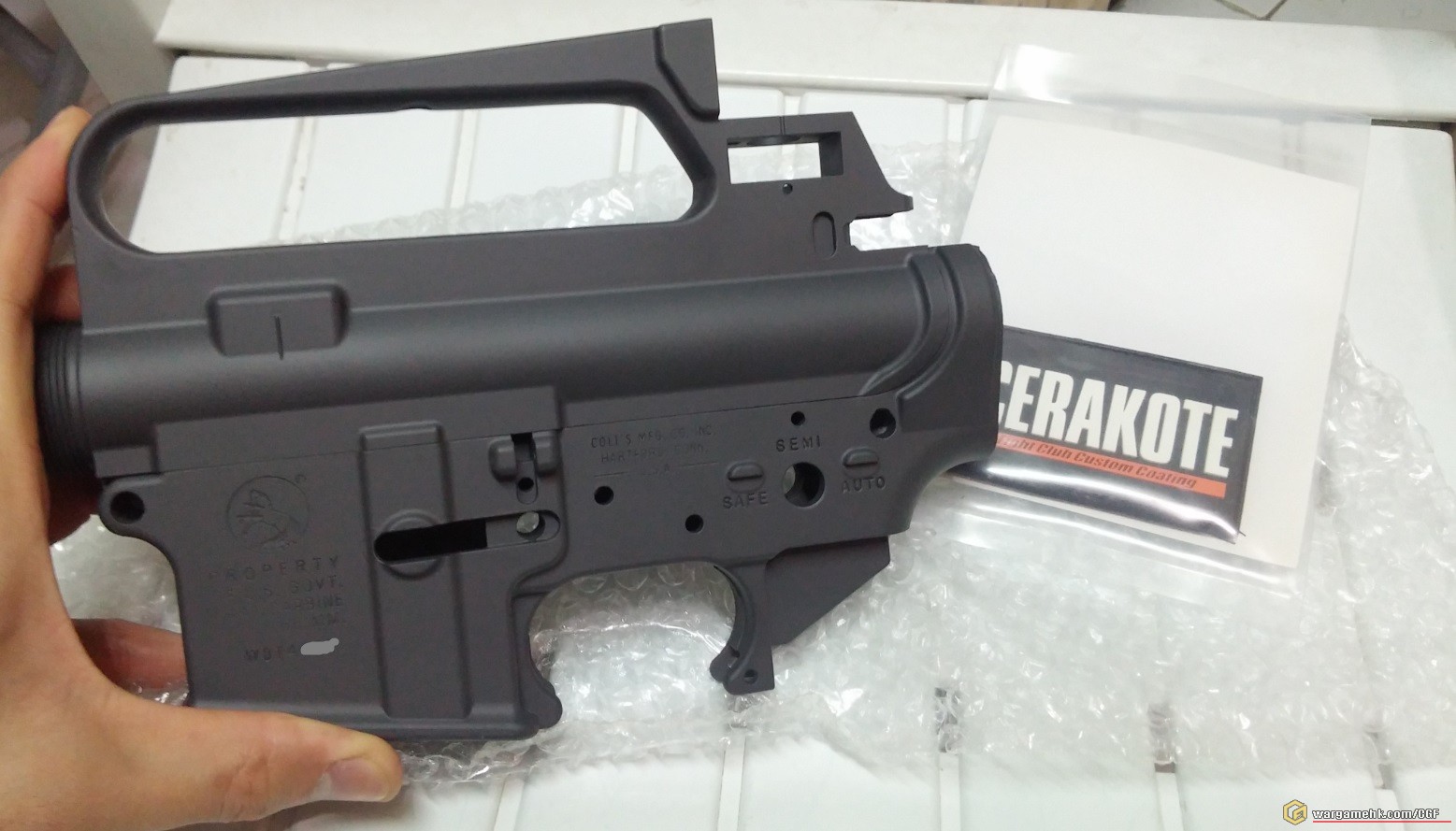

作者: gainax    時間: 10-3-2019 01:01
原帖由 jn_jona 於 10-3-2019 00:33 發表
Wa數個身做短左sosad
Btw orf有for we的?
No~ 我第一頁貼個A2上身相就係港製7075 cnc身真數for wa,試過#記下身都啱所以是真數(#記用到真品上身)
orf之前有用呢隻身改左d位for vve,同wa隻一樣價得3隻(我買左隻得返2件)
成2年咁耐應該冇哂,但收2手可能有人放,因呢d7075身好似生產左一小批我估20~30件,試下收2手冇壞啱價總有巴打割愛,
如果5xxx買大蛇set上身不如比多2千幾買支m727/m733成槍好過了,
台幤先28800~29800=7千6~7千8hkd根本局你成支買。。

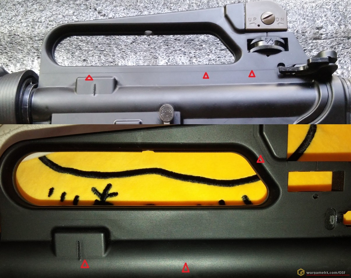

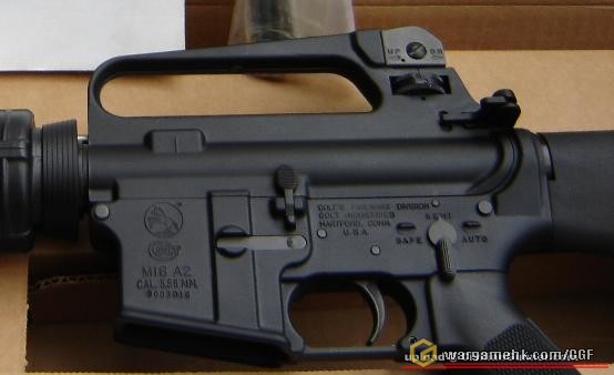

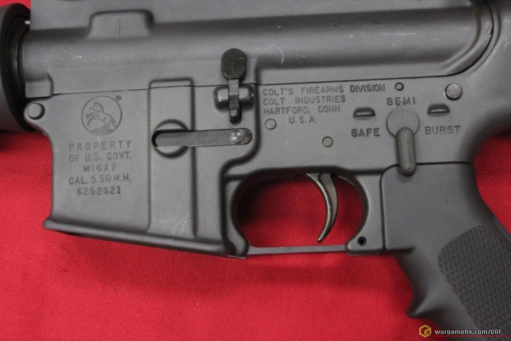

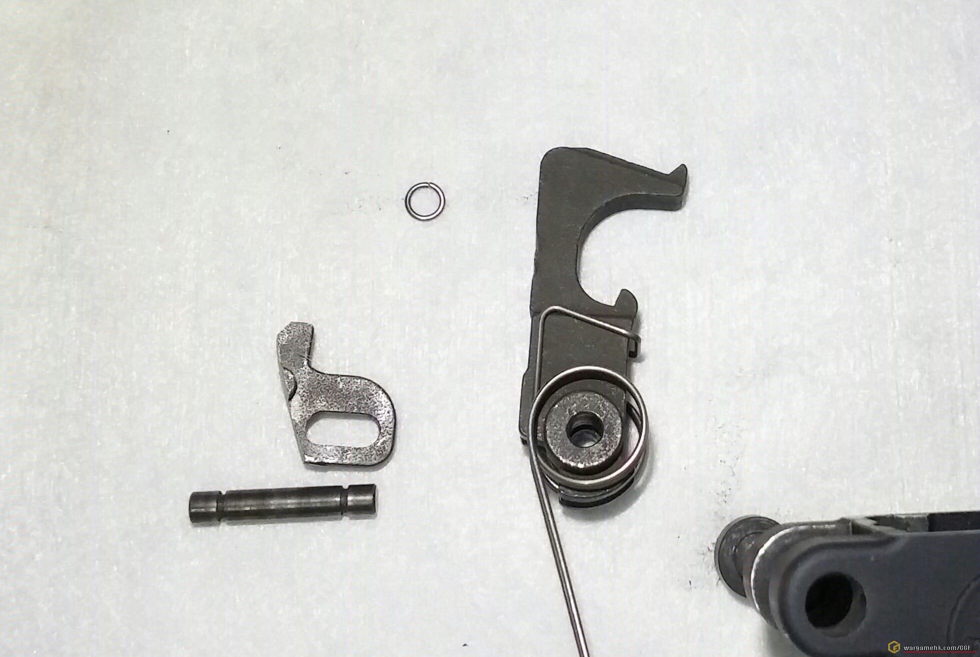

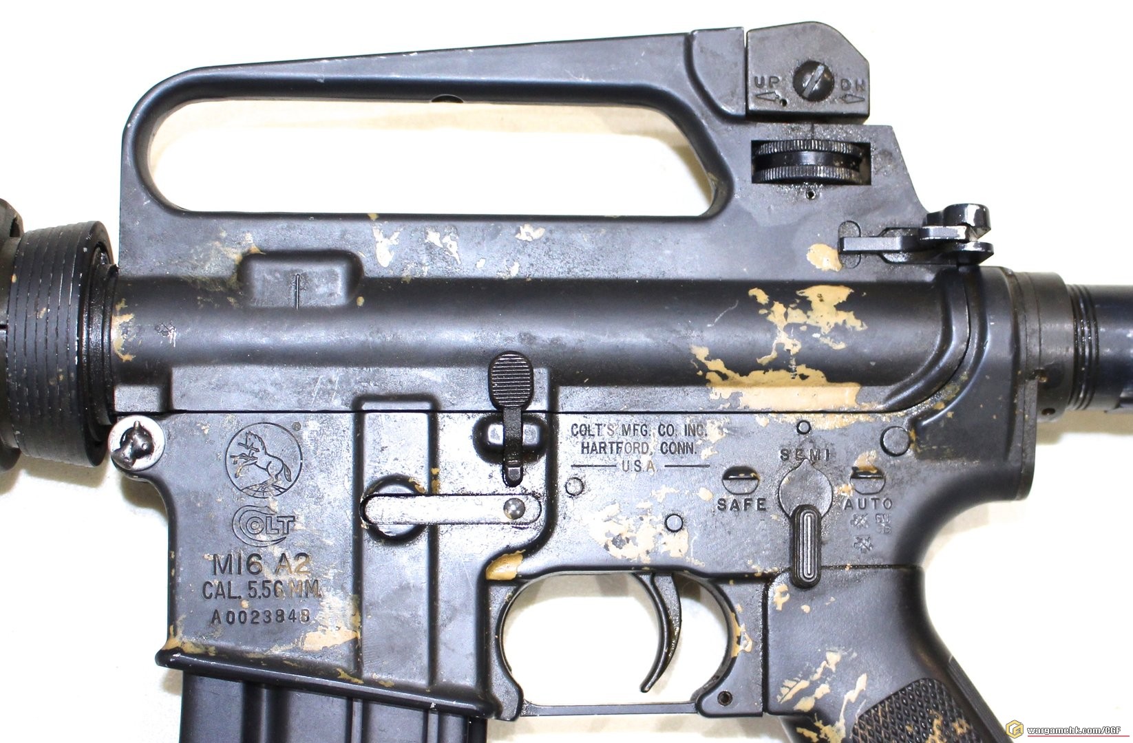

作者: gainax    時間: 10-3-2019 16:14
原帖由 jn_jona 於 10-3-2019 15:21 發表
We其實好多年前都做左個prototype
但係唔肯出 可能係搞唔掂個3連發

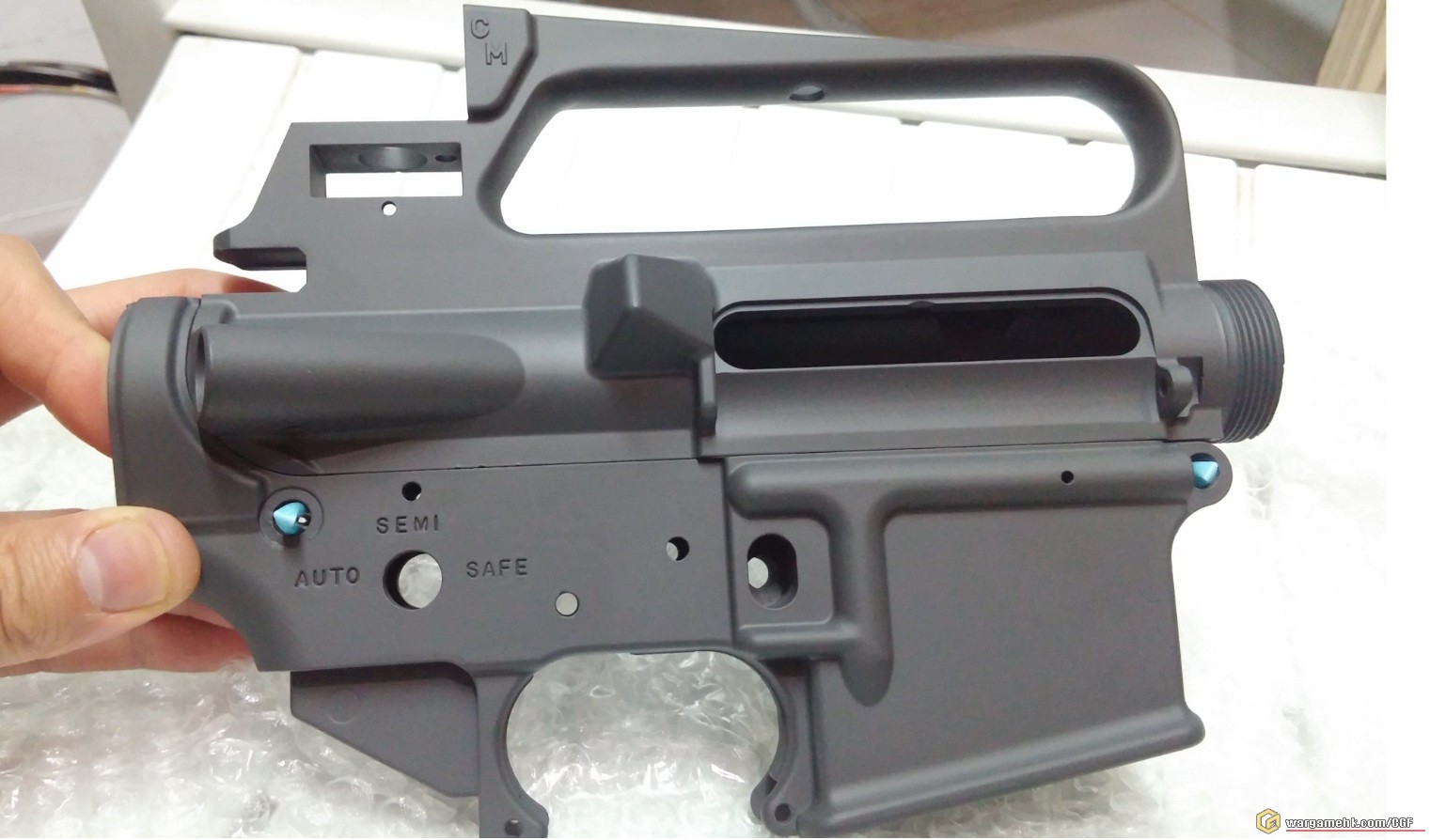

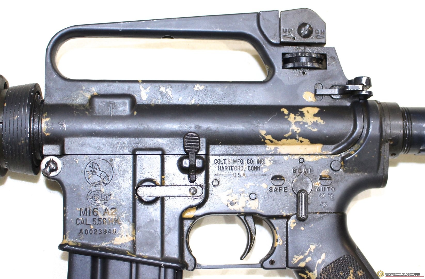

其實Colt M16a2有Auto版唔一定3連發,除非玩公發軍版..
其實我們只要拎現成A2上身開模就出到A2,壓鑄成本低望DTVV身都明咁就唔洗投資咁大風險,
我們本身有做M16A3齊哂A2硬托同20吋外管膠托,只要換件A2上身就完成好易出到,拖咁耐都唔出我估真係極冷門唔夠單開...
之前問過d相關做CNC kit人士,都係話睇巿場走向,即系統/型號越熱們出機會越大,
冷門野就因散貨慢/工時較長影響售價(CNC 一個upper 鑼M4上身快過A2/A1,鑼一條G系滑架又快過M4上身好多又包大賣),
而可能賣出10件M4上身先賣走一件A2,所以應該多數呢個問題先唔出或賣好貴圍返盈利冇計,
等得唯有期望繼續等平民kit..

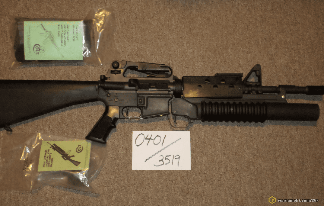

突然出現的好奇想法:
16加203, 若是不用這個HANDGUARD, 而沿用上半粟米筒的話.......但又好像沒有看見過, 師兄有看到過嗎?
[img]https://scontent.fhkg1-1.fna.fbcdn.net/v/t1.0-9/10347627_886996928017767_1347098423143056505_n.jpg?_nc_cat=102&_nc_ht=scontent.fhkg1-1.fna&=d84eca79e227afea566aa8b49c4d3656&oe=5D131DD3[/img]
[ 本帖最後由 dickyan28 於 12-3-2019 11:12 編輯 ]
作者: dickyan28    時間: 12-3-2019 11:21
原帖由 dickyan28 於 12-3-2019 11:11 發表
突然出現的好奇想法:
https://scontent.fhkg1-1.fna.fbc ... 996928017767_134709 ...
CGF特色, 不明不白的原因不明......
接上題, 我指不用這個HANDGUARD加203.....
作者: kornhill401    時間: 12-3-2019 12:22
突然出現的好奇想法:
好耐之前有見過,但我覺得無咁好睇咁.
作者: gainax    時間: 12-3-2019 12:26
原帖由 dickyan28 於 12-3-2019 11:21 發表
?_nc_cat=102&_nc_ht=sc ...
理論上m203只是扣係太陽環内則同槍管位置,其實個上面手托好似除左隔熱同裝炮尺外作用不大 呢件handguard xm177版本都有,
唔知係味同一原理A2用得返原本膠托?不過樣好怪。。?

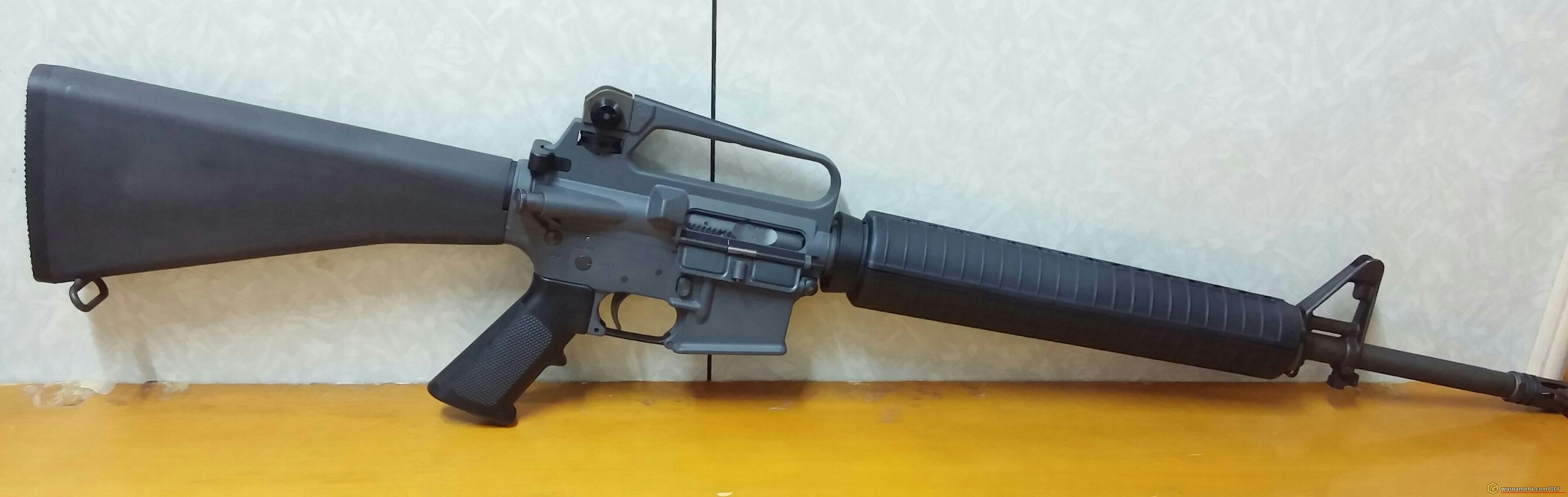

半完成, 感謝dick兄相助

作者: vgrdragon1    時間: 17-3-2019 13:23
原帖由 gainax 於 17-3-2019 08:55 發表
半完成, 感謝dick兄相助
295022
靚仔。 用咗乜件砌?
作者: gainax    時間: 17-3-2019 15:31
原帖由 artansx2003 於 17-3-2019 10:45 發表
G兄
呢支係點砌?
個身都用返已有CNC身同一般玩具件,不過竟然揾到份全新井記20吋前節
巧合有師兄割愛完夢,徵求多年一直搵唔到先冇砌落去,真係CGF好多臥虎藏龍,真係感謝個位師兄

作者: gainax    時間: 17-3-2019 15:59

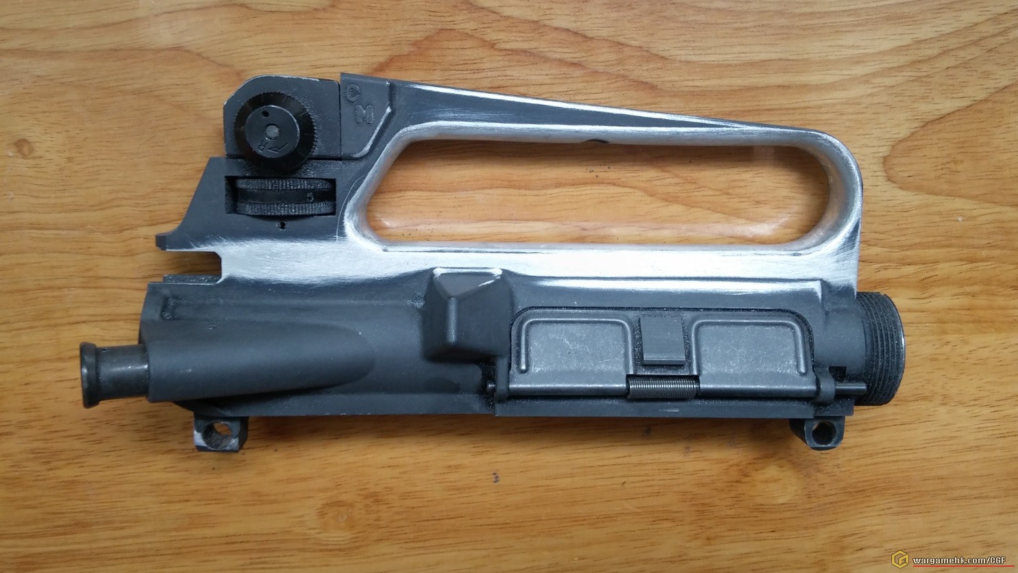

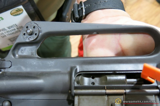

原帖由 vgrdragon1 於 17-3-2019 13:23 發表
靚仔。 用咗乜件砌?
普通野來的,成支只可惜大蛇upper太貴砌唔起,
不過實有人問點解已有A2 upper仲想買隻改落去? 其實好簡單,
作為軍版迷是唔LIKE CNC車刀痕如圖 ,呢點係派年代都up過
但小弟買得就度過一定有方法搞好佢已經完成左一隻
基於做些啦曲成本高唔捨得,同懶執先唔再開工 ,
今次幸運揾到井記前節一於括出去再黎 ,做法同上次有分別考眼力找不同

作者: gainax    時間: 17-3-2019 21:07
原帖由 artansx2003 於 17-3-2019 16:38 發表
G兄
我有支Prime身既M16A2
應該係井勝鋼Bolt
可以點樣改GHK系統?
改豬香港系統我諗主流有幾種改法,睇師兄你想改完全體定混種
方法1.只改豬香港彈夾:
由於WA系統夾有延長切氣鎖豬香港冇,所以需要加入一個延長出氣結構落去把槍到,見到有外國玩家改大蛇份撞針組同火控落派身到
所以係改到的(以前舊蛇用WA系統下身件,12年有升級包升做而家新下身件)
呢種改法價錢較貴但勝在現成買到少煩惱,不過都係要執位先用到
方法2.自製加長撞針/擊䭔加凸版型成斜角
原裝WA放左鎚90度,要改到好似大蛇放左鎚成斜角,
咁改原理份撞針其實類似大蛇,只要改左呢步就唔洗用切氣片都打到豬香港夾了,
困難之處是如冇相關工具同手工(如焊接/檯機)唔可能係原件上加長加厚,不過我之前拎返豬香港套hammer連撞針改落去都work
方法3.完整內件改落去
因WA同豬香港撞針組固定位完全唔同,只有拎豬香港下身撞針組份數cnc造件改去WA撞針組到,普通人冇cnc機都幾難改到,
所以免煩做法直接改用豬香港下身了,同時=成份WA下身用唔返冇必要咁改
一般咁上下改法原理都係個d,唔怕麻煩有信心可以試下

作者: 0050100    時間: 17-3-2019 22:23
原帖由 gainax 於 17-3-2019 21:07 發表
方法1.只改豬香港彈夾:
師兄方法3可試下咁改個wa housing ,
只要鑽穿佢再cut枝圓枝仔穿住佢就得啦,
咁又唔使一定CNC,手作仔得啦.
圖片附件: 1382D2DE-4B8B-45FA-ACFE-562783A63B24.jpeg (17-3-2019 22:23, 48.53 KB) / 該附件被下載次數 297
http://wargamehk.com/cgf/attachment.php?aid=295060
圖片附件: FE8C8A18-CDE6-4382-B1DA-01505E8545D3.jpeg (17-3-2019 22:23, 63.61 KB) / 該附件被下載次數 262
http://wargamehk.com/cgf/attachment.php?aid=295061
圖片附件: AF4BCE6E-542C-407B-85E5-FC86420E74AB.jpeg (17-3-2019 22:23, 57.56 KB) / 該附件被下載次數 282
http://wargamehk.com/cgf/attachment.php?aid=295062
作者: gainax    時間: 18-3-2019 10:13
原帖由 0050100 於 17-3-2019 22:23 發表
咁又唔使一定CNC,手作仔得啦.
都有得諗 ,只要固定到支撞針可以同返豬香港份鎚連動就ok了,又多一個方法改可以繼命WA系統落去就慳好多
作者: peacemaker    時間: 22-3-2019 13:24     標題: 回覆 81# 的帖子
請問方法3改用G記下身,咁上身可以用返咩牌先fit定係上下身用曬g記?
作者: gainax    時間: 22-3-2019 17:14
原帖由 peacemaker 於 22-3-2019 13:24 發表
我用返WA啲真數上身改落去,原裝唔改係裝唔落,可以選擇執上身or下身,睇你想保留上/下身邊份唔改了
作者: simonray    時間: 23-3-2019 00:14
我覺得方法2應該是最簡單的吧。但我最近做了一條加長的撞針,試過其實是用唔到的。因為撞針太長,在擊錘敲過去時,過長的撞針會向上拗住撞針座。得閒再把照片放上嚟。大家一睇就明嘎喇。所以方法2正路應該就係同gainax兄的做法一樣,換豬HK的擊錘組上去。
另外想問下gainax兄:系咪換咗GHK的擊錘組上去,其它都唔使改就可以用到豬HK的彈夾?
作者: gainax    時間: 23-3-2019 10:58
原帖由 simonray 於 23-3-2019 00:14 發表
我覺得方法2應該是最簡單的吧。但我最近做了一條加長的撞針,試過其實是用唔到的。因為撞針太長,在擊錘敲過去時,過長的撞針會向上拗住撞針座。得閒再把照片放上嚟。大家一睇就明嘎喇。所以方法2正路應該就係 ...
要睇睇個身彈夾井同隻夾高低厚薄fit唔fit
太緊入唔到 =磨夾邊or彈夾井
太鬆會搖 =彈夾井痴膠片or彈夾皮痴AA膠(好有用,有需要再up)
夾出氣膠與飛機低口有虛位= 加膠片係夾彈夾扣口托高佢(豬香港夾先做到因有外皮夾實塊膠片好穩陣)
太高頂飛機= 磨彈夾扣or飛機低口(睇情況)
基本乜都有得搞,除非永遠只用g夾, 唔是最好唔好磨身
同埋建議用豬hk夾唔好打全行程,因佢系統冇切氣片推支煲到最深,偷雞墊幾個銀仔blowback爽度有唔少改進
作者: gainax    時間: 28-3-2019 21:39
個身終於搞掂,呢次新色些啦曲無得頂 , 個人感覺最似80~90年代COLT灰,
FCZ手工真係掂感謝哂各工作人員幫忙
整好一次過再分享
圖片附件: 001.jpg (28-3-2019 21:39, 204.31 KB) / 該附件被下載次數 292
http://wargamehk.com/cgf/attachment.php?aid=295441
圖片附件: 002.jpg (28-3-2019 21:39, 185.89 KB) / 該附件被下載次數 287
http://wargamehk.com/cgf/attachment.php?aid=295442
作者: dickyan28    時間: 29-3-2019 00:00
原帖由 gainax 於 28-3-2019 21:39 發表
FCZ手工真係掂感謝哂各工作人員幫忙
整好一次過再分享
295441
295442
Colt灰…超正,絕對係Colt迷之怨念物。
有個問題想請教一下,其實16A2下身的流水號,是否有W作開頭?基於當年數碼鏡頭尚未成熟,99.9%拍攝到的左側相片即使放大也看不清楚那堆到底是什麼?只能大約看見Colt的商標!!
作者: vgrdragon1    時間: 29-3-2019 00:23
FCZ手工真係掂感謝哂各工作人員幫忙
整好一次過再分享
295441
295442
啲1980年代尾感覺出曬嚟

請教一下,呢個位真A2是否這様的線條,
就算M4都很少見.

作者: vgrdragon1    時間: 29-3-2019 00:33
原帖由 0050100 於 29-3-2019 00:23 發表
請教一下,呢個位真A2是否這様的線條,
就算M4都很少見.
講究的話,上面依個係M4及M16A4的下身尾部。
下圖依個係標準M16A2 Auto下身。出口版及民用Sporter部分會沿用A1下身。

作者: gainax    時間: 29-3-2019 12:31
原帖由 dickyan28 於 29-3-2019 00:00 發表
有個問題想請教一下,其實16A2下身的流水號,是否有W作開頭?基於當年數碼鏡頭尚未成熟,99.9%拍攝到的左側相片即使放大也看不清楚那堆到底是什麼?只能大約看見Colt的商標 ...
M16A2軍版流水號應該冇w字開頭,
我件下身是M4A1 其實個人冇乜所謂只要冇刻錯軍部亂用都見過,當然有得重新客製marking用返出口型a2 auto花就完美
圖片附件: 5824b600c7c30_coltm16a2receiverpic.jpg.bc937a0377744511023b86103c278d1c.jpg (29-3-2019 12:31, 107.07 KB) / 該附件被下載次數 326
http://wargamehk.com/cgf/attachment.php?aid=295460
作者: gainax    時間: 29-3-2019 12:45
請教一下,呢個位真A2是否這様的線條,
就算M4都很少見.
呢個樣式線條其實係80年代colt自家模具先有,
FN,騎士個d唔係弧型,變左"L" 直角凸板外型,
不過90年代後期colt都冇用自家模具再生產,所以colt軍版marking a2係弧型下身非直角, 但近代d A2,m4下身全部已用直角凸板下身,
咁就後來出口型A2都有用直角凸板下身了,
如果做marking要留意下,弧型下身刻新潮marking是有少少唔合時代
圖片附件: IMG_9772(1).JPG (29-3-2019 12:45, 367.69 KB) / 該附件被下載次數 318
http://wargamehk.com/cgf/attachment.php?aid=295461
圖片附件: 20120329_f8e856759d5fe39f0e27J1JPw3UwxHqP.jpg (29-3-2019 12:45, 31.55 KB) / 該附件被下載次數 304
http://wargamehk.com/cgf/attachment.php?aid=295462
作者: dickyan28    時間: 1-4-2019 12:40
原帖由 vgrdragon1 於 29-3-2019 00:33 發表
應該以這樣理解會更為客觀......
G師兄的下身尾部造型, 是屬於中期M4/M4A1/M16A4型, 最後期的FN生產M4A1, 會再出現另一個形狀.
原M16A2的下身外形, 同樣有出現於前期服役的M4及M4A1, 基於是前期型態, Grip與M16A2共用.
圖片附件: [(附圖是服役中M4A1)] COLT rollmarks R921_06.jpg (1-4-2019 12:40, 82.48 KB) / 該附件被下載次數 276
http://wargamehk.com/cgf/attachment.php?aid=295527
圖片附件: [(附圖是服役中M4] Colt_RO920_M4_BURST.jpg (1-4-2019 12:40, 116.04 KB) / 該附件被下載次數 293
http://wargamehk.com/cgf/attachment.php?aid=295528
作者: vgrdragon1    時間: 1-4-2019 16:48     標題: 回覆 97# 的帖子
簡單嚟講,孤型下身係較舊的槍,直角下身係較新嘅槍。
作者: gainax    時間: 2-4-2019 09:34
原帖由 vgrdragon1 於 1-4-2019 16:48 發表
尾部方型其實都有幾個版本,不過玩具做出來冇做錯外型已算好
但今時今日仍然有玩具做出來有甩漏。。。

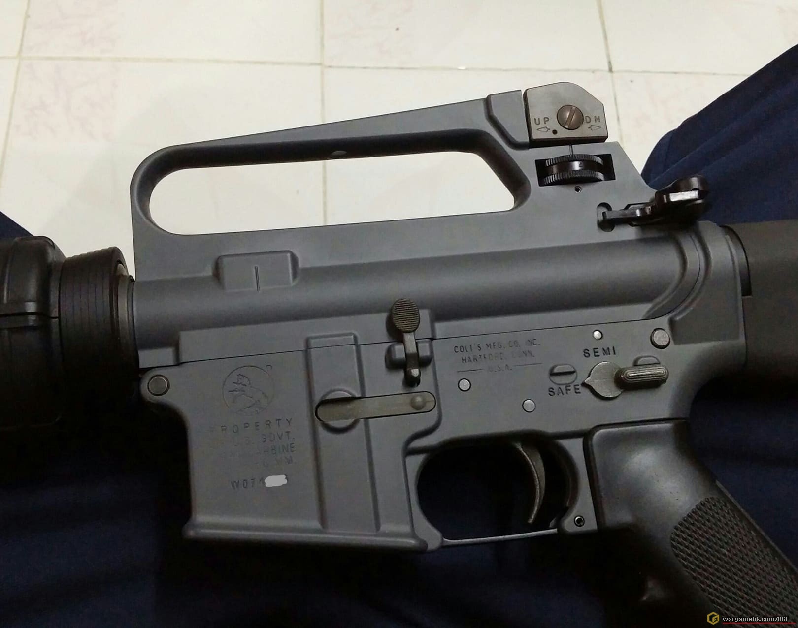

小弟個支基本裝返好再分享一下,
玩80A2orA1年代就係要colt grey種味道一齊加入吧
真鐵
