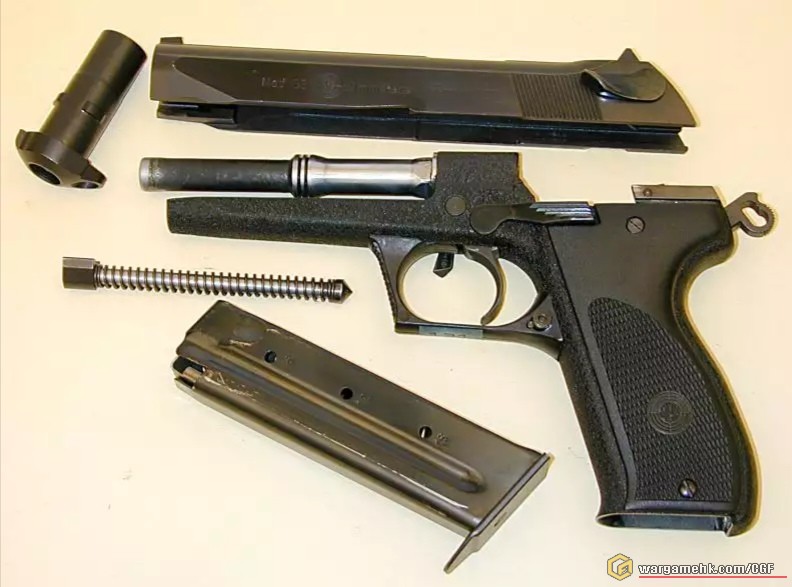

查實小弟加入CGF無耐前有討論過F90:
http://www.wargamehk.com/cgf/vie ... &extra=page%3D1

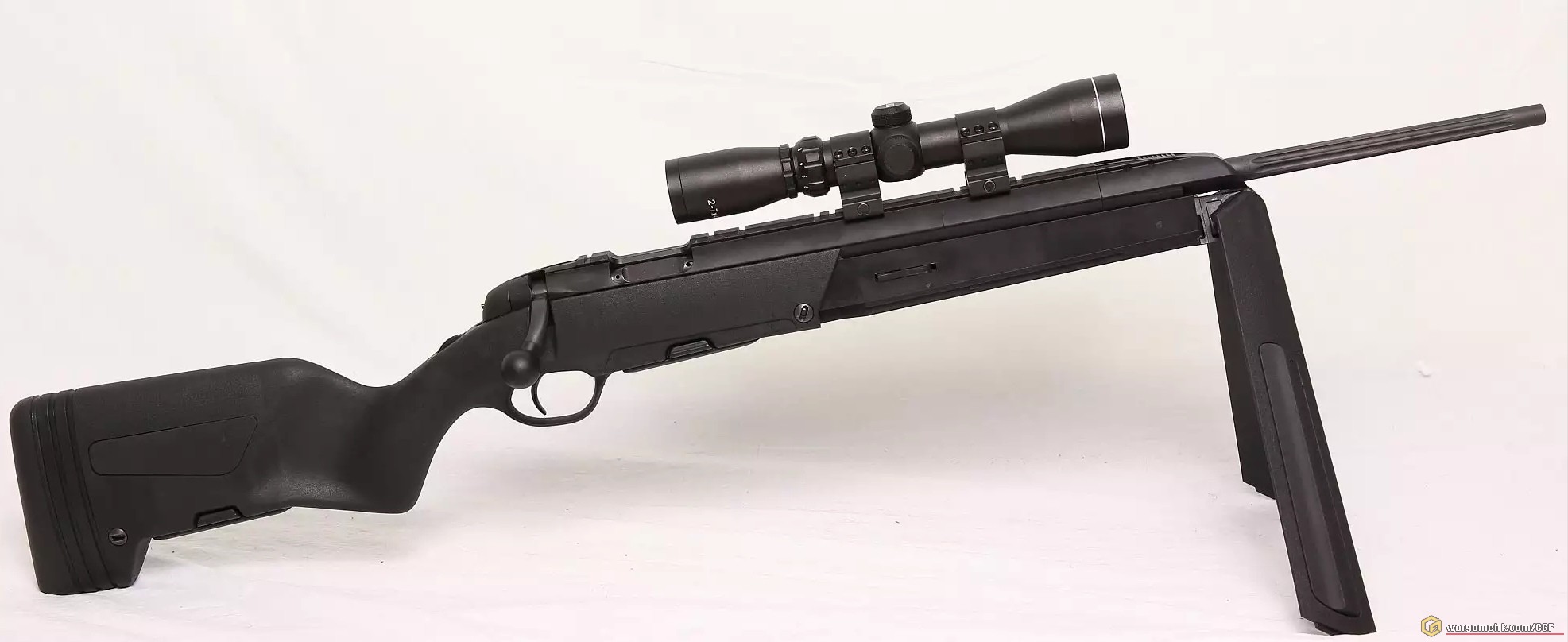

Steyr... 無可置疑的老字號, 寬闊產品線(近代手槍如Steyr GB, 前贍性Scout Rifle, 及其新出品 獵槍Monobloc, 有望拜讀S兄之跟進報毒)
... 而AUG毫無疑問是第一支, 可靠, 經濟, 設計及物料應用有突破的小牛式.

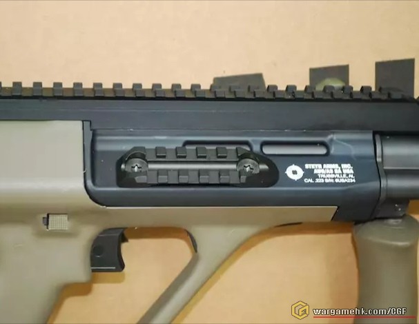

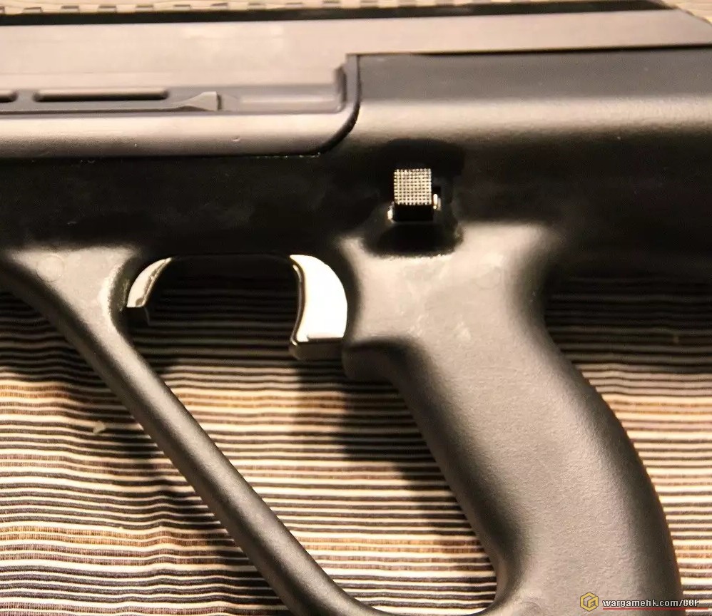

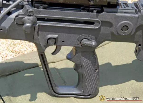

以本人一介零訓練量鍵盤戰士而言, 要說 AUG 相對 X95 的"弱點", 不外乎以下幾點:
扳機設計 - 半拉單點, 全拉Auto, 而且磅數很高, 用不慣
安全/火控選擇 - 橫推的小掣, 接戰中比較ar15式難操作
(圖: X95 布局)
缺四邊骨 - 管雖則A3型已有三邊, 但都有點兒短
如果我是大兵團小角色, ㄧ支旁身, 要平, 要簡, 要輕便, 要易保養 --- 我揀AUG
如果我要城市特戰Tactic cool, 我擁抱X95
結論: 小弟為x95粉, 亦為Steyr 鐵粉
AUG 的扳機 是最受人批評的一環
磅數高...而且"mushy trigger pull"

此外...見到Ben哥上面 X95佈局 張相,想起佢粒甩彈匣掣(mag release)所處位置,離開trigger好近,要曲起隻trigger finger手指才可以按到粒掣...而 F90 MBR 佢粒甩彈匣掣離開trigger較遠,伸直隻trigger finger手指就可以按掣,比較就手(指):
... 芷若 or 趙敏 ... 小昭最正其實 (因為得不到)
X95 彈閘釋放掣 已經比 T21 好太多了, 誤觸機會大大減少
