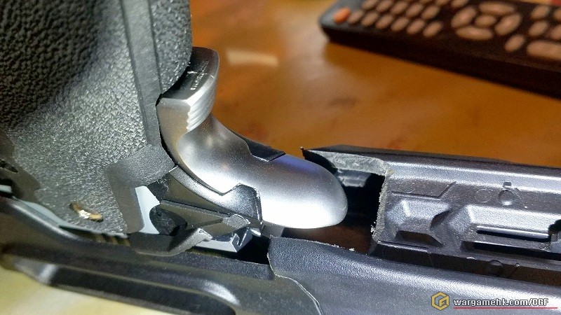

一如以往,第一件事是要選擇合適的槍來決定改造方案,今回初步選擇是馬記 Hicap 4.3:
首先檢查哪些部份會有干涉及滑架活動,手槍固定方式必定是中身鑽孔上螺絲,這倒是依思執(easy job)

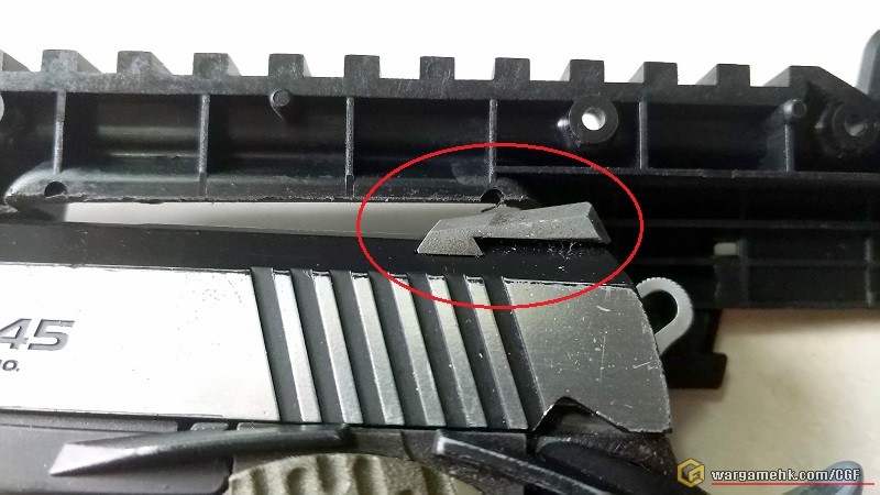

爆開套件可以發現干涉的部份:
1. 中身前端
2. 滑架頂端會磨擦
3. 後西有干擾
這些部份通通要剷掉(拆骨)或挫薄,直至不影響裝配及滑架運動

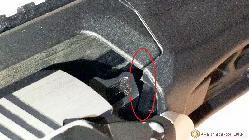

正以為搞掂這些就完事之際,原來海貍尾(虎口)又有干涉,不妙!
忽發奇想,Hicap 4.3 其實有隻短版海貍尾,換上可能唔使執
一拉膛又出事,原來海貍尾即使不頂,滑架及 hammer 還是會頂!
只好把尾托有干擾的部份通通剷平

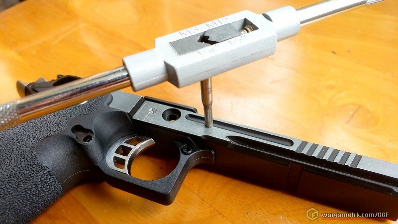

太好了,唯一缺點是拉膛問題,由於是 "Perfect sight",滑架只有後半截可動,於是原來套件的拉動滑架上膛設計立即變成無效,變通的方法是在滑架上鑽孔開牙,種粒螺絲來拉機上膛了

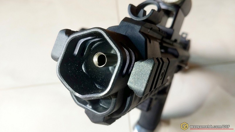

改用 172mm 的海神管及 50 度的 PDI 膠
172mm 內管剛好到槍口(muzzle)盡頭,不會凸出來

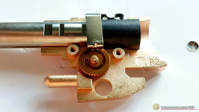

原裝飛機雖然號稱大號 size,但其實好睇唔好食,25 珠火力只得 1.43 隻,實在令人失望!
剛好隊友以友情跳樓價讓左隻 Mugen 無限飛機座給我,順便換隻 Element 飛機,再測 1.7 隻,舒服晒!

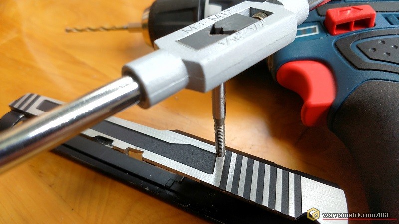

中身仍按原來計劃鑽孔開牙上螺絲
補充一點是,拉膛種的螺絲位置是較前的,原因是要用長內管,裝槍入套件時需要在較前的位置,否則裝配時有問題
為此,套件要開一個細少缺口來讓開螺絲。

趁 LP 出門影幾張向兩位 J 大再解釋一下:
IPSC style 的拉機柄是裝在後西的位置,大約是圖中紅色圓點的位置,但這個位置距離套件缺口的邊沿很近,跟本沒有足夠行程來完成拉膛動作,就是這個原因造成後西拉柄無用武之地,也只好打消此念頭。
另,前文解釋過,由於用了加長內管,影響了拉柄的位置必需靠前移,因此要在套件加工一個缺口來讓開螺絲(拉柄)
整件事都是有計劃地完成的。。。

作者: olw0978    時間: 9-6-2019 14:03
趁 LP 出門有些少時間,趕快把香雞幼的壓片哭泣座換掉,我們的新版 Hicap (包括 AW 系列)哭泣座都採用此設計
但問題出在壓片太幼,強度不足,令下壓的力量時大時細,如果只打十零米距離當然無事,要裝在 carbine kit 去打大場目標 30m 或以上就明顯出問題了,射程時近時遠很不穩定,還不如從前抄馬記系統方式用粗壓片來得穩定可靠!
Btw,哭泣座當然是用有的,配條有孔的 Full length guide rod,立即精神爽利,舒服晒!
圖片附件: IMG_20190607_115013-1a.jpg (9-6-2019 14:03, 67.01 KB) / 該附件被下載次數 354
http://wargamehk.com/cgf/attachment.php?aid=297831
圖片附件: IMG_20190607_115836-1a.jpg (9-6-2019 14:03, 82.77 KB) / 該附件被下載次數 339
http://wargamehk.com/cgf/attachment.php?aid=297832
