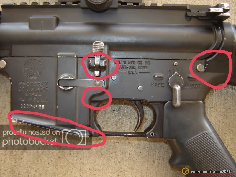

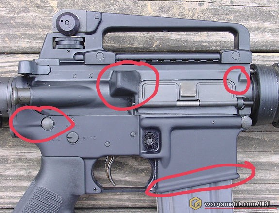

個人覺得彈匣井包邊位同上身右則擋彈版唔係咁跟足,睇得多真鐵相一望就分到,
如果有研究開M4槍身細節位,下圖圈住通常玩具容易甩漏,
以下相不代表全部平頂M4身都係咁樣,有幾個版本造型略有唔同遲下揾返d相拍埋一睇就明
只有真正拎過Rs身開模或3d掃圖先做出最接近實物外型,
不過玩具我估好多都拎返玩具身採外型,最經典例子就係馬記mp7同ksz同一細size,要取得真品開模有渠道困難同成本問題,印象中R@身就算7075唔貴都買得過,起碼硬淨又係鍛造質感比普通cnc身平又像真既,執著另計。。

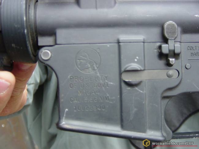

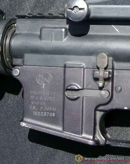

magwell個邊位好怪
應該有3個版本咁上下,有厚薄邊偏圓或方,似佢梯型咁斜好少見。。

作者: laukw123    時間: 9-7-2019 01:51
原帖由 gainax 於 9-7-2019 01:36 發表
以下相不代表全部平頂M4身都係咁樣,有幾個版本造型略有唔同遲下揾返d相拍 ...
經師兄一指,真係有好多位都漏左, 右邊槍身全部都漏晒...
