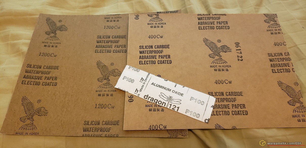

SIG M17 GBB 已出一段時間...相信不少師兄都最在意trigger guard D字
自己都頂唔順D字...所以先做白老鼠...希望幫到其他師兄
拍左片...可以直接睇下成品 ==> ( https://www.youtube.com/watch?v=op1kuxN-Tw4&feature=youtu.be )
今次材料非常簡單...普通沙紙磨磨磨而已...由於字比較深...要磨耐少少時間
先用粗沙大磨...磨到非常接近冇晒字
之後轉用400磨一兩轉...最後用1200收尾

作者: Kwind    時間: 26-7-2019 17:56
原帖由 jn_jona 於 26-7-2019 16:35 發表
幾好wor
唔覺有做過手腳 摸落質感有冇分別?
要睇收尾時用400 / 1200 時做法...磨得滑D就滑D...
我冇磨得太光滑(睇圖/片可見)...所以冇旁邊原本表面咁順滑...有少少少少啜手
PS : 我冇磨得太光滑係唔想佢反光太勁...跟原本下身落差太大
