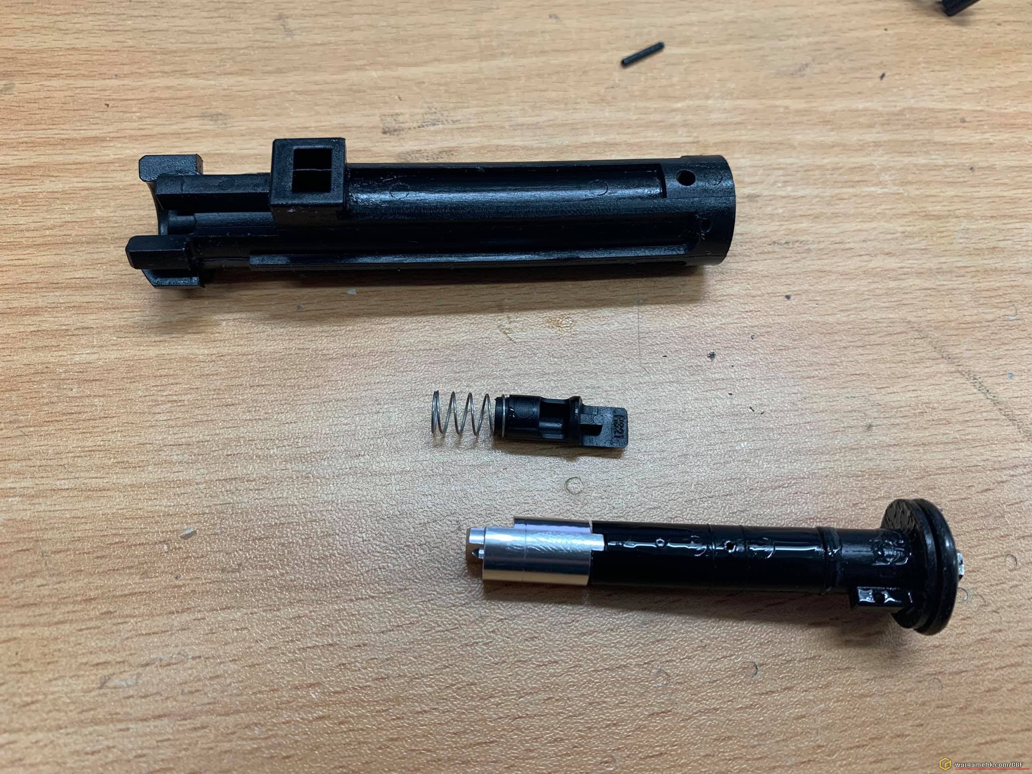

同g3 一樣, 非較力鏢設計
sr 25 的飛鏢沒有機米
可較力飛鏢設計如下

關於較力果度我有少少野想分享
我友vfc g3, 未裝較力鏢之前已經jj 左, 裝左之後都唔係太穩定
set 做1.5j 果陣, 會間中有飛去到jj
所以最後我拆番較力鏢, 換條軟d 飛鏢彈弓算

原帖由 F22 於 4-8-2019 12:56 AM 發表
一個二個都係聽人講.............
299195
299196
無論原裝同散買一樣有較力
拎枝MK11黎講?
我枝25ECC冇喎
圖片附件: 67735424_10159058582797715_3357918239328829440_o.jpg (6-8-2019 12:44, 670.76 KB) / 該附件被下載次數 332
http://wargamehk.com/cgf/attachment.php?aid=299204

作者: ~~方~~    時間: 6-8-2019 14:57
有關較力鏢, 同軟飛鏢彈弓, 大家可以買隻vfc 新版m4 飛機, 入面有齊需要既野

這個要小心操作,有時CUT 得少影響火力有限,
CUT 得多太軟,有機會令飛標復位不確實,影響火力穩定性,更甚者可以變成一槍大力一槍細力,或者 0.1J 槍
個人傾向是移前移後飛標初始位置,不去動飛標彈弓,這個控制火力比較可靠。

V記黎左批零件,裝係飛機嘴入邊可以減力,用0.2g BBs由JJ減到1.4,詳情詢問店家
