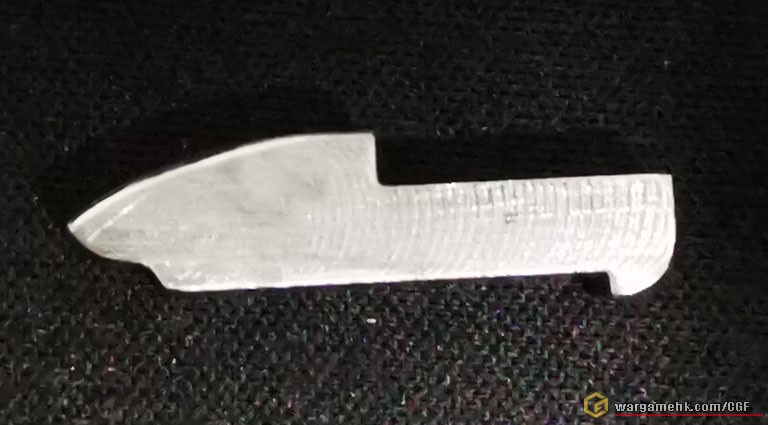

數月前得益於gainax師兄的思路啟發之下,嘗試了一下加長撞針的方案。目的和改GHK火控組是一樣的:就是為了讓擊錘在擊發時不會呈90°豎起來,讓它大約在60°的位置停下。好處就是減少槍機往後時壓下擊錘的阻力。甚至可以乘機取消彈匣上的切氣片,以達到節省氣體的優點。
    於是托朋友用普通45號鋼 線切割出原裝款式的加長撞針。但實際裝上後發現,這個形狀的撞針是活動不了的。因為擊錘看似是從上往下拍,但撞針是位於擊錘的下半部,所以撞針向前移動時,尾部其實是有輕微上翹的趨勢。所以撞針太長會向上拗住掛機座而無法活動。到呢度,原本已經打算放棄嘎喇。但這幾個月來偶爾都會思考一下解決辦法,唔死心~。於是昨天把加長撞針尾部的上面打磨成一個弧面,以避開上翹時與掛機座的干涉。隨便表面拋光一下,為求順順滑滑。
    把GP Pmag的切氣片都拆咗。空槍試了一下,單、連發 一切正常! 目測連發可以清兩匣。試驗成功!

作者: kongchak    時間: 7-8-2019 00:09
平面問題 用雷射切割吧 又快又平

塘邊鶴路過
零件拖力/受力方向有冇因此改變,帶出加快/不正常耗損之類的風險?

作者: simonray    時間: 7-8-2019 14:29
原帖由 暈又暈 於 7-8-2019 12:39 發表
塘邊鶴路過
暫時未知,要長時間使用後先知。
作者: gainax    時間: 7-8-2019 18:33
線切割都出動埋師兄非常有心機
WA關鍵就係要改造個鎚變成斜角,方法都係類似個幾樣,成功後係有明顯改善唔係亂up只要睇而家好多新改良系統都改左斜角䭔就明,
近年小弟都為左份槍身kit工差問題非常煩惱, 已經去到各方面有問題難醫好地步,不過冇放棄幾經苦難diy之下已經成功解決所有問題又靚仔仲爽快過原裝表現,
其實只要諗諗計郁郁手好多野可以靠diy做得更加美好,只要有恆心同鑽研落去成功將近 不過就算最後真係未能成功, 係研究同郁手改動之下都會帶比你有唔少經驗, 無人一開始就成功, 成功背後我諗好多師兄師傅都要累積好多經驗先做到, 共勉之diy路上大家加油吧
