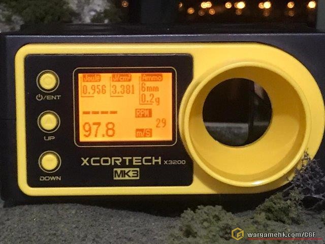

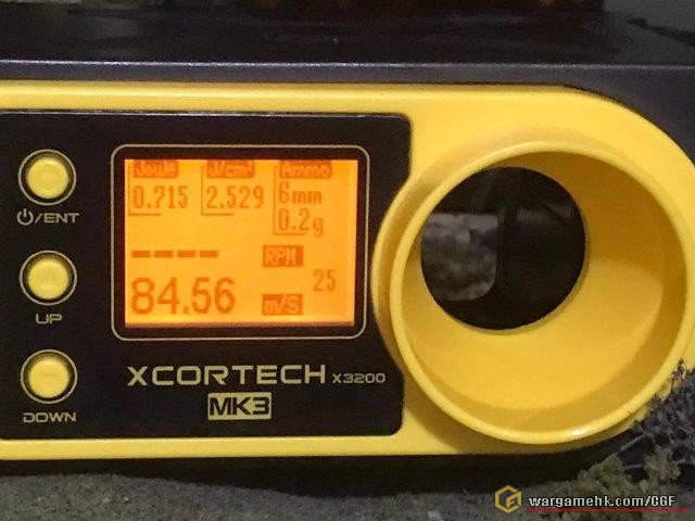

係呀, 經過我周日反復插甩幾十次, 以及落返D油係magwell , receiver,  感覺好D, 正常角度都叫甩到, 但都無原廠咁彈出來的感覺.
例如舉槍45度以上唔係咁易甩到, 但原裝匣係飛出來咁濟.
[ 本帖最後由 dogjumpjump 於 6-1-2020 09:49 編輯 ]

氣化方便叫唔錯, 呢幾日玩, 都打到, 1匣半.
原裝匣有時都唔得, 仲要將入面條鋁管拆走先夠容量打, 1.5匣. 馬記匣DESIGN 比, 134A氣用, 都可以理解

因為之前IRON 匣係比原裝匣細力差不多 15% ,不知ACE ONE 這隻會否這樣。
另外想請問是否會有漏氣情況?THANKS

我忘了試力, 今晚試下比較原廠匣, 漏氣就唔多覺有. 起碼聽唔到.

昨天反覆測試, 証實SAA 膠匣出力與原廠都有好大差距
測試是以連續單發打六槍, 第六槍結果為標準,
昨晚室內溫度
測試進行了兩次, 相隔30分鐘, 結果是一致
過程
第一次, 兩隻匣同時入氣, 等1分鐘左右開始, 先讓膠匣先打
第二次, 兩隻匣同時入氣, 等1分鐘左右開始, 先讓原裝匣先打
結果
原廠匣: 第一槍剛好過1J, 至第六槍的速度都基本差不多, 第六槍, 0.956J
SAA膠匣: 第一槍剛0.9J左右, 至第六槍的速度暴跌, 第六槍, 0.715J
SAA 表現明顯地差,  我估計因為包膠, 比鐵匣保溫, 所以不能即時提升返溫度, 由其冬天測試.
睇完個結果真係想嘔血.. 點用..
真係十分可惜.. MWS都係無Magpul匣用..
[ 本帖最後由 dogjumpjump 於 10-1-2020 17:46 編輯 ]
