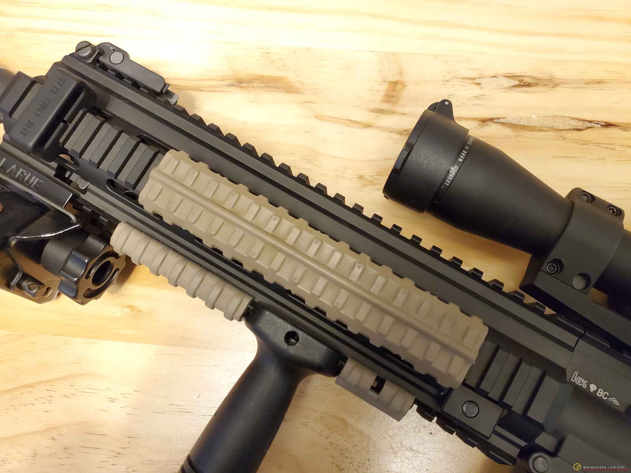

Heckler & Koch 416系統相當受槍迷歡迎,目前GBB只有M27IAR,今次係由VFX HK416D改裝而成為M38 SDMR
先介紹一下 USMC M38 SDMR,基本上是由M27IAR改裝而成,更換左Leupold TS30A2 2.5-8x36倍鏡,加裝KAC NT4 QDSS Suppressor而成為班用精確射手步槍
用一支現存VFX HK416D去改裝,除左416上下身/Suppressor需要Laser之外,其他改裝都係自己Diy

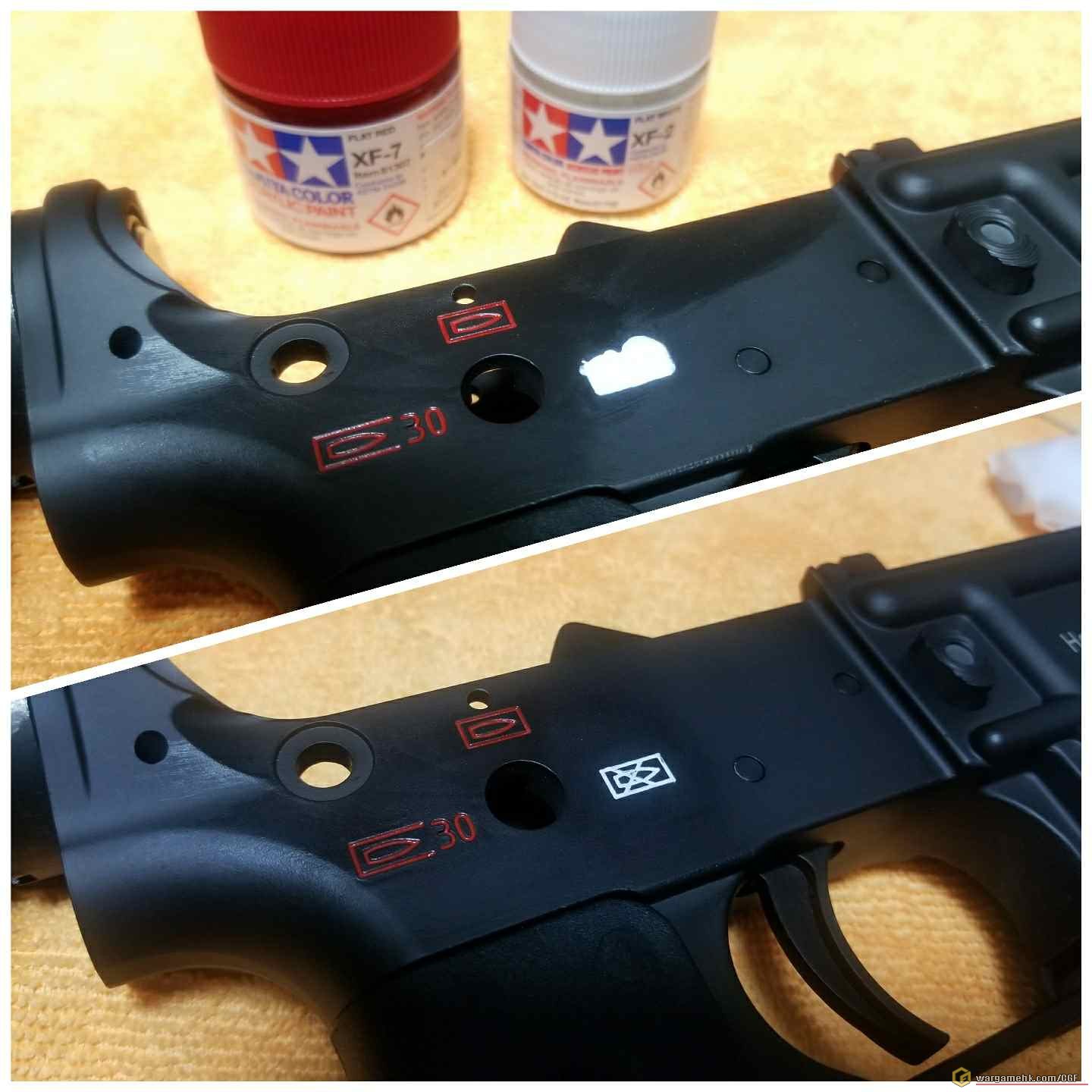

Part 1 需要將416D用噴砂方法除去舊Marking,而新買的AT2000 Suppressor需要仿真深刻Marking,所以先噴砂
可以睇到處理完成後416上下的空白身/Suppressor
Part 2 416上下身 Cerakote Graphite Black,之就攞去做M27 Marking
Part 3 最後需要從新滲線,完成晒M27IAR Marking
Hechler & Koch Quad Rail 11"

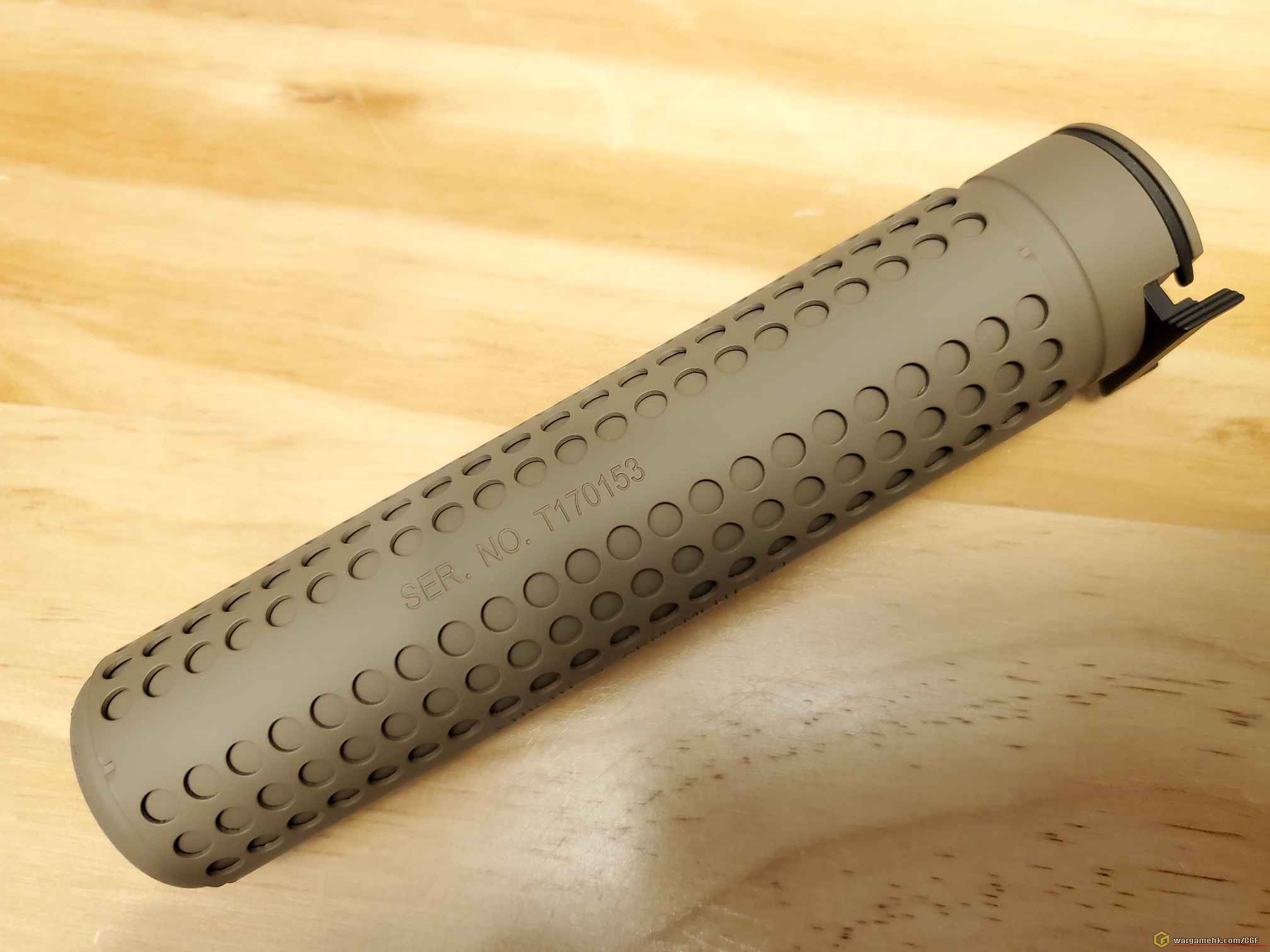

ACETECH AT2000 仿KAC QDSS NT4
原身是沒有深刻marking和只有黑色
改噴Magpul FDE和做深刻Marking

作者: jn_jona    時間: 11-2-2020 23:27
請問silencer 個外殼是螺絲固定還是空心pin
空心pin應該是vfc獨有
真品好像是焊接?
枝ts30a2真係好正 買多枝ta11sdo又可以變返m27
另外可以加返隻peq16

作者: NCP013    時間: 12-2-2020 03:53
原帖由 jn_jona 於 11-2-2020 23:27 發表
空心pin應該是vfc獨有
真品好像是焊接?
另外可以加返隻peq16
ACETECH AT2000就係用VFC的
作者: hendry9881    時間: 12-2-2020 07:56
空心pin應該是vfc獨有
真品好像是焊接?
另外可以加返隻peq16
相信Silencer外殼是Vfx了,外殼是用pin固定的
真品是焊接的
PEQ16也難找暫不考慮

作者: cyl198911    時間: 15-2-2020 15:12
請問師兄噴沙邊到做?
作者: hendry9881    時間: 15-2-2020 15:26
原帖由 cyl198911 於 15-2-2020 15:12 發表
請問師兄噴沙邊到做?
自己做
作者: Kwind    時間: 15-2-2020 15:43
師兄...請問D 貼紙係自己印定買的??想買返套痴我0個支...THX
作者: hendry9881    時間: 15-2-2020 15:52
原帖由 Kwind 於 15-2-2020 15:43 發表
https://carolinalaserworks.ecwid.com
想做咩字自己揀
