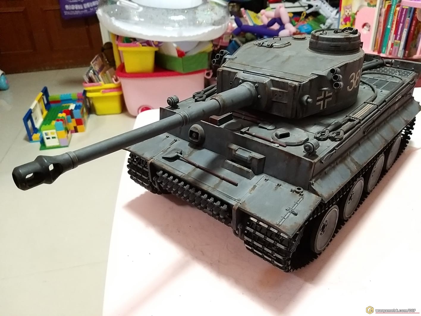

繼初試啼聲新手上色舊化之LEOPARD 2A6 後,下一輛上色作品便是坦克界最受歡迎的款式,六號戰車 TIGER 1 。
TIGER 1 初期出現時,因其強大的防禦力和火力,並可以在遠距離單方面擊場毀敵方坦克,而被視為盟軍的惡夢。
而虎1 戰車小隊擊毀敵軍坦克數破百的亦有不少,最高紀錄是車長卡利烏斯(Otto Carius),共擊破達 178 輛。
亦有記載曾有兩輛虎 1 戰車遇上蘇聯的T34 坦克編隊,交戰期間虎1 小隊共擊毀了18 輛T34 坦克,然而數量差過大令虎1 邊走邊退,
最後在逃走過程中再擊破16 輛蘇聯戰車,一共毀掉34 輛戰車(也有紀錄是二十餘輛),感覺就像兩架高達沖進了一堆渣古當中一般,斬瓜切菜。
當時盟軍並無有效武器對應,只好用量來壓制,要求對上一輛TIGER 1 時,最少要安排五輛戰車方可交戰,
而就算五輛齊上亦不一定能成功擊毀對方,基本上就是疊屍戰法,非常慘烈。
直至後期盟軍亦陸續開發出重型坦克,虎1 的優勢才漸漸減弱。
雖然後來德軍再開發出虎2 坦克等更強的武器,但二戰結果基本上已經大局已定,難以力挽狂瀾於既倒矣。
然而TIGER 1 強悍印象在眾多軍迷心中仍然是首屈一指的。
恆龍的虎 1 包裝盒。
包裝內所有物。
裝上所有小零件後的基本狀態。
後來查找資料,發覺其實這輛TIGER 1 是曾經有個舊版本的,錯漏百出,炮身做錯了,炮盾反轉了,各式各樣的低級錯誤,
而現在的已經是正確版本,最低限度明顯的錯誤都修正了。
另外恆龍所有坦克的基本功能都是前進後退,左右轉向,原地旋回,獨立避震路輪,車尾死氣喉冒煙,車頭或車尾燈,BB 彈擊發,擊發時車身向後移動仿後助力,有些款式會有擊發時的伸宿炮管設計。
還有內置高質揚聲器模仿車輛音效,還有紅外線對戰 (擊中對方六次時即可強制對方死火不動,而被擊中的一方也會震動和有金屬爆裂的音效),就算直接把玩也是頗有玩味的。
每種坦克會因應車體結構有不同的擺位,TIGER 1 的是前置馬達。
整個車尾部件可以取出,方便處理上色。
這個揚聲器的銀色部份被在下噴成了黑色,因為坦克車身本身有孔是可以看到這部份,銀色閃亮亮有點礙眼。
最新版本都是這種電路盒,6.0 款式。
每一格都是獨立,用金屬PIN 穿起來的金屬履帶 ( 膠履帶也是每格獨立的 )。
每個輪子都分內外兩個輪圈,設計很特別的路輪,但其實在德國2 號戰車時已經出現過類似設計。
可以把整個上車殼拆出,但大前題是要先記得車底的電線要插回主底版的哪個位置,要預先拍一些照片作線位記錄。
比豹2 更複雜的路輪處理。
噴好履帶和底盤,這次也是用 PYLOX 油,但買了一隻叫「FLAT BLACK」的,噴完會自動啞色,不用再補啞色COATING。
路輪上雙星德國灰色噴罐,履帶還有車前面那一片膠製的「後備履帶」也上了啞黑。
裝回路輪和橡膠圈。
裝回履帶,TIGER 的帶比較緊,在下是用先裝上履帶,最後才敲最後一條PIN 的安裝方法,但其實也方便不了多少。
處理炮塔部份,本身只有300 度左右,是轉不了正後方的,要買補品「360 炮答齒圈」和「電線滑環」,前者其實十餘元,後者數十元,對自行切削沒信心的就買現成品吧。
比豹2 細圈很多的齒輪。
老規矩,毛畫再削。
齒輪咬合順利即可。
裝上滑環,簡而言之就是加長中間的線,不要插錯就好。
由於虎1 的機槍不是在炮塔是而在車身,其中一條線可以不要,在下是剪走了。
盡量扎短一些,防止纏在一起。
另外這個位置的模線頗為粗糙。
稍稍打磨一下。
題外話一下,TIGER 1 到戰爭結束時也大概只生產了1300 輛左右,其實不會出現3818 號車的,有講究的玩家可以自行貼上其他號碼。
另外一個比較明顯的分模線是車尾的過濾器。
也用1000 號沙紙打磨一下,因之後會舊化上色,這個磨花了的灰色可上可不上。
開始舊化上色部份,先來看一下青靚白淨的原裝顏色。
用啡+黑的雙星油性油稀釋洗塗全車。
之後再用開油水抹去大部份顏色,看需要決定漬洗程度,這次在下是重手了一些。
記得落筆的方向要符合污水流動的方向,不要360 度亂塗。
漬洗全車後。
整個車身色調會深了不少。
之後是磨損舊化,用的是灰色加白色即是淺灰,愈淺色愈顯眼,用的是水性油,作乾掃,亦即是沾上顏料後先將大部份顏色在紙巾上抹走,用比較乾身的筆輕掃。
乾掃後,整體車身色調又會淺了一點點。
另外上次用銀色來掃是不太好,閃閃的有點古怪,如果再做一次在下會用淺草綠色來掃LEOPARD 2A6。
在下一般會想像車輛行駛時的方向去決定乾掃軌跡,例如車是向前走,磨損的筆觸自然是由前至後,不會打橫,更不會打圈。
車尾乾掃效果。
另外沒有影的加工,是在車尾引擎和大炮炮口加上一點黑色乾掃,用來代表煙漬和炮口燒焦顏色。
車頭乾掃後。
全車乾掃後效果。
可以留意一下裙板,在下是向下掃的,車頂則是前向後。
最後做的是新嘗試,鐵�蛃蘆G,用的是油彩,亦是是畫油畫那些,用松節油或者亞麻仁油等,後者比較健康。
這些東西在香港不多地方有賣,都要到大型顏料店才有,一般文具店買到的只是塑膠彩,不合用。
在下這次買的是馬雲牌。
先用紅+啡打底,畫出易於生�蛌漲鼽m,例如角位或隙縫位,再在中間點上炭黑色。
再用溶液化開外圍的邊邊,推散一點。
初時用油彩實也是照跟網上教學,但用後感覺,油彩遮蓋性好,慢乾,不易混合,也易於做出這些混色效果,
缺點就是很慢很慢才乾,最快都要一整天,穩陣不掉色要兩、三天。
全車做出基本�袘k效果,而當大概乾後,用炭黑色油彩,用畫筆尖慢慢「點」出中心位置的純黑色,如是者實色加上周邊被溶液化開了的顏色,加起來便頗像生�蛂C
近攝時是這樣子的,可以自行加一些「流�蛂v的水痕,隨意,忌公式化,多想像一下實際的車輛情況,
如果不太能想像到,可以直接去看混凝土車。
當油彩都乾後,用水性油,開一些很稀的深藍色顏料,先行吸走大部份水份。
再小心地「點」到生�蛈鼽m上,模擬�袟{上的藍色,點的位置大體是黑色外位,但不要出「紅+啡」的位置。
由於之前乾掃時把小工具都塗得太灰了,因此用一些啡紅色塗上木柄位置,乾後再用一些開稀了的啡黑色隨便掃上,帶點黑色的紅木看起來比較有層次。(事實上完成後不太看的出來 )
最後全車噴上消光漆。(MR COLOUR 消光)
噴完統一所有色調後,木色也比較自然。
流�蛃蘆G。
全車效果,車尾。
車頭角度一攝。
二戰德國士兵一只,順個便也完成吧。
先噴完全黑,再用顏料塗上細節。資料網上很多,找「二戰 德國 軍服」之類即有海量圖片。
塗這些大前題是圭筆一定要夠細號,手一定要夠定。網上很多「鉛兵」塗裝教學,神乎其技。
而在下這隻「邪神」絕對是非常醜的一類,不是客套,是真的是非常醜,不管了...
加上兵仔後的坦克,帶感不少。
Panzer vor!
附送耳機的車長。
遠看很有型,近看似邪靈...有些事還是不要太清楚的好...
協同作戰。
相隔六十餘年的兩代戰車。
後記:偶然玩一下靜態模型其實頗有調劑之用,雖然玩味十足,也可以上色擺設,但1/16 真是頗為大架,
在香港玩真是頗為奢侈,一輛起,兩輛止好了...
如果想上色但又不太想攪大工程,其實純粹漬洗再乾掃,噴消光已經可以很好看。

買了兩輛坦克都一段日子,也偶有出去放車,之前放得最「粗」的是在南生圍跑草地和沙地,
那時一家族去 ( 大家相隔1.5 米4 人限聚 )
渣車拿了豹2A6 和 TIGER 1 去,先放一下豹2 ,不料玩了不久竟然「斷」履帶,
查看之後發覺也不是斷,而是有條PIN 掉了,而當地又滿是短草,根本找不到一條像針一樣的黑色鐵針...
只好玩TIGER 1 了,( 也建議一下可以買數格履帶和PIN 備用,TAOBAO 有坦龍坦克零件店 ,1~2 RMB 一格金屬履帶+1 針 )
還好TIGER 1 跑了近半小時也沒故障,坦克在這些荒地般的景色下跑的確感覺良好,
只是同場有一架RC 越野車在跑(自己家人),那架也不是太貴的玩具應該三百餘元TAOBAO 貨,但比起坦克來說還是快很多,吃塵...
當然以重量計當然是坦克大勝,當時也真的越野車不小心撞上坦克,直接被坦克的霸體彈走了。
之後拿回去抹了一下塵又收起來沒維修處理,就這樣早幾天再玩一下,甩碌了...
是動力輪掉了,還好在家中,也就修理一下扭緊螺絲就解決,也不花多少功夫。
整體而言以RC 來說,恆龍坦克性能不算太優,設計也是比較簡單的,
要注意螺絲位上得緊一些。特別注意的是引導輪,即是在履帶頭或尾,沒有摩打牽引那一個輪 。
那個輪是有BEARING 的,但有時上得太緊會夾死BEARING ,太鬆又會容易在履帶運行時自動幫你鬆螺絲,
要多加注意上緊但輪子仍然能自由轉動才好。
中間的負重輪沒甚麼注意點,上緊就好,也可上點螺絲膠固定螺絲。
至於豹2A6 始終是比較後期的設計,感覺引導輪轉得順一點。
整體而言坦克一是玩外觀,第二才是玩操作。
帶一點不平坦的地特別好,例如沙地,碎石地,短草地等。(泥地也很有FEEL 但電池蓋合起來時請加保鮮紙防水,還有玩完後的地獄洗車)。
至於RC 跑車,跑起來時很爽,加速度高,操作反應快,但缺點是需要的空間很大,而且不宜跑凸凹地,否則平跑轉個靚灣可能一彈千里滾十幾圈才停 ( 在下試過 ),
各有各好玩。
