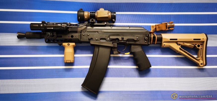

作者: RCOOH    時間: 22-11-2020 02:31
原帖由 gabau 於 22-11-2020 00:18 發表
Arcturus 出過支u仔長度ak有m lok骨
我係鷹熊度搵到SLR U仔M LOK骨,終於上到我支新玩具Olight Odin鎗燈(係一支M LOK燈……)啦。
