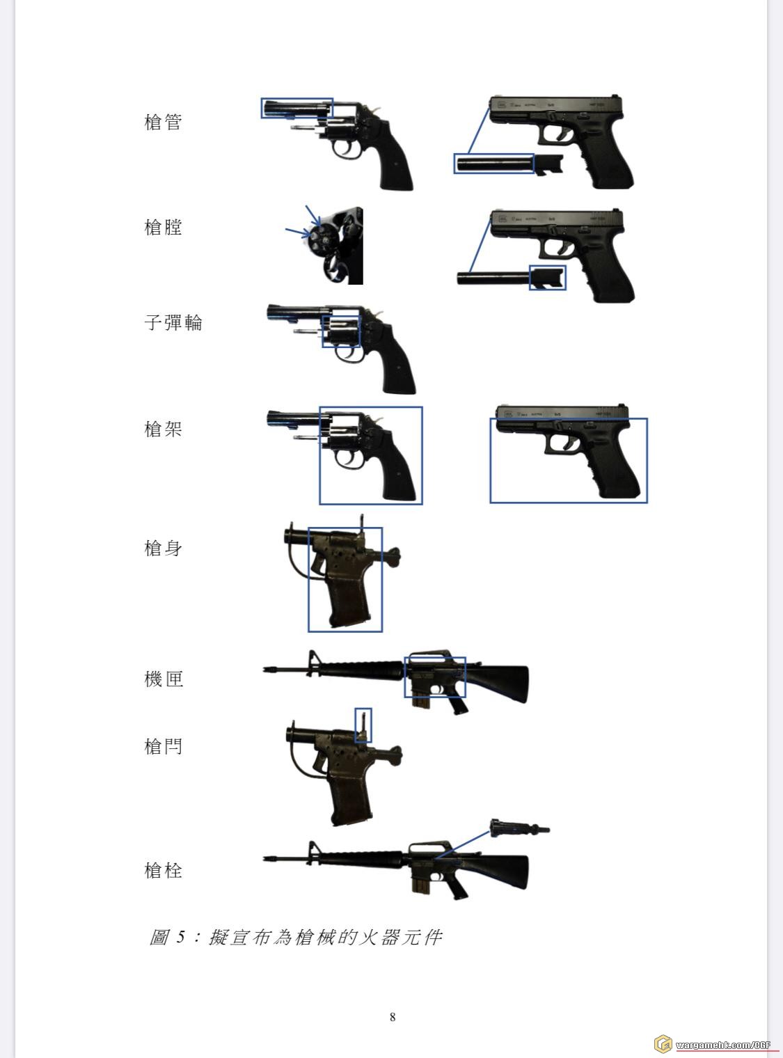

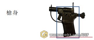

有一點不明白,圖片例子中的「槍身」,即是 (曲尺半自動手槍、左輪手槍) 那部位?

作者: RCOOH    時間: 17-2-2021 22:05
原帖由 bennytsang16 於 17-2-2021 21:56 發表
307989
香港法例都係睇英文版啦......
鎗架我估係chassis,鎗身我估係frame,機匣就肯定係receiver。

作者: Dave    時間: 17-2-2021 22:21
原帖由 RCOOH 於 17-2-2021 22:05 發表
香港法例都係睇英文版啦......
其實有圖
圖片附件: WhatsApp Image 2021-02-17 at 16.16.36.jpeg (17-2-2021 22:21, 110.56 KB) / 該附件被下載次數 315
http://wargamehk.com/cgf/attachment.php?aid=307990
作者: RCOOH    時間: 17-2-2021 22:24
原帖由 Dave 於 17-2-2021 22:21 發表
其實有圖
307990
所以鎗架就係lower frame,如果好似防暴鎗、掌心雷果種一體式或者鉸接式既就成碌都係鎗身

尾托其實應該不在新例規範之列。
圖示中有一個零件叫 BREECH BLOCK , 其實不等同尾通和尾托,中文可以叫做「炮閂」,
是非自動槍械用來閉鎖彈藥在槍膛的零件,功能上其實比較類似BOLT 頭。
是非自動槍械用來閉鎖彈藥在槍膛的零件,功 ...
正常黎講mp5尾托同尾通都唔叫breech block
不過佢後面有個延伸解讀 “ 或 用以容載槍膛尾部排出的壓力的其他裝置”
佢咁定義法尾通同mp5尾托都可以算係“容載槍膛尾部排出的壓力的其他裝置”
當然mp5尾托/ar尾通同breech block/bolt face所面對嘅壓力同作用完全唔同啦 但佢都寫得好空泛
槍膛尾部排出的壓力 推郁bolt同bolt carrier, 再撞落尾托/尾通, 咁都可以叫容載壓力呀
無左尾通/尾托同彈弓頂住Bolt (carrier) 咁又算唔算容載到壓力?
[ 本帖最後由 sam524 於 18-2-2021 15:07 編輯 ]

Breech block係炮或者單發非中折式既鎗度好常見。開膛,換彈,閉膛然後閂番實,準備打下一飛。
問題在於Breech block可以係保險箱門咁左右開閂,又可以係坦克炮榴彈炮既滑動式,又或者係shotgun卡住個bolt果條細槓桿。既然有太多種,就只可以大包圍。
尾通尾托同彈弓只係覆進系統既一部份,唔裝其實一樣可以開鎗,只係好傷支鎗咁解。但係breech block或類似容載壓力裝置,唔裝開唔到鎗,或者會爆炸,OOB事故。
[ 本帖最後由 RCOOH 於 18-2-2021 15:51 編輯 ]
