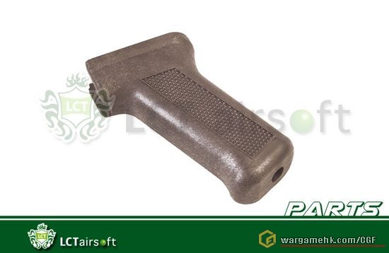

作者: kornhill401    時間: 16-3-2021 12:42     標題: 回6# cwso C兄
引用:所以LCT外觀件係可以上GHK AK身.
請教C兄, 我想買個LCT呢款AK aeg手握,換在GHK gbb上,是否可行呢? 謝謝!

作者: 48191    時間: 16-3-2021 17:12
買個伊熱或圖拉都係舊幾兩舊水咋喎⋯⋯
上「醫悲」大把好嘢,何苦呢?
利申:
咪以為GHK可以直上珍Grip,一樣要小修,因為我裝過。
呢度有幾個師兄有呢種Grip賣,你可以試試出徵求Post,又或者睇TT。
之前枱彎沙漠蟲又有,何必用膠?
再利申:
我最後用Mad菇。

作者: 48191    時間: 16-3-2021 18:06
Mmmm....
用真品AK Grip係會頂Trigger Guard。
而且我唔係打強攻嘅材料,我打潛,所以轉哂黑色Mad菇Furniture 。

作者: heiyou167    時間: 16-3-2021 19:22
原帖由 kornhill401 於 16-3-2021 12:42 發表
308314
何苦呢?AEG又大又失真,又唔好用

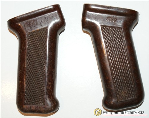

作者: kornhill401    時間: 17-3-2021 12:09
原帖由 heiyou167 於 16-3-2021 19:22 發表
何苦呢?AEG又大又失真,又唔好用
謝謝C兄的溫馨提示. 都係疊埋心水,
等候有無C兄放售以下呢款grip算了.

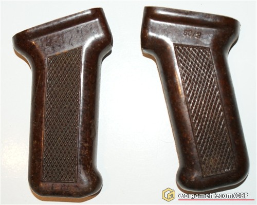

作者: kornhill401    時間: 17-3-2021 12:20
原帖由 48191 於 16-3-2021 17:28 發表
有好多Agent賣緊,響美國俾錢,俄羅斯出貨。
https://www.russiansurplus.net/product_p/izzy-bakelite-grips.htm
謝謝C兄給予有關外購的link.
因小弟能力有限,所以從未郵購過任何物品.
但就從C兄提供的link.發現有合適呢支AKMSU用的grip.

作者: 48191    時間: 17-3-2021 13:32
有兩件事要提醒你。
1)裝真品電木Grip落GHK度要小修,否則頂Trigger guard;
2)GHK個Grip螺絲頭做大咗少少,要將Grip個螺絲頭位開大少少

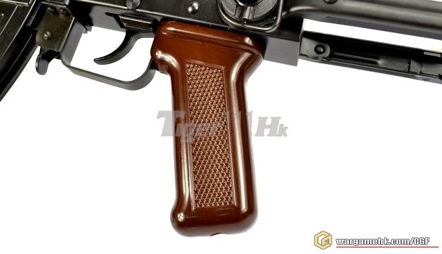

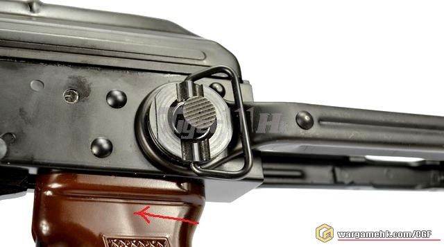

作者: kornhill401    時間: 17-3-2021 13:36
話時話,間中(螺)支玩具槍出尼,見到個隻grip就...
但某個角度睇,又唔覺得太差.

作者: 48191    時間: 17-3-2021 14:09
俄仔電木Grip,色沉而表面比玩具有少許粗糙,裝上之後,味道出哂嚟。
俄仔Grip並不完美,令面但其實並不算完全平滑,顏色並不是玩具般均勻,但GHK套木Handguard其實做得唔差,配搭起上嚟已經好好。

作者: bennytsang16    時間: 17-3-2021 16:15
AEG grip 因為要遷就摩打,所以形狀不同(上部會闊些)、從正面看會見到虛位,真的不要裝了。

作者: heiyou167    時間: 17-3-2021 17:00
如果要棕紅色細緻帶更明顯bakelite紋路,就選擇Tula,要深紅色帶黑就選擇Izhmash
