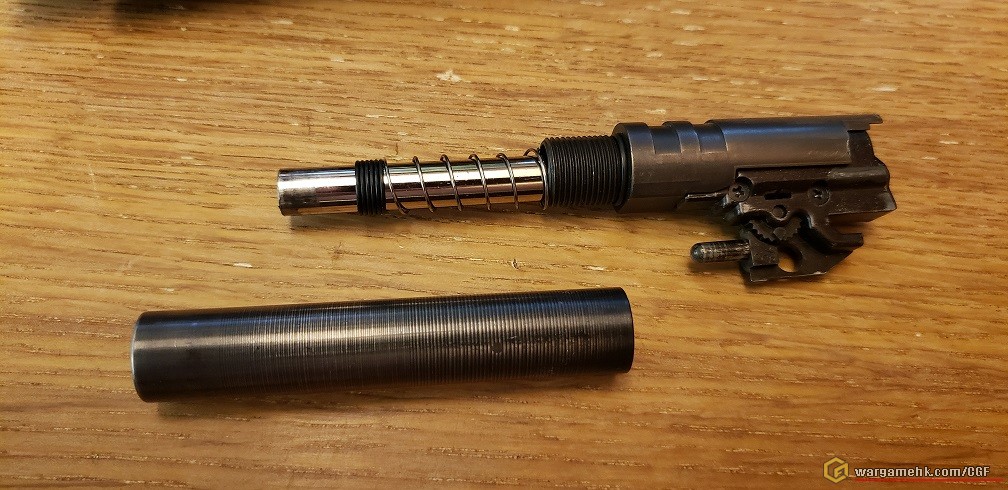

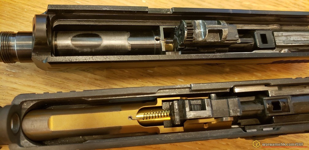

我1911跌管仲係用緊舊方法...因為我係買2段式外管
不過其他一體外管槍...如GLOCK...HK45CT...0個D已經係用緊同師兄呢類方法整...不過我懶D...我係直接買VFC條跌管彈弓去改
308421
之前得閒去廣東道配, 本身都想買多幾條唔同更度番去, 再試下旁支槍用邊條效果最好
45c 我反而冇整, 可能因為我taitan slide, 條數好VFC
vfc glock 19 gen 4 換左鋼slide 之反都整左條,
其他marui 槍我都開始咁整,
整e 個彈弓除左跌管易, 最大既好處係外管閉鎖果陣貼住slide, 唔會搖搖下, 自我感覺好好
