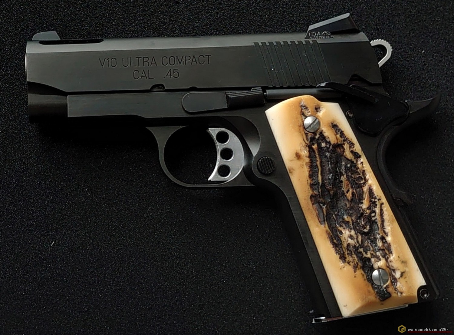

作者: 48191    時間: 26-3-2021 23:22     標題: 從台灣來的包裹
初步驗收
V10 Slide
似乎造工合格

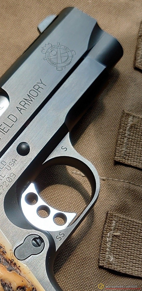

Lower Frame
刻字比較深 (非常詭異的是,右邊Trigger Guard位置的檢查Marking,某些實槍照片有,有啲冇.....)
實槍比對圖
話說回來,究竟V10 Ultra Compact究竟有多少個Varient,似乎還要研究一下。
Barrel刻字概況
黑色是染出來的,按Geese Howard兄所講,染黑部份很難刮花,非常奇怪。

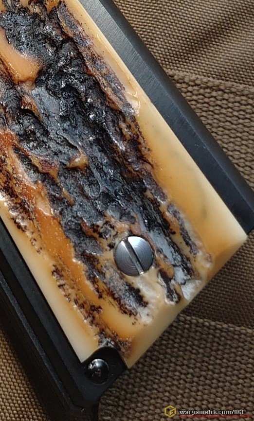

Grip Safety概況
暫時未見明顯沙坑
報告完畢
[ 本帖最後由 48191 於 27-3-2021 00:25 編輯 ]

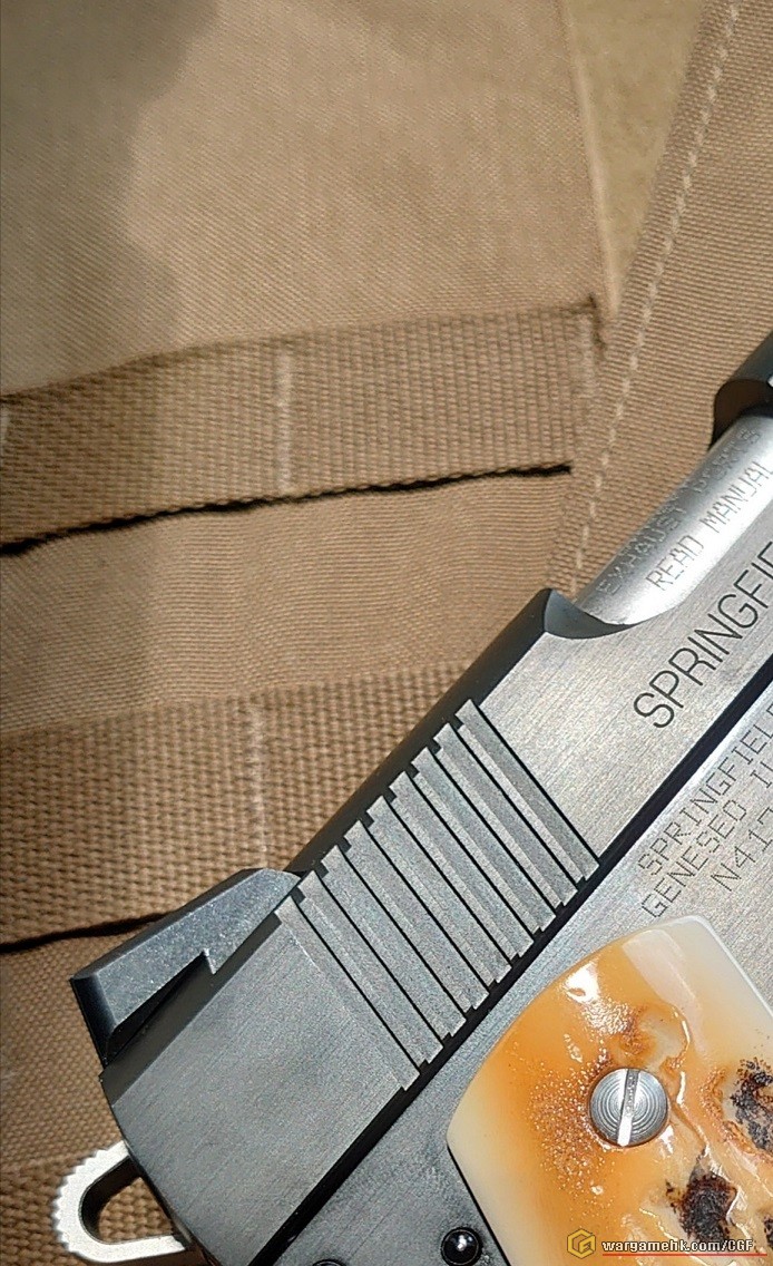

想問問刻字問題
我見有2款,是否有前後期差別?
Guarder同Marui都是第2張的位置
NOVA鋁Slide就第1張的位置
作者: 48191    時間: 27-3-2021 07:01
師兄,以下係實槍照。時期不同,後Sight開口位置不同,刻字位置亦有分別。但係Variant似係有幾個,所以還要再搵資料。
原帖由 nagato9361 於 27-3-2021 02:50 發表
想問問刻字問題
我見有2款,是否有前後期差別?
NOVA鋁Slide就第1張的位置

作者: 48191    時間: 27-3-2021 07:24
FYI
https://www.genitron.com/Handgun ... l/V10-Ultra-Compact
如果以刻字來說,Nova係正確的。
但Marui和Guarder是否錯?也不是。
原來V10還有一個版本,叫做Super Tuned:
https://www.google.com.hk/search ... mgrc=ByB-bH4Wvem7sM
但Marui和吉打並没有在Slide前端刻上「Super Tuned」字樣。
https://www.springfieldforum.com ... d-super-tuned.1021/

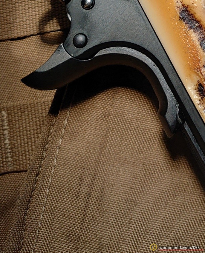

Nova Delta Hammer如果用落去原裝Marui套Grip Safety係完全冇問題嘅,但係用落吉打度會卡飛機座,原因在於Grip Safety嘅坑造淺咗。
如果真係要裝Nova Hammer,要用鑼機挖番深Grip Safety入面嘅坑。

作者: NCP013    時間: 3-4-2021 20:51
吉打直抄marui,係Thumb Safety不修修圓會好"金界"手
作者: 48191    時間: 3-4-2021 20:59
我個人唔係好覺佢鎅手。
但係我想提一提,用番Marui心臓,Recoil都好大吓,吉打個Slide Lock係兩截式,要用紅色螺絲膠痴死佢。

但係有一件事一定要提。同一套CNC Lower Frame,都有少許工差。
至於Grip Safety,而家肯定唔係CNC。反正要大執去就個Nova Hammer,係有必要Share出嚟俾其他人知點去改。

上鋁下鋼v10,不過拉slide唔順,拎左出去比人汁位

作者: nagato9361    時間: 15-4-2021 17:24
都係用返Guarder件砌,不過條slide就用NOVA個條
Nova條slide同吉打外管唔係好夾,唔汁完全打唔到
係之前買落唔好嘥先咁砌
原裝隻grip其實抄到好足,拎上手位置一樣
係硬膠同軟膠既分別

作者: 48191    時間: 15-4-2021 18:35
吉打條Slide要執少少飛機座,但外管同Hop Up座本身好夾。可能最好用番吉打Slide。
BTW,用Hogue Grip打到虎口痛,已經怕怕。
