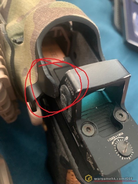

唔知用開呢隻套右手版既師兄會唔會有個問題係個套既左手邊有塊膠會頂到個紅點開關掣 (如圖)?
家中抽插左個零星期個塊膠已經明顯有被操痕跡. 我唔肯定係個套既一個BUG 定係設計原意就係想佢確保取槍一下會著到個紅點鏡? 但係又好似唔太得. 正常取槍唔會著到. 反而有時好浮誇地慢慢收槍入套就會無啦啦HI 著佢. 我支紅點唔係真鐵, 唔知會唔會有關係. 大家會唔會剪左呢塊野?

作者: kornhill401    時間: 11-7-2021 12:40     標題: 引用:我支紅點唔係真鐵, 唔知會唔會有關係. 大家會唔會剪左呢塊野?
假如必需要用呢個紅點尼玩,我就一定會剪左呢塊野.
作者: RCOOH    時間: 11-7-2021 12:48
原帖由 derp 於 10-7-2021 16:22 發表
唔知用開呢隻套右手版既師兄會唔會有個問題係個套既左手邊有塊膠會頂到個紅點開關掣 (如圖)?309485
家中抽插左個零星期個塊膠已經明顯有被操痕跡. 我唔肯定係個套既一個BUG 定係設計原意就係想佢確保取槍一下會著 ...
你呢個係係後西度僭建既mount?
真火係係條slide度挖個坑釀落去,紅點個位會低一截,對照張圖塊金屬片既位置,以及RMR屋頂既弧度,應該唔會刮到。個RMR放高左,咪直接刮落去囉。

作者: derp    時間: 11-7-2021 13:55
感謝以上師兄回覆.
關於個西既問題: 係呀, 個紅點係無偷薄就就咁上. 咁明晒了. 塊片既位置就係個滑架應該要偷薄返黎既高度. 咁我諗下剪唔剪先... 定係可以點偷返薄佢先.

作者: C-2-4    時間: 12-7-2021 21:03
我自己都有隻6354DO ,用一枝RMR Cut slide  “口既”glock 34同rmr 係完全入”口吾”到我個6354DO , holster 係完全鎖”口吾”到枝槍,不過又有其他隊友 “口既”6354 DO係入到冇問題
作者: C-2-4    時間: 12-7-2021 21:05
我自己都有隻6354DO ,用一枝RMR Cut slide  “口既”glock 34同rmr 係完全入”口吾”到我個6354DO , holster 係完全鎖”口吾”到枝槍,不過又有其他隊友 “口既”6354 DO係入到冇問題  , 所以我估呢款holster 係有兩水 “口吾” 同數,你個6354DO 應該同我一樣只用到sight mount “口既” Doctor optic
作者: leozilla    時間: 12-7-2021 22:57     標題: 回覆 1# 的帖子
我用馬記隻紅點,無呢個問題;所以無想過剪走。
作者: leozilla    時間: 12-7-2021 23:52
原帖由 C-2-4 於 12-7-2021 21:05 發表
我自己都有隻6354DO ,用一枝RMR Cut slide  “口既”glock 34同rmr 係完全入”口吾”到我個6354DO , holster 係完全鎖”口吾”到枝槍,不過又有其他隊友 “口既”6354 DO係入到冇問題  , 所以我估呢款holster 係有 ...
6354do鎖唔鎖到應該唔太關隻紅點事,佢係靠個Slide拋殼窗位來鎖,加埋槍套底件膠頂住槍咀;
有牙外管多數都鎖唔到,因為我用過VFC g19+proarms有牙外管黎試(6354do for g19 & copy版for g17),g19套鎖唔到,g17套就沒問題。
您支34係咪用有牙外管/加左compensator?有冇試用番原裝slide同管入槍套?
作者: derp    時間: 13-7-2021 01:09
原帖由 leozilla 於 12-7-2021 23:52 發表
有牙外管多數都鎖唔到,因為我用過VFC g19+proarms有牙外管黎試(6354do for g19 & copy版for g17),g19套鎖唔到,g17套 ...
我都係諗緊同一個問題. 6354 有個槍管塞, 對THREADED BARREL 或者COMPENSATOR 唔係太友善. 我個支有THREADED BARREL 都係整走個槍管塞裝入去. SAFARILAND 原廠係話如果你用G17 加COMPENSATOR 要用G34 款既6354, 但係如果用G34 加COMPENSATOR 就無計.

作者: derp    時間: 13-7-2021 01:11     標題: 回覆 8# 的帖子
我聽聞過有人係如果個紅點係係個後準星前少少既話, 有D 人試過係個紅點會俾佢個紅點套位頂住左入唔到套. 但係我手上得一隻, 而我又唔係呢個問題, 所以無從判斷.
作者: C-2-4    時間: 13-7-2021 14:31
原帖由 derp 於 13-7-2021 01:11 發表
Exac7ly 我個個就係咁 亦都口吾關槍管塞事
作者: C-2-4    時間: 13-7-2021 16:13
我都講到離口左題
總之6354DO 係比doctor optic 最理想 用rmr就會有你個問題

作者: kornhill401    時間: 3-8-2021 13:33
原帖由 C-2-4 於 13-7-2021 16:13 發表
我都講到離口左題
又係wor!C兄的話是對的. 換過隻鏡就點哂.
