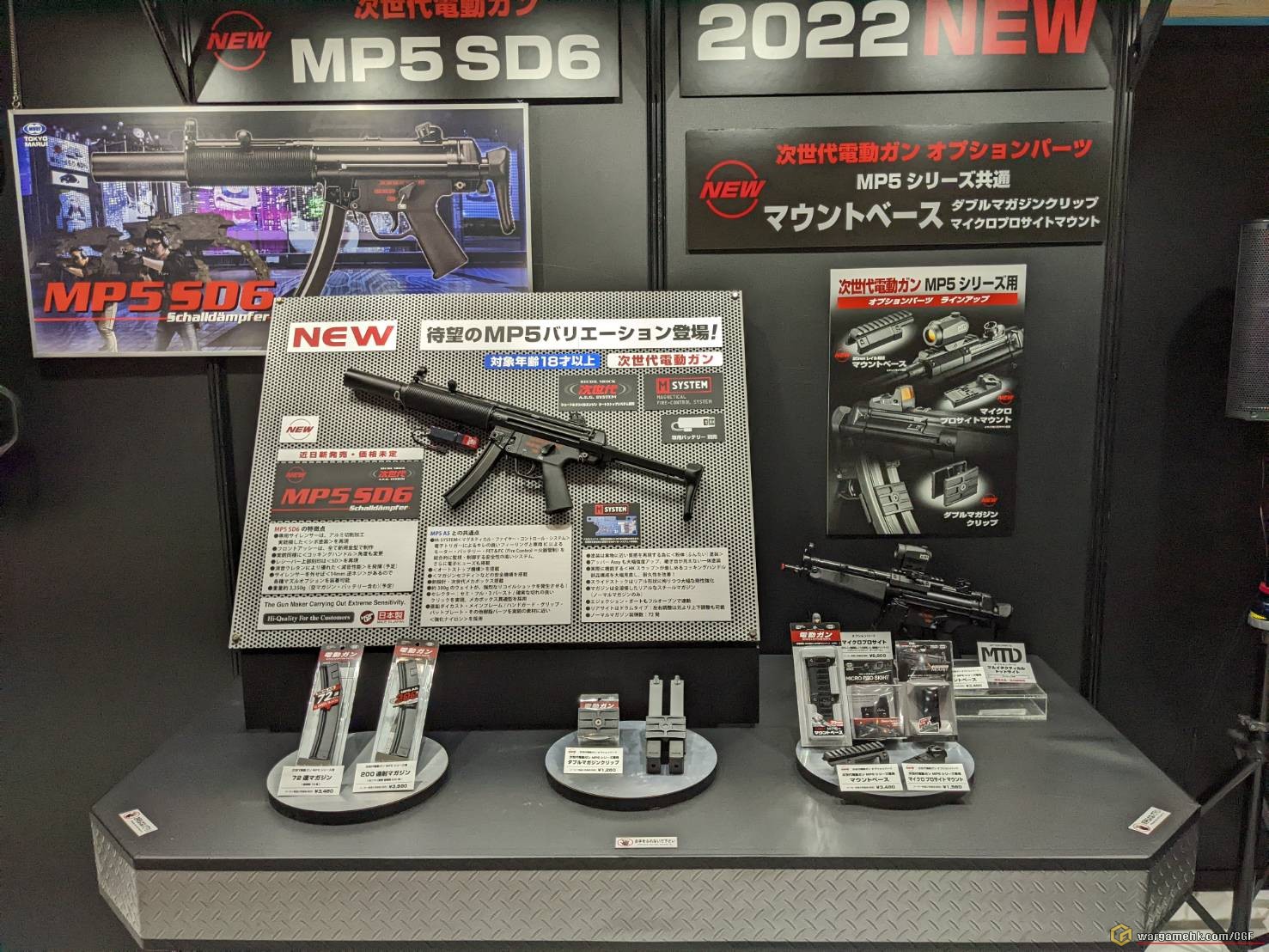

MP5 是一個大家族,SD 和 K 系列應該是必出的了,值得期待。

作者: Dave    時間: 11-5-2022 10:28
第二彈,MP5 SD6
另有雙連匣,魚骨等配件。
