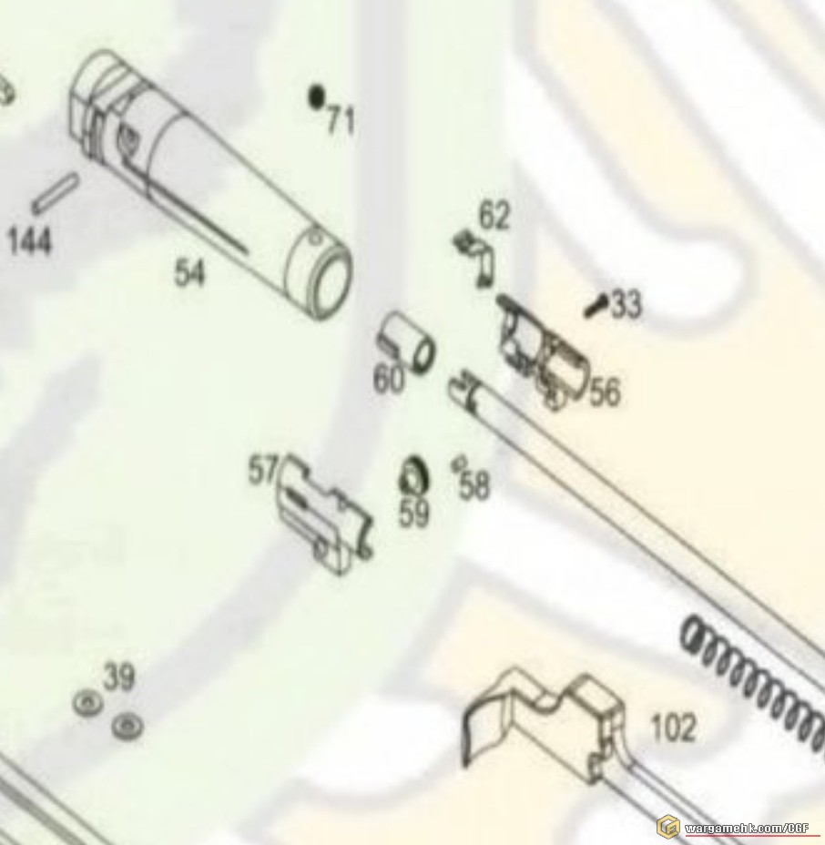

搵到了,睇圖佢62號L件係單邊下壓?咁受力唔係正中唔怪得彈道會偏一面 其實可唔可以廢左下壓片
,落鋼膠封死個頂再係上面鑽粒機米落去當下壓柱? 以前wa年代最古老玩法就係機米較hopup
[ 本帖最後由 gainax 於 8-11-2021 13:41 編輯 ]

作者: jn_jona    時間: 8-11-2021 14:50
原帖由 gainax 於 8-11-2021 13:40 發表
310461
係 同marui 1911 一樣
我諗都可以上試下diy既
作者: gainax    時間: 8-11-2021 14:55

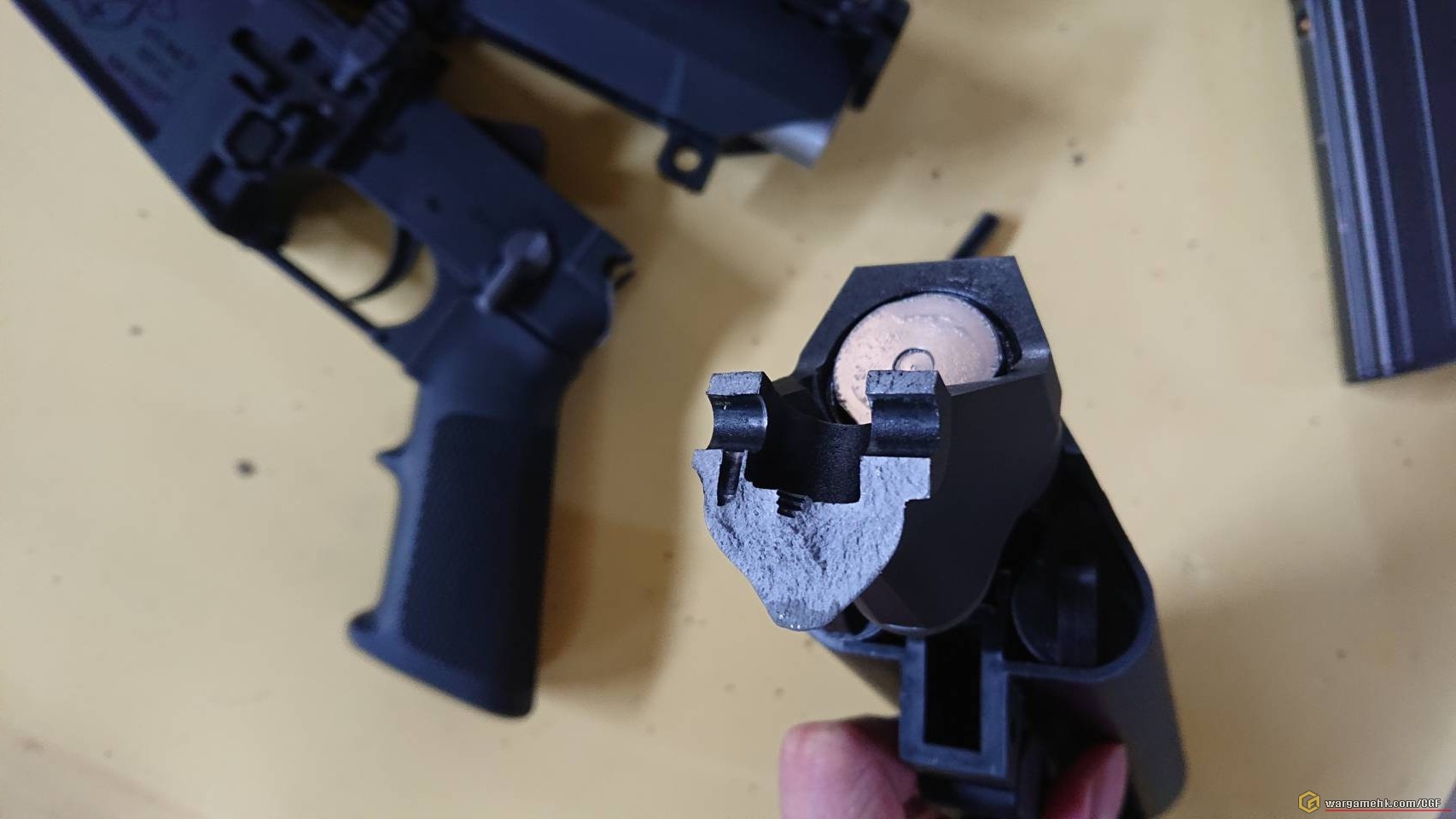

v記支 sr25ecc係咪有機會打爛身?本身見有支二手好平諗住入不過都係搜尋下有冇問題
見台灣個面斷開一節 咁厚個身都斷究竟係咩原因?

作者: jn_jona    時間: 16-11-2021 23:25
原帖由 gainax 於 16-11-2021 21:42 發表
310565
唔係好理解佢點解咁厚料都爆
可能真係鑄得唔好
如果係個別事件都唔出奇既 但主要睇廠方點處理
但有樣野vfc有d走火入魔既係 下下都硬彈弓 重buffer仲要有重力鎚
作者: ~~方~~    時間: 17-11-2021 00:40

鑄件氣泡影響強度 + 死力blow back 掛

會唔會真係太大後座力又用哂硬彈弓?鑄身唔適合追求過大後座力,我估改弱回膛弓拆重鎚,再係尾通入面改返用象膠個種厚墊
應該唔會再有問題,用料市面大廠玩具都係咁上下冇話特別差,我玩過最平一千銀豬p套 wok kit用料唔會好去邊,
但狂 full都冇打爛身,就係set到輕快為主唔會出事,佢個身咁厚又只係打單發,似係呢個問題
作者: gainax    時間: 17-11-2021 11:00
原帖由 ~~方~~ 於 17-11-2021 00:42 發表
鑄件實有氣泡,如果個別唔好彩氣泡係正受力位仲要加大受力位負荷,咁可想而知結果
以前Aeg ptw都見過斷下身,gbb其實更加易危,所以唔係補品級鋁身,set後座力適可而止就安心
我記得打過 v記417,後座力比起m4真係勁,如果sr25設定比 417煲同 buffer更重出氣仲大,咁。。。
作者: RCOOH    時間: 17-11-2021 12:48
310565
珍鐵既上下身唔似玩具咁fit,會稍為肥一d,要用少少力夾緊然後入pin,等上鎗身可以分擔一部份衝力,而唔係玩具靠條頸位食哂黎自你同buffer既撕扯力。
本身係玩具設計玩具料,走去玩大後座力,仲唔變自爆神器?
[ 本帖最後由 RCOOH 於 17-11-2021 13:02 編輯 ]
