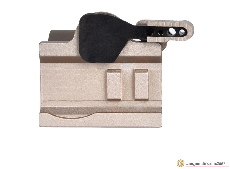

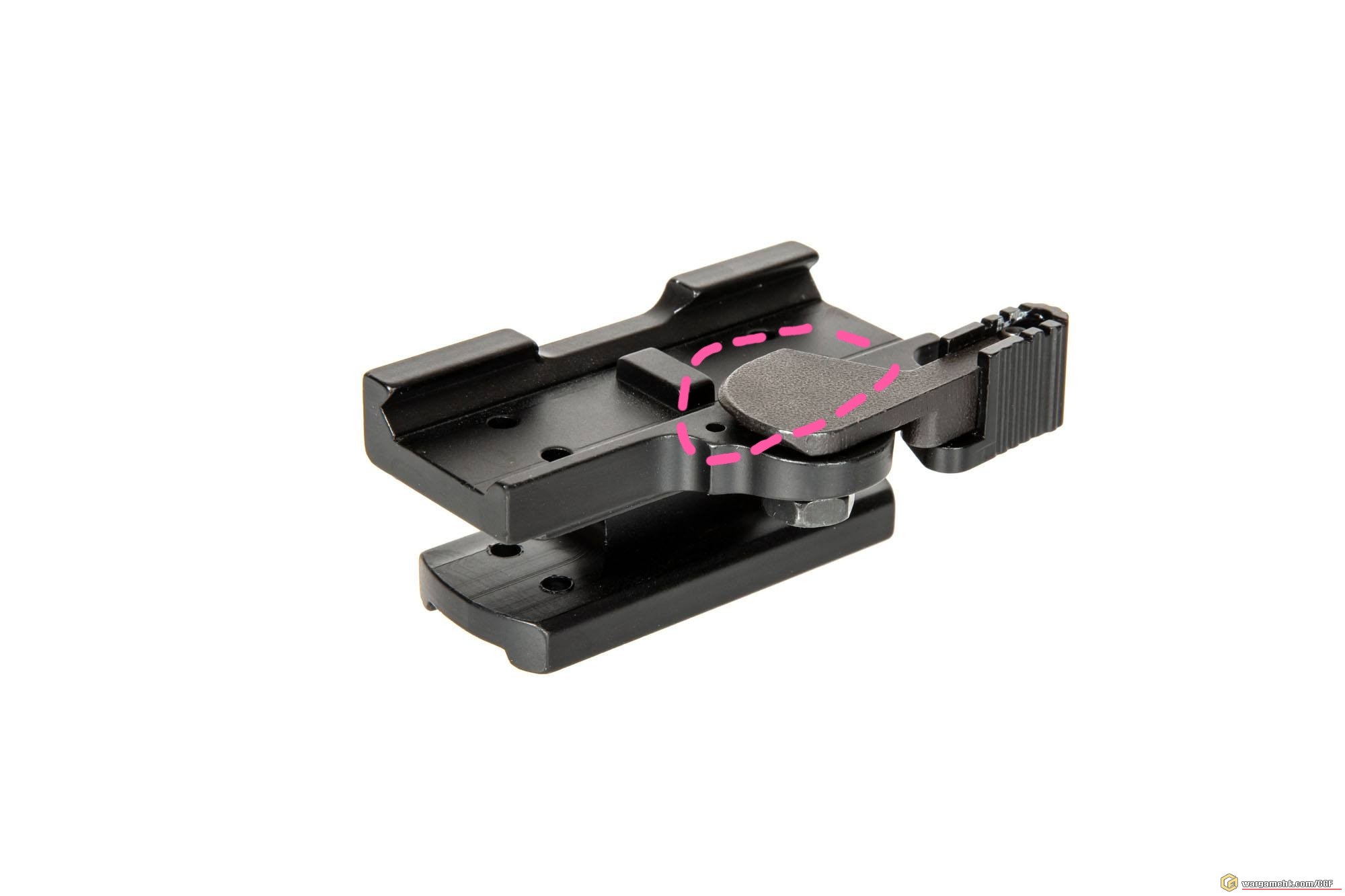

作者: gainax    時間: 11-12-2021 08:44
唔知樓主係咪用呢d qd橋,呢d qd設計只可以靠紅圈位置上下迫死upper條骨,所以upper骨一定要有足夠厚度比佢迫實,如果條骨薄左唔會上得實,我之前買過大陸qd橋會搖,研究過發現就係紅圈位有虛位所以搖,
相信唔會係個真品橋尺寸唔準掛?
圖片附件: eng_pl_QD-Mount-for-T1-T2-Red-Dot-Sights-Black-1152228147_1_mh1639182902037.jpg (11-12-2021 08:44, 111.16 KB) / 該附件被下載次數 246
http://wargamehk.com/cgf/attachment.php?aid=310882
作者: gainax    時間: 11-12-2021 08:56
簡單咁講個人推斷,骨薄左 > 骨同橋有虛位/  骨同橋既接觸面少左>引起鬆

作者: walther    時間: 11-12-2021 12:19
原帖由 gainax 於 11-12-2021 08:44 發表
相信唔會係 ...
咁既設計真品暫時冇見過。  下面呢個係真品 Aimpoint Micro LRP (Lever Release) QD Mount, 唔知係咪樓主提到果款。 個手制唔係直接壓落條骨度, 係經過中間一塊有斜位既金屬塊, 我D copy RMR QD mount 都係咁。 咁既設計先至可以利用到個 V 位。 因為係夾個 V 位既下半部, 唔係條骨既底部, 條骨薄少少照計冇影響。建議樓主 PO D 相出黎俾呢度D師兄研究
圖片附件: Capture.JPG (11-12-2021 12:19, 33.57 KB) / 該附件被下載次數 226
http://wargamehk.com/cgf/attachment.php?aid=310883
作者: gainax    時間: 11-12-2021 15:37
原帖由 walther 於 11-12-2021 12:19 發表
咁既設計真品暫時冇見過。  下面呢個係真品 Aimpoint Micro LRP (Lever Release) QD Mount, 唔知係咪樓主提到果款。 個手制唔係直接壓落條骨度, 係經過中間一塊有斜位既金屬塊, 我D copy RMR QD mount 都係咁。 ...
我記得係買呢d款既橋得塊鋼片迫死條骨,有少少虛位都上唔實會搖,唔知真品有冇呢隻設計
如果係師兄相入面有塊隔板迫死條骨既設計,咁可能係條骨上下v位做窄左頂唔盡隔板先會搖,
最好裝上頂骨個橋鎖死佢,郁下個橋係則面睇下邊度有虛位可以郁到就清楚了
圖片附件: H2732d6ca3c8745958e48db23f98f6c74D_edit_518750144189072.jpg (11-12-2021 15:37, 59.65 KB) / 該附件被下載次數 252
http://wargamehk.com/cgf/attachment.php?aid=310899
