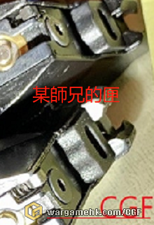

但師兄, 我今日又爬文睇返某師兄之前係呢到既貼分享過既經驗之後發現我隻匣好似都有同一問題,紅圈呢個位好似都係爛左...
反正佢裡面無野頂住 剩係得某師兄佢係相到用紅圈圈住個條弓形鐘片,但好鬆動。
然後跌左某師兄張相我用箭嘴指住個粒好細L形件出黎 我不以為然無理到掉鬼左...
吾知係咪都同呢個撞針大部分時間打落哇佬都好無力有關?
吾好意思吾係太識縮細相既容量
我見某師兄佢既匣所謂延氣彈簧片佢下面仲整多左個彈弓仔
[ 本帖最後由 sumist 於 10-3-2022 22:32 編輯 ]
圖片附件: 9477C33C-C087-472E-B9B8-D57F089E134F.png (10-3-2022 22:16, 64.25 KB) / 該附件被下載次數 284
http://wargamehk.com/cgf/attachment.php?aid=311618
圖片附件: WeChat 圖片_20220310223128.png (10-3-2022 22:31, 107.59 KB) / 該附件被下載次數 232
http://wargamehk.com/cgf/attachment.php?aid=311622
圖片附件: WeChat 圖片_20220310223119.png (10-3-2022 22:31, 121.88 KB) / 該附件被下載次數 377
http://wargamehk.com/cgf/attachment.php?aid=311623

作者: 0050100    時間: 10-3-2022 22:43     標題: 回覆 5# 的帖子
你的彈匣確實是斷了延遲cut氣的彈簧片,三軍是有可配的,但因近日疫情不對外,見有落半閘工作,作試打電話去說有急事,看看會否理你.

作者: Maxman2    時間: 11-3-2022 00:03
原帖由 sumist 於 10-3-2022 22:16 發表
我聽日拆個FIRE PIN出黎.
反正佢裡面無野頂住 剩係得某師兄佢係相到用紅圈圈住個條弓形鐘片 ...
Blowback開始時:
這塊斷片是用來把「搖搖板火控件(最左手邊果一片)」向上推,令到搖搖板尾部向下壓,去扣死個fire pin從而確保嘩佬釋放出足夠氣體完成Blowback。當slide退到最後,hammer被slide完全壓低,hammer就會頂起搖搖板尾部從而解鎖firepin,此時firepin彈回,等待下次扣雞再擊發。
所以在測試中:如果師兄退了slide情況之下擊出firepin,斷片對firepin 力度應該是不會構成影響的。
[ 本帖最後由 Maxman2 於 11-3-2022 00:14 編輯 ]
