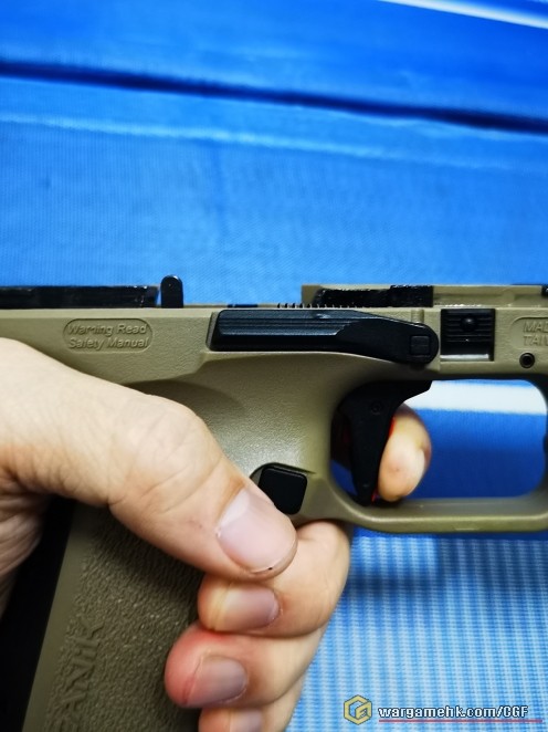

GHK角落17之後,第二支striker fire氣鎗,而且價錢親民,結構超真。有全黑、全沙或2通。
左右
SAI 9mm marking
超大既雞面

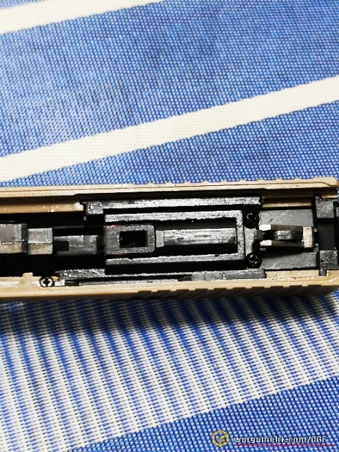

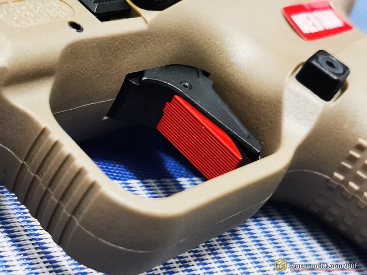

Trigger帶動後面一塊旋轉菱角片,用槓桿原理撬支撞針,而唔係GHK直接傳動,扣壓講唔上輕、快、分明,但遠比GHK流暢同舒服。
出氣量穩定,初速波幅係正常範圍。未打算爆散佢睇下有乜機關。
打橫睇,驗明正身,冇鎚。Pre-travel段彈弓稍硬,冇GHK個啪啪掣。
飛機座後面係上膛指示器既連桿,完全唔關開火事。
未cock
Cocked

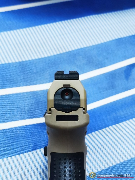

另外,彷真optic ready師奶,唔再露飛機,大把位上鏡。拋殼勾個笑笑口開窿本身就係咁。
Adapter香港暫時未有得賣。
不過,支鎗本身算係Glock 19果種緊緻型,跟鎗個magwell有d尷尬,裝就卡手指,唔裝就爭d野咁。又,個trigger同trigger guard都好大,我手掌比較細就難扣,手掌一大又難grip。
然後,條前魚骨會卡到一部份鎗燈,我手上n支燈得支高彷streamlight上到,其他全部GG。
另外因為下身同條slide接觸點好少,所以裝鎗要捏住條slide推入,否則......
