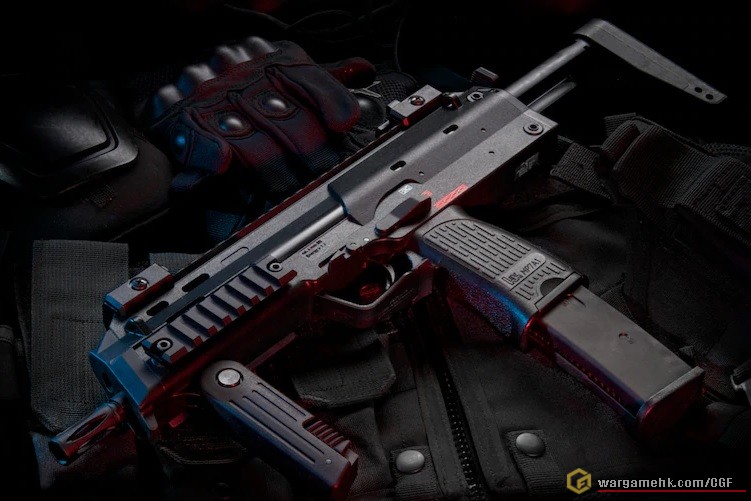

作者: bennytsang16    時間: 25-4-2022 15:33     標題: MP7A1 GBB 有幾多個牌子出過?
小弟對 MP7A1 GBB 有點興趣。但究竟有幾多個牌子出過?真的花多眼亂好頭痛   ,search 過就已經有︰
Umarex / VFC
Umarex (by VFC)
Umarex / KWA
Umarex (by KWA)
KSC / KWA
Marui
WE ………
想請教各位玩過 MP7A1 朋友的心得︰
邊款的(外型、刻字)最似?
邊款操作流暢、性能穩定?
邊款力最勁 (飛距離遠、後挫力大)?
平均而言、性價比,邊款較抵買?
謝謝!

小弟我支原廠 vfc mp7 v2 0.3 落咗幾次outdoor + indoor場 100-150匣都冇問題,機,不過marui打靶又真係準啲 ,但實際落場冇乜大分別,vfc 30米內都打得中人頭size.唔明點解vfc畀人鬧得咁犀利.反而 marui no full marking同not 1:1係硬傷-------性能可以改look冇得改

各廠有各自的優/ 缺點。
1)Marui MP7A1 GBB
優點
精準、氣化最好
缺點
內框架為亞鉛,打得多Top Gas會爆,災情永遠解決不到。
事實上,打134A都會爆。
馬記MP7爆Pat pat已經不是新聞。
KWA
優點
原廠唔改精準度中上,冬天打都不會腳軟。
缺點
匣重、原廠拍頭是一個笑話,會自我解體、兩邊飛機彈弓靠一條幼金屬條於Bolt carrier後面作連結,金屬條一斷就炒飛機彈弓、Buffer膠只係一塊黏在尾托蓋的橡膠,會甩。
VFC
優點
外型和比例最好,比例近乎1:1,準度普通。
V2係金屬外管
缺點:
V1
冬天打得郁是奇蹟、C Pin係註定會鬆、因為外管和Frame是一體成型的膠,撞斷外管又係不是新聞。
V2
冬天打得郁,C Pin一樣係鬆。
小米柒
優點
價錢平
缺點
一匣Full Auto,打到一半已經可以拿去救火。
精度不要有過多遐想。
以上各品牌,都有一個共通之處。
Bolt lock係註定會失效,只是遲早問題。
[ 本帖最後由 48191 於 25-4-2022 23:05 編輯 ]
