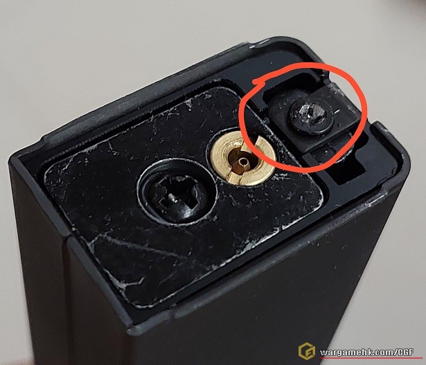

彈匣以鋼皮製作,內部則為合金,以氣化及回溫來說自然不及一體式,但勝在外觀優異。
原裝彈匣可以裝填33 發BB,比較易的裝填方法即垂直灌入,不需使用90 度轉角零件。
拆開彈匣方式,先將底版敲出,可見到內部有一顆十字螺絲,鬆開即可敲出內部氣室。

另一個問題是彈匣,圖中可見彈匣跟內部太易分離了,原因是鋼殼跟內部的接合方式太脆弱,而原裝退彈掣又沒甚麼滑角,
每次拔出彈匣也總會拉扯到這位置,只要拔插彈匣數次已經會出現這個現象。
彈匣被推高,也讓槍機被托高了,一來會更易令RESET SEAR 失效,二來會令槍機更易撞到槍尾部份。
圖中可見槍機尾部已被撞崩了一些。

因為彈匣跟外殼結合的部份太單薄了,而用來固定的鐵片也太軟,只需退匣時被拉扯數次,已足以令其變型。
先警告一下,這個方法簡單粗暴,也會令他日再次拆匣困難,建議上齊潤滑油,確定VALVE 和ORING 良好,彈匣不漏氣才做。
在下用熱熔膠槍解決彈匣骨肉分離的問題,唧一些在彈匣其中一邊 (建議沒觀彈孔那邊) 作固定即可。
快速把彈匣外殼壓上,會唧溢出一些膠料。
重申一次,動作必需要快,一乾了就會卡死。
乾後可用美工刀簡單切除。
建議這位置也用沙紙打磨一下,方便插拔彈匣。

開箱玩兩三夾後隻夾個mag follower或彈弓卡住(變咗民用真鐵長槍咁只可入5發)...誰知一敲開底板就見到原廠滑牙大螺絲
希望只係我個別事件:未有士啤夾玩既情況下唯有玩淨blowback或試下去淘激光擊發系統改做激光玩具算
圖片附件: NE UZI mag screw.jpg (21-7-2022 11:00, 76.58 KB) / 該附件被下載次數 306

原裝匣32-33 粒,即係2 個阻鐵係匣果陣,感覺上係好易卡彈,尤其是入得多的時候,彈弓迫實左常常彈不番轉頭。
拆了阻鐵釋放彈量限制時反而一直沒卡。
[ 本帖最後由 Dave 於 21-7-2022 15:23 編輯 ]

希望只係qc 問題,
VFC D 螺絲一樣好軟
遇到咁樣我會用磨機磨個一字痕, 再用一字批扭

見我嗰粒鑽得太深:睇怕冇得搞

直接剪走個頭,之後打個彈匣芯出來,
個螺絲尾應該殘留係其中一粒彈弓阻鐵度,敲PIN 甩阻鐵出來,阻鐵連殘廢螺絲尾一齊丟了就好。

作者: Tom561    時間: 8-5-2023 15:54     標題: 回覆 99# 的帖子
想問呢滴零件應該點裝呢
