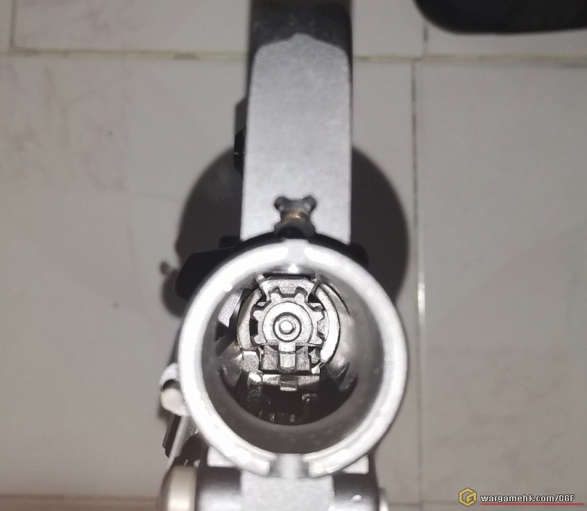

作者: gainax    時間: 1-8-2022 12:47
另外想講埋 wa系統個網球拍 bolt lock位,係可以改到用埋 g香港組野,同埋槍膛都可以
G香港槍膛外徑比 wa幼,只要加厚返己ok(我之前方法係剪幾塊氣水罐片攝入去加厚返迫死,己經好實正)當然車件更加理想自由發揮就ok, 改唔改埋槍膛都可以冇必要性
改網球拍首要條件係下身要有呢個位置開洞,
大蛇/派/港製cnc壓字身本身己有開洞大至上都可行改到,
井記冇開洞就難搞d,真係要改就要拎去出面比專業加工就唔建議了
下身又係wa撞針位開返個正方型洞位,比 g香港bolt lock升降頂杆裝到就 ok, 都係挫出黎手作己 ok
實際仲要微調返網球拍上升高低位/bolt lock接觸位哂d時間,改網球拍都唔係必要性只係可以改到有選擇
Wa系統應該都再冇野可以補完了,要改哂直情變左g香港系統,舊更新為新系統又可以再戰十年慳唔少錢
有興趣師兄想diy呢個post可以參考下,今次真係100%完結 wa補完計劃,有機會或者再玩下近似wa系統既v記有冇可以補完更美好,
m733個支有興趣,到時真係買左再分享一下,多謝各位觀看,完
[ 本帖最後由 gainax 於 1-8-2022 12:58 編輯 ]

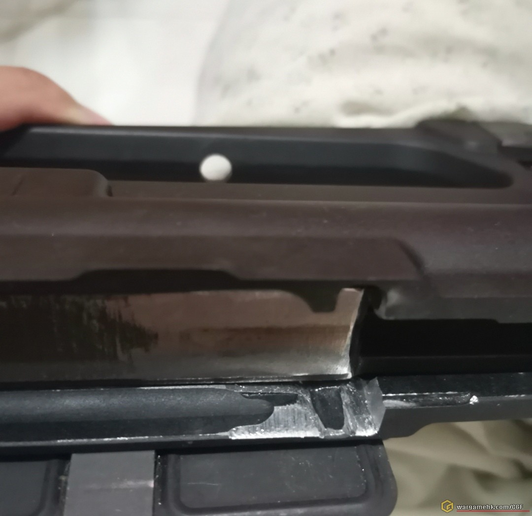

作者: clay82    時間: 31-8-2022 12:32
合GHK,Prime,Viper,VFC之大成
圖片附件: 52137516-78A6-48C1-B553-22903A2DC3BD.jpeg (31-8-2022 12:32, 288.16 KB) / 該附件被下載次數 240
http://wargamehk.com/cgf/attachment.php?aid=313264
作者: siman2003    時間: 31-8-2022 22:18
原帖由 clay82 於 31-8-2022 12:32 發表
prime kac身@@想問下師兄在哪�堨峇F毒蛇和vfc的零件?
作者: gainax    時間: 31-8-2022 22:36
原帖由 siman2003 於 30-8-2022 22:42 發表
我不清楚大蛇撞針座設計如何不過wa的要注意一下這個位置
無可避免會動到螺絲位要考慮下撞針座固定方式
冇左呢個位其實冇影響射擊,上下身合埋就迫住左撞針座
只係大蛇改左 wa撞針座外型搞到要大執先順利安裝有d麻煩

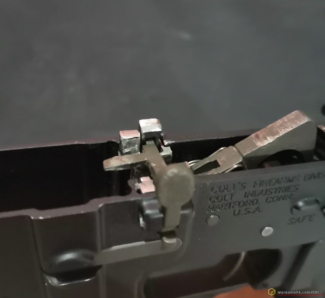

作者: clay82    時間: 3-9-2022 18:53
原帖由 siman2003 於 31-8-2022 22:18 發表
GHK Trigger, Hammer, 撞針,匣
VFC 鋼bolt, Hop Up組
毒蛇 ambi bolt stop
Iron Airsoft full auto sear
基本上,唔係kac雙面bolt stop,prime身落毒蛇bolt stop好岩位,
下身用磨機執番個位比撞針過,再裝套火控就搞掂
作者: clay82    時間: 3-9-2022 19:02

作者: clay82    時間: 6-9-2022 00:01
原帖由 siman2003 於 5-9-2022 16:42 發表
為何要執下身?? 只要開咗撞針座位就可以
你個隻唔洗開?我prime身要開個位比紅圈部分先過到
圖片附件: 32AE5DC0-1FA4-4A16-92E2-E1A1A9544B3C.jpeg (6-9-2022 00:01, 59.99 KB) / 該附件被下載次數 236

作者: siman2003    時間: 6-9-2022 00:44
原帖由 clay82 於 6-9-2022 00:01 發表
我明天拆開一枝給你看看你就明白@@
作者: siman2003    時間: 6-9-2022 22:26
只要把撞針改這樣就不用修槍身也不會影響撞針強度
作者: clay82    時間: 6-9-2022 23:09
原帖由 siman2003 於 6-9-2022 22:26 發表
係喎
身貴,撞針平,你咁樣可能仲好👍🏼
作者: siman2003    時間: 6-9-2022 23:41
原帖由 clay82 於 6-9-2022 23:09 發表
係喎
身貴,撞針平,你咁樣可能仲好👍🏼
唯一要注意的是這�堣ㄞ鄋膘五n留有一點斜度如果唔係會影響到擊 鎚釋放下插不到彈匣的問題
