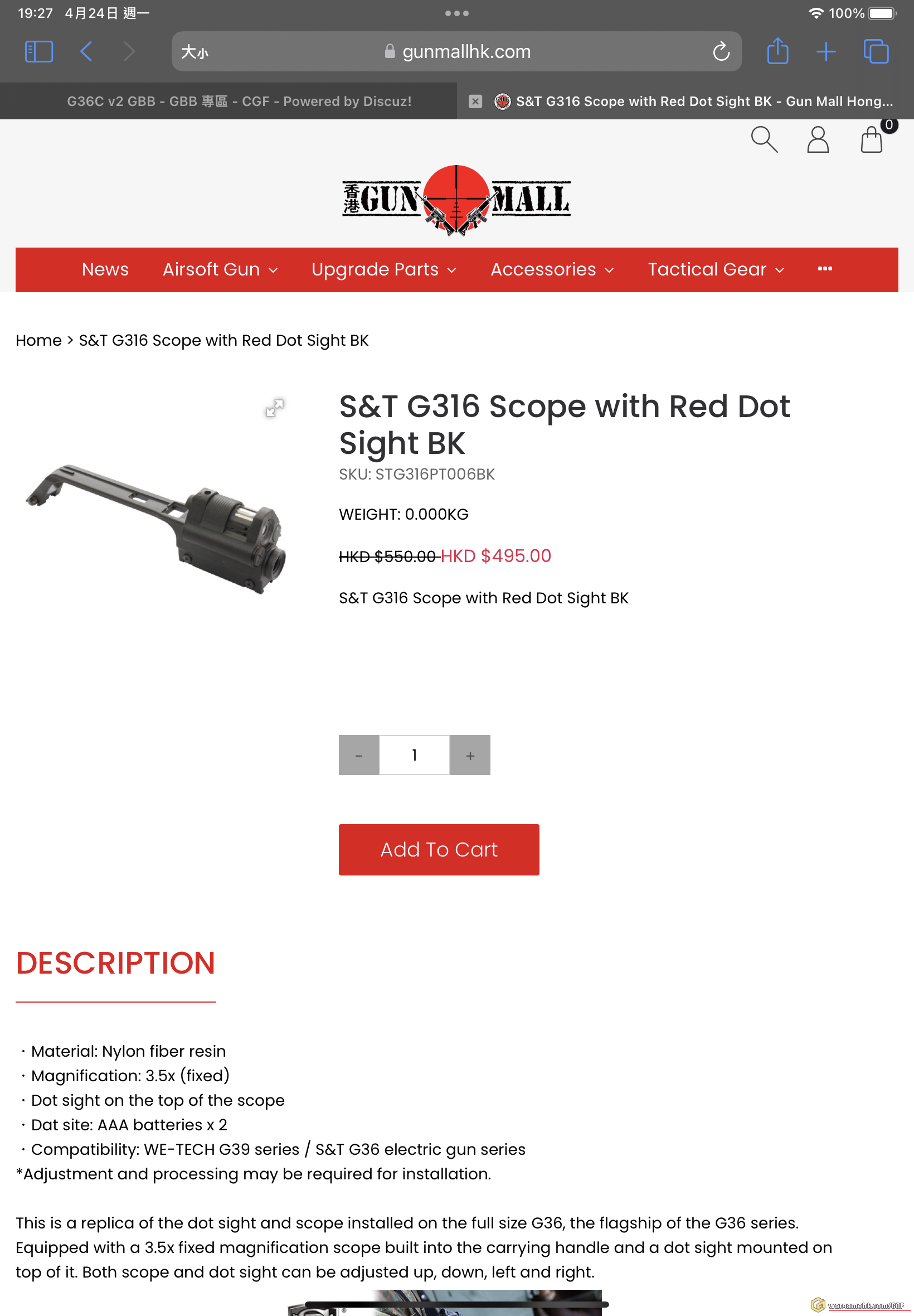

各位大大,借post一問,請問S&? 出品的G36手抽紅點鏡適合V記g36 gbb裝嗎?謝謝
[ 本帖最後由 matthong 於 24-4-2023 19:19 編輯 ]

請問有冇大大可解答到?因為冇錢買hensoldt,所以想買佢頂住先

我裝we既經驗係個窿差少少
要入係入到
Vfc唔清楚了

我諗s&t可以試試既
我都想換裝kac style 短鏡橋+摺sight

作者: hendry9881    時間: 1-5-2023 18:09     標題: 回覆 70# 的帖子
如果仲搵到把手,可以入返支36C玩下

作者: jn_jona    時間: 1-5-2023 23:11
原帖由 hendry9881 於 1-5-2023 18:09 發表
如果仲搵到把手,可以入返支36C玩下
手抽鏡?

作者: hendry9881    時間: 2-5-2023 07:17
原帖由 jn_jona 於 1-5-2023 23:11 發表
手抽鏡?
Yes
