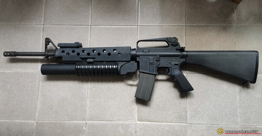

作者: gainax    時間: 8-5-2023 22:47
原帖由 siman2003 於 8-5-2023 21:28 發表
我是用iron 416身改GHK系統不過計劃已經擱置主要是不能用pmag
都可以咁改,但iron套416kit仲難揾到
我用g香港下身改wa上身改出來支g香港系統都打得爽
如果中意豬香港系統可以試下咁玩

理論上可以用豬香港下身改m733 m727 m16a2,其實改m16a1/xm177冇話唔得
而家cgf貼客製成槍個個應該都係豬香港下身改A1造型下身再加A1上身
師兄有興趣可以試下直接同佢哋落單仲方便快捷
